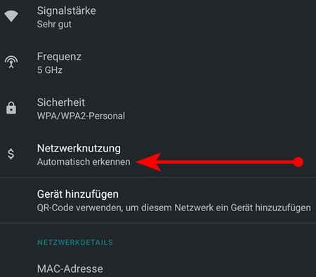

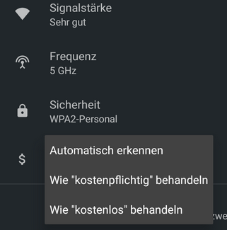

Moin Moin,
Kann das sein, dass das Problem mit der Zufälligen MAC Adresse mit diesen Menüpunkt zu tun hat?
bei mir wechselt die MAC Adresse auch...
