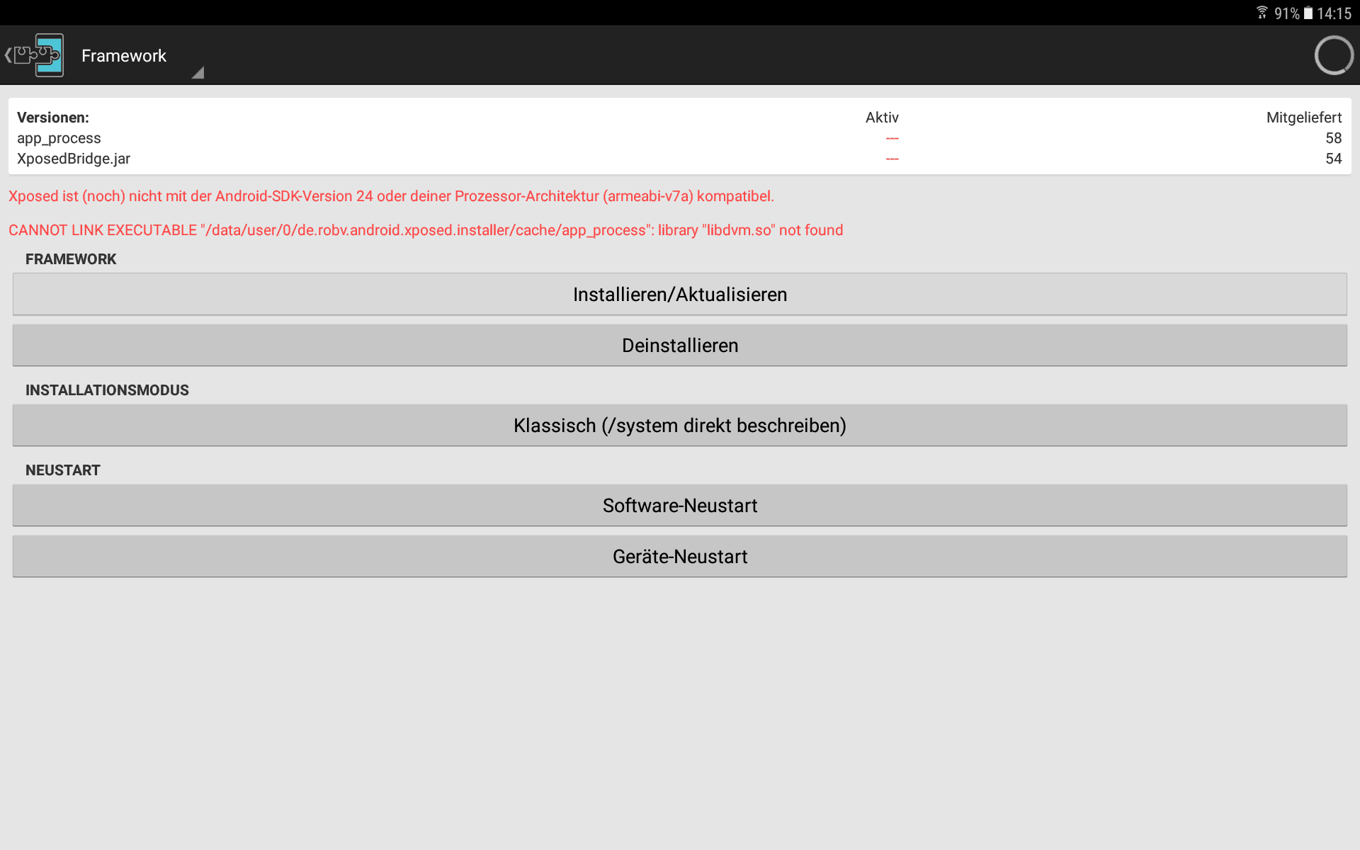

Hat alles funktioniert.
Jetzt bei xprivacy kommt folgendes Bild.
Heisst das ich kann die App auf meinem t580 nicht benutzen?
Xposed läuft nicht mit Nougat. Das wird also unter keinen (momentanen) Umständen funktionieren.
Reaktionen: cavin und schuerfwunde
