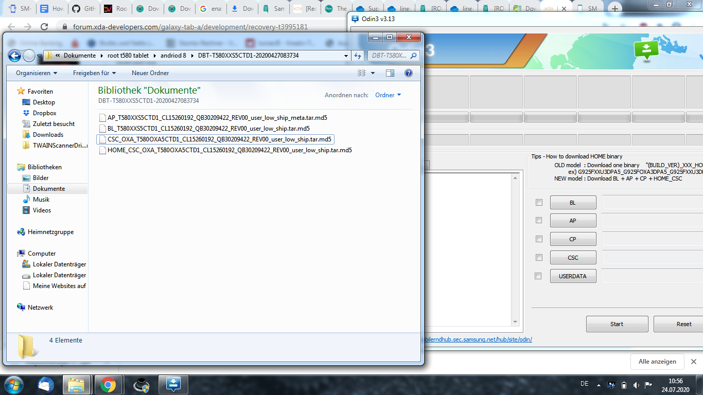

Hallo Leute , ich will gerne auch auf Androide 8.1 kommen. aktuell 6.0 mit root.
Habe mir die firmware 8.1 geholt und will die über odin flashen. Könnt ihr mir sagen welche der beiden CSC ich nehmen soll? (Bild angehängt) Home oder die andere? Muss beim flashen auf die originale rom noch was beachtet werden? Unter Options muss das Auto Reboot angeklickt sein oder ? (Odin)
