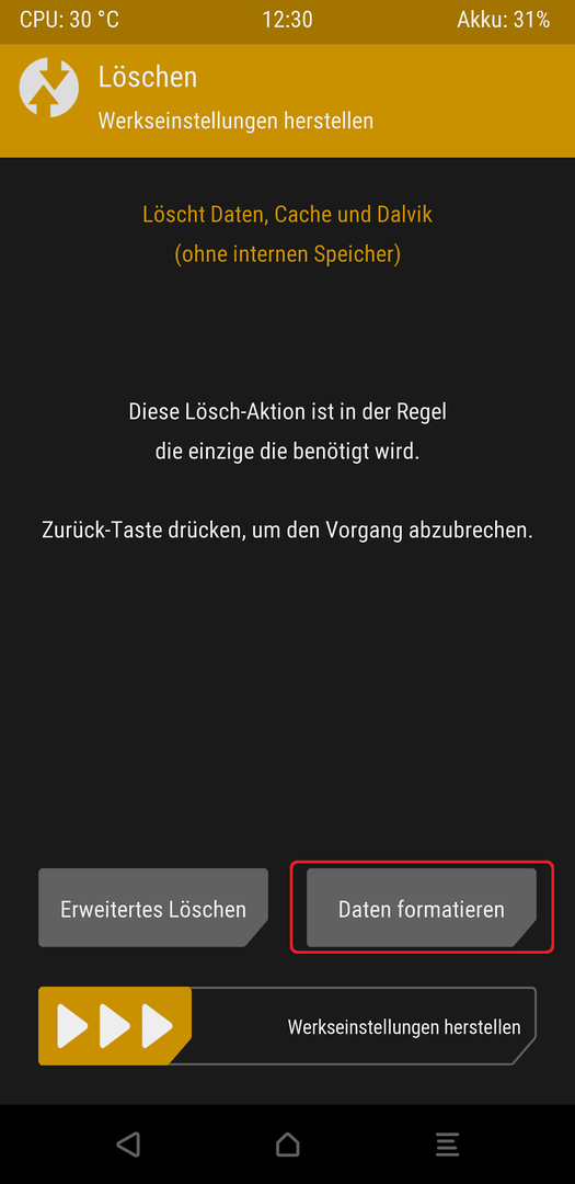

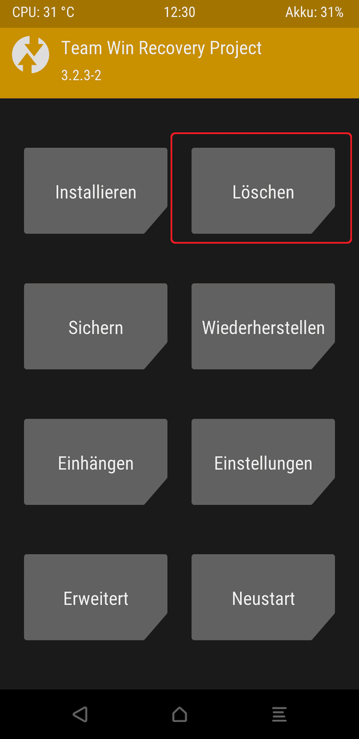

gehe auf Löschen "wipe"
und drücke [Daten Formatieren] "NICHT DAS WISCHSYMBOL"

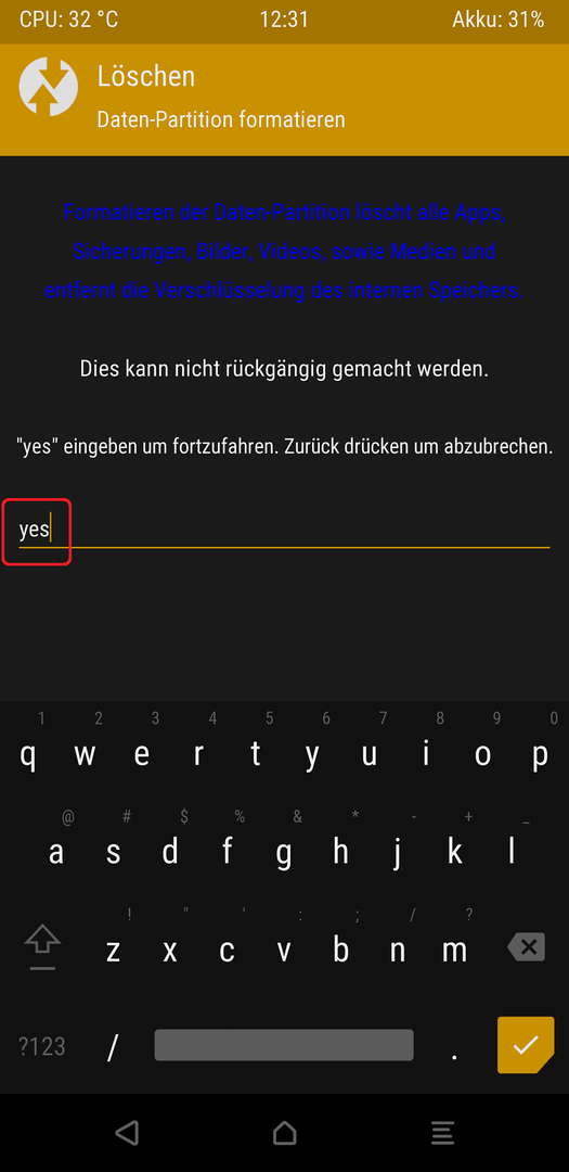

drücke [yes] in das Eingabefeld um zu bestätigen.
"Das ist wichtig, da sonst die Zugriffsrechte auf den Speicher nicht funktionieren und 0 MB angezeigt werden"

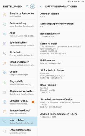

ich bin gerade bei der Vorbereitung (Root-Erstversuch °L°) mein Samsung Galaxy Tab A 2016 (10.1) Version 2018 SM-T585 zu rooten.
Primär um Adminrechte zu erlangen, und System-Apps deinstallieren zu können (bspw. die Cloud-Dienste).
FRAGE: Kann ich dabei diese neuere Odin-Version Download Samsung Odin3 v3.13.3 - Official Website dabei einsetzen?

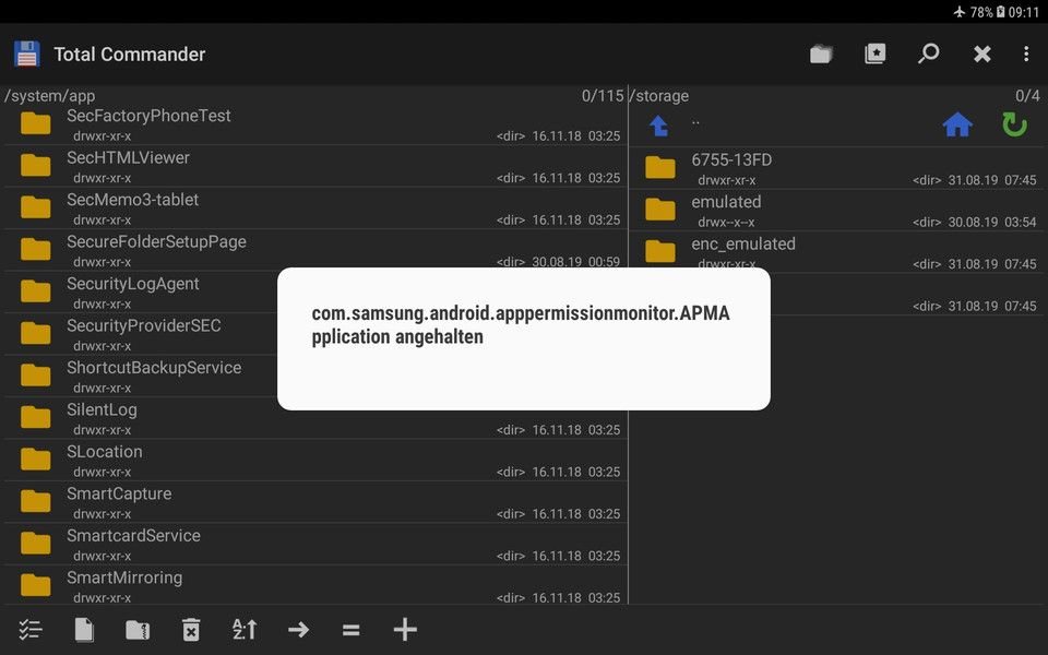

MELDUNG: Zudem hab ich nun in den Benachrichtungen folgende Dauer-Meldung ...

Das mit den nicht autorisierten Vorgängen ist leider "normal" - stimmt ja irgendwie auch :D
Ist normal. Schau mal hier, hatte da mal was vorbereitet.
Super-Tipp! :D
Hab mit Totalcommander (den ich eh drauf hatte) die Dateiendung gekürzt,
was diese Meldung auslöst hat, die nach dem reboot weg war - prima, danke! :)
