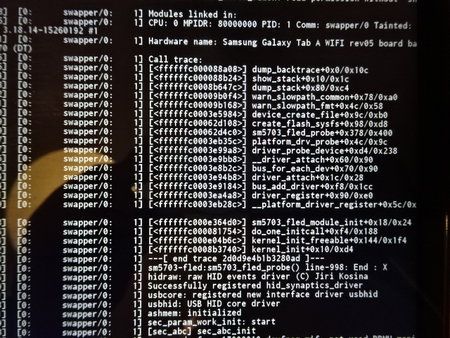

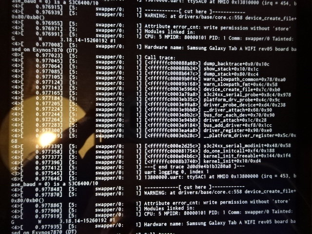

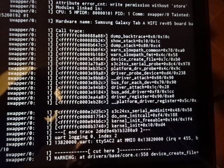

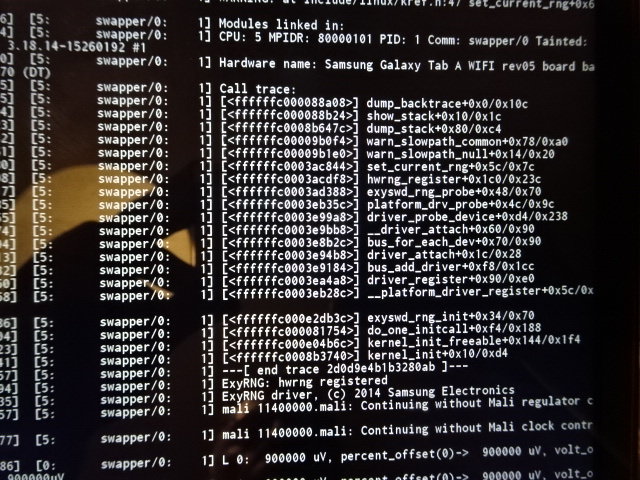

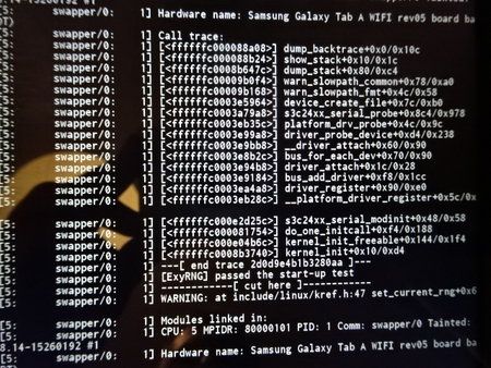

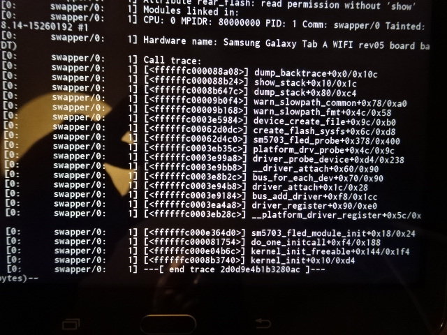

Hier die kernel traces und die Startmeldungen von Bootloader.
