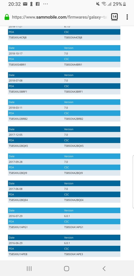

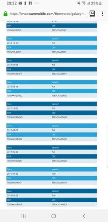

Aber android 6 oder 7 kann man nicht mehr rauf machen wa?
Naja Hauptsache es läuft wieder
[doublepost=1553456047,1553455693][/doublepost]Kann man die Versionen alle rauf machen?
Korrekt.
Höchstens noch vielleicht mit einem Custom ROM. Dann ist aber dauerhaft deine Garantie weg und auch die Zusatzversicherung könnte dann Probleme machen.
[doublepost=1553456343,1553456267][/doublepost]
von dem Screenshot keine einzige.
Sind alle Binary Version 4 oder älter.
Du kannst nur noch 5 oder neuer flashen.
Wobei wenn du eine neuere (bsp 6) flashst dann geht auch keine 5er mehr usw...
Aktuell ist derzeit die 5er.
Okay also muss jetzt immer eine 5er binary sein.
Naja lieber so lassen. Danke dir für deine Hilfe.
genau.
5 oder höher.
Wo du die Binary Version siehst weißt du nun?
Würde jetzt sagen im Namen der Datei oder?
Da steht ja xxu4 oder xxu5
Oder noch woanders?
Dann würde es keine andere Version geben. 6 hat xxu 2 oder 3 und android 7 hat xxu4

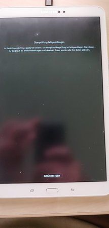

Nach Jahren erfolgreichen Gebrauchs des T580 (Wifi only) wurde langsam der interne Speicher knapp und ich wollte aufräumen. Am besten debloaten, also erstmal rooten. Gemütlich am Sonntag nachmittag während die Gattin aufs Tablet wartet ...:1f633:
Ich habe alle Schritte der Anleitung gemäß befolgt (ja, auch zunächst das falsche TWRP :1f611:) und komme auch immer wieder in den Recovery-Modus rein.
Allerdings startet das Tablet jetzt gar nicht mehr normal.
Es bleibt immer an der Stelle hängen:
no-verity-opt, Magisk, SuperSU - alles in der neuesten Version installiert.
Wat nu?
Grüße,
treffnix
@treffnix
Hallo, hast Du das Gerät mal zurückgesetzt?
Reaktionen: Mordor
@TramJens
Ja. Es startet neu und landet immer wieder bei dem Bildschirm.
Ich hatte mir vor dem rooten eine Sicherung auf der Speicherkarte erstellt. Aber auch das Zurückspielen der Sicherung hilft nicht. Ich komme über das Bild nicht hinaus. Auch das Zurückstellen oder alle Möglichkeiten, die das TWRP bietet, helfen nicht.
