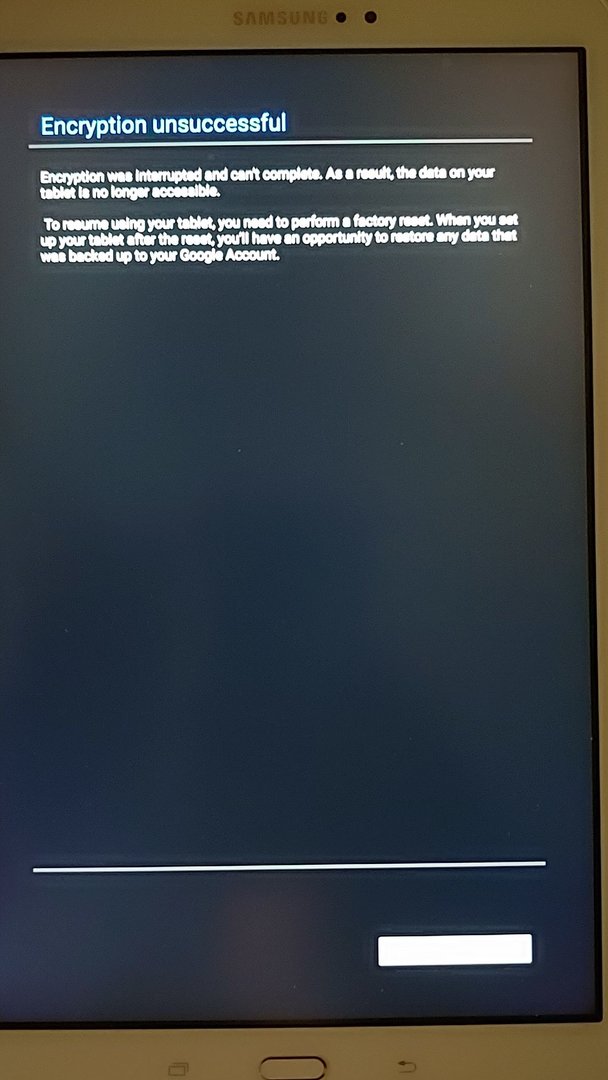

In der Zwischenzeit habe ich mal versucht ein Custom-Rom über TWRP aufzuspielen (das hier). Das startete und endete hier:
Es hat evtl. etwas mit der Verschlüsselung des Geräts zu tun, wobei ich mich nicht erinnern kann die eingeschaltet zu haben.
(Ein klick auf den Reset-Button brachte nichts)

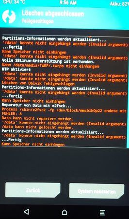

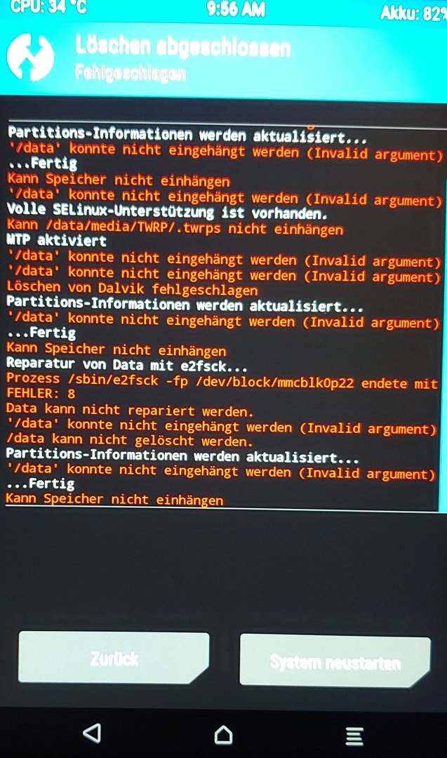

Zurück im TWRP habe ich dann versucht, wie bei der Installationsanleitung angegeben, Dalvik, Data und Cache zu löschen. Klappt aber irgendwie auch nicht:
Ich ware jetzt mal aufs StockRom. Wird wohl noch bis morgen dauern. :1f634:
Es sei denn, es hat noch jemand einen Tipp, wie ich das Gerät entschlüsselt bekomme.
Ich hab's jetzt ohne StockRom hinbekommen: :biggrin:
Einfach in TWRP die Formatierung noch einmal durchgeführt. Dabei wurde /data gelöscht und anschließend startete mein RR-CustomROM.

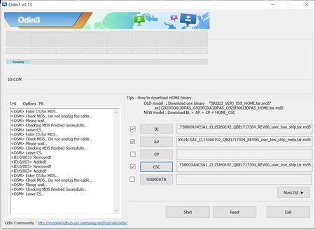

Nach einem Rootversuch über Odin will mein Samsung Tab A SM-T580 nicht mehr starten. In den Downloadmodus oder Recovery Modus komme ich nicht mehr. Wenn ich alle Tasten (Leiser, Lauter, Power und Home) gleichzeitig gedrückt halte kommt kurz das Samsung Tab A Startlogo und das wars. Am PC ist das Tab als SM-T580 zu sehen. Habe schon versucht über ODIN die Originalfirmware zu flashen, leider ohne Erfolg.
passt nicht zusammen...
Entweder kommst du noch in den Download Modus, oder das Gerät ist nicht mehr zu sehen...
wie auch, wenn du nicht in den Download Modus kommst!?
