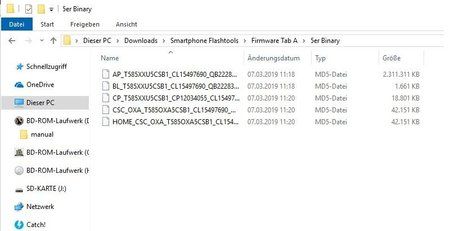

Und nun Dwnload natürlich und dann warten..
Das sind die Datein die ich ebend über Sammobile geladen habe
[doublepost=1553447085,1553447063][/doublepost]Download SamFirm läuft
@SirBullet
Ok. Also auch komplett.
Dann kannst diese nehmen :1f44d:

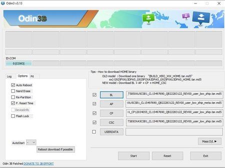

Alle datein einfügen?
AP
BL
CP
CSC
und die Home kann ja weg bleiben oder

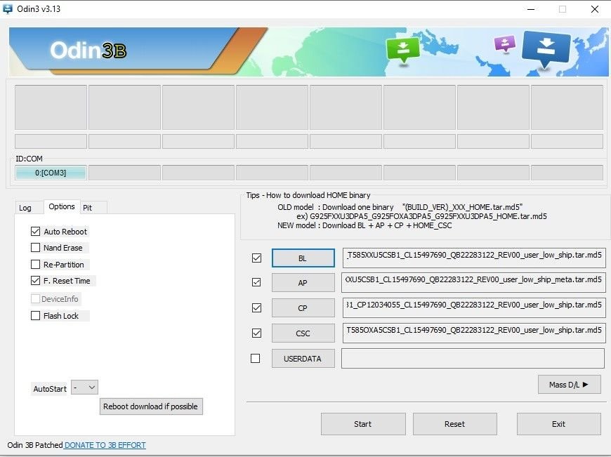

Die einstellungnen können so bleiben?
@SirBullet
:thumbup:

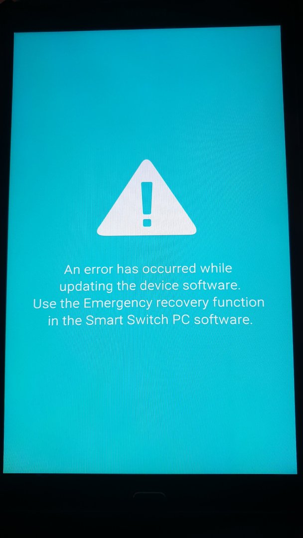

[doublepost=1553448653,1553448517][/doublepost]Manchmal kam heute Vormittag oben rechts die rote Schrift und unter dem Text der Balken. Der kam aber jetzt nicht
@SirBullet
Das Tablet aber neu gestartet vorher, oder?
Kann ja nichts machen. Kabel raus und dann ist display aus. Kabel ran und lange an drücken dann kommt dieser text
Dann wird s kaputt sein.
Oder leer.
denke leer. aber es läd ja auch nicht in dem zustand
