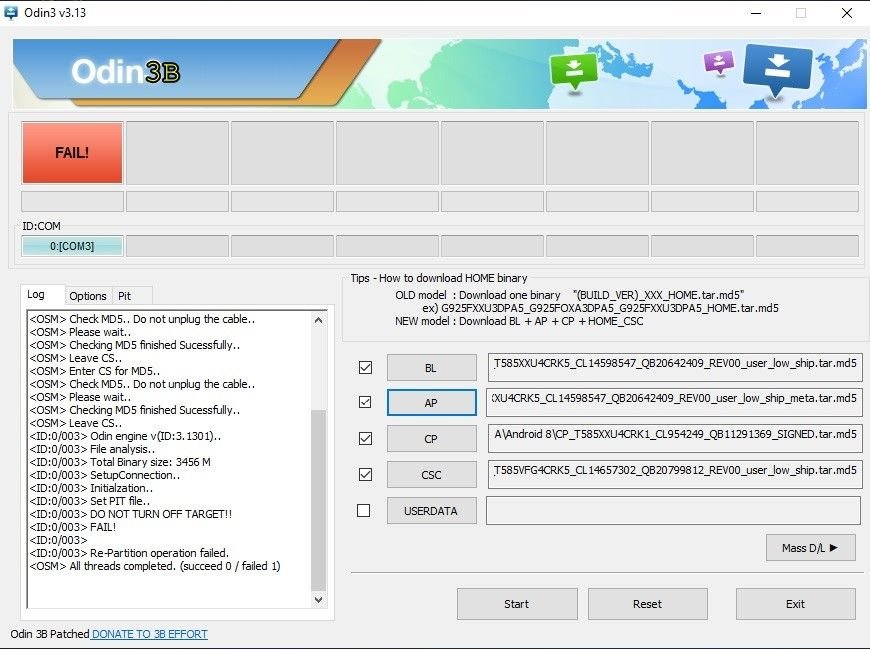

[doublepost=1553420516,1553420002][/doublepost]Also AP BL und CSC kommt auch Fail
Screenshoz kommt gleich
[doublepost=1553438367,1553438104][/doublepost]Hier ein Screenshot
@SirBullet
Wozu Patched Odin?
Aber mal davcon ab..
Bei Re.Partion ist ein Haken? Den rausnehmen.
Im CSC Slot ist die CSC_ oder die HOME_CSC? Erstere wäre richtig.
Was zeigt das Tablet im Download Modus für einen Fehler an?
Wurde mir hier empfohlen. hab gedacht damit geht es.

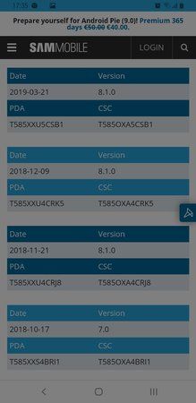

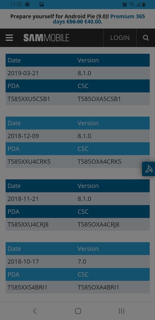

Hier mal von Sammobile die Übersicht.

@SirBullet
Das ist die 5er.
Danach gibt es kein zurück mehr.
Die müsste aber funktionieren.

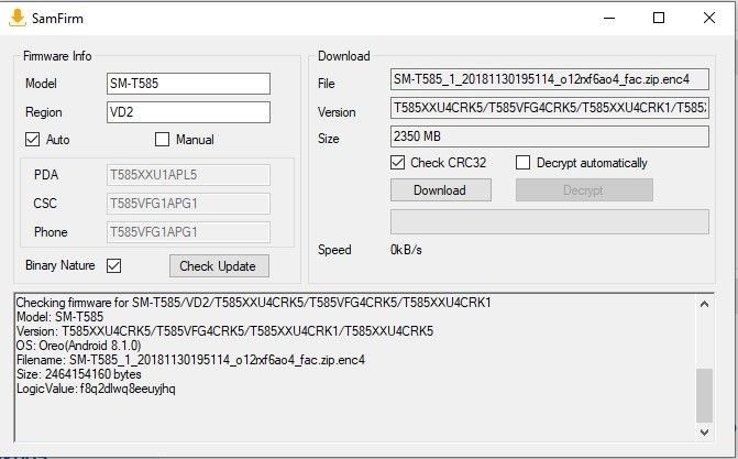

Alternativ über das PC Programm SamFirm mit Haken bei "Binary Nature" laden, damit du auch die vollständige Firmware mit CSC_ bekommst.
SamFirm hab ich vorhin angehabt und da kam das raus
SM-T585_1_20181130195114_o12rxf6ao4_fac.zip.enc4
kann ich nicht bei odin nutzen
@SirBullet
Orrr...
Wieder zu schnell und hektisch gewesen!
SamFirm führt doch noch eine decryption durch bevor du die ZIP Datei bekommst.
Sorry.
Schau mal so sieht es bei mir aus SamFirm nebenbei hab ich die datei bei Sammobile geladen
[doublepost=1553446368,1553446346][/doublepost]bild
@SirBullet
Da fehlt rechts bei decrypt auch ein Haken.
Der ist normal drin?!?
[doublepost=1553446753,1553446714][/doublepost]Und VD2 wäre die 4er Binary.
Wenn's mit der nicht geht DBT laden, dann bekommst du die 5er.
Checking firmware for SM-T585/VD2/T585XXU4CRK5/T585VFG4CRK5/T585XXU4CRK1
Model: SM-T585
Version: T585XXU4CRK5/T585VFG4CRK5/T585XXU4CRK1/T585XXU4CRK5
OS: Oreo(Android 8.1.0)
Filename: SM-T585_1_20181130195114_o12rxf6ao4_fac.zip.enc4
LogicValue: f8q2dlwq8eeuyjhq
Mit Häkchen und neu gesucht
