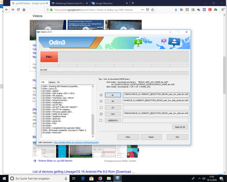

Ich spiele schon seit ner Woche an meinem Tablett und möchte es wieder zum Laufen bringen. Hab alles so wie in der Anleitung gemacht. Aber ständig bekomme ich ein „Fail“. Egal was ich mache…mit Boatlooder…oder ohne. Kann mir dringend jemand helfen???

Da in Deinem Odin der COM-Port (im Feld unter "id:com") nicht angezeigt wird, tippe ich mal ganz stark darauf, dass die Kommunikation zwischen Deinem TAB und Deinem PC nicht klappt. Ich glaube, jemand anderes hat bereits berichtet, dass Windows 10 hier Probleme macht. Am besten suchst Du jemanden, der noch Windows 7 hat. Damit sollten die Chancen besser sein, dass die Kommuinkation zwischen PC und Tab ungestört fnktioniert und Odin dann auch die Firmware korrek flashen kann.

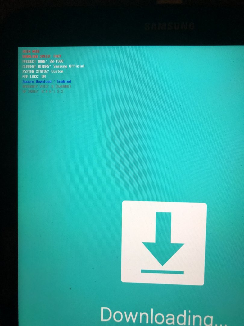

Nur als Info. Komm nun nicht weiter da es ja im FRP „hängt“
Google doch nach FRP Remover etc. Da gibt's Tools wie man das umgehen könnte.

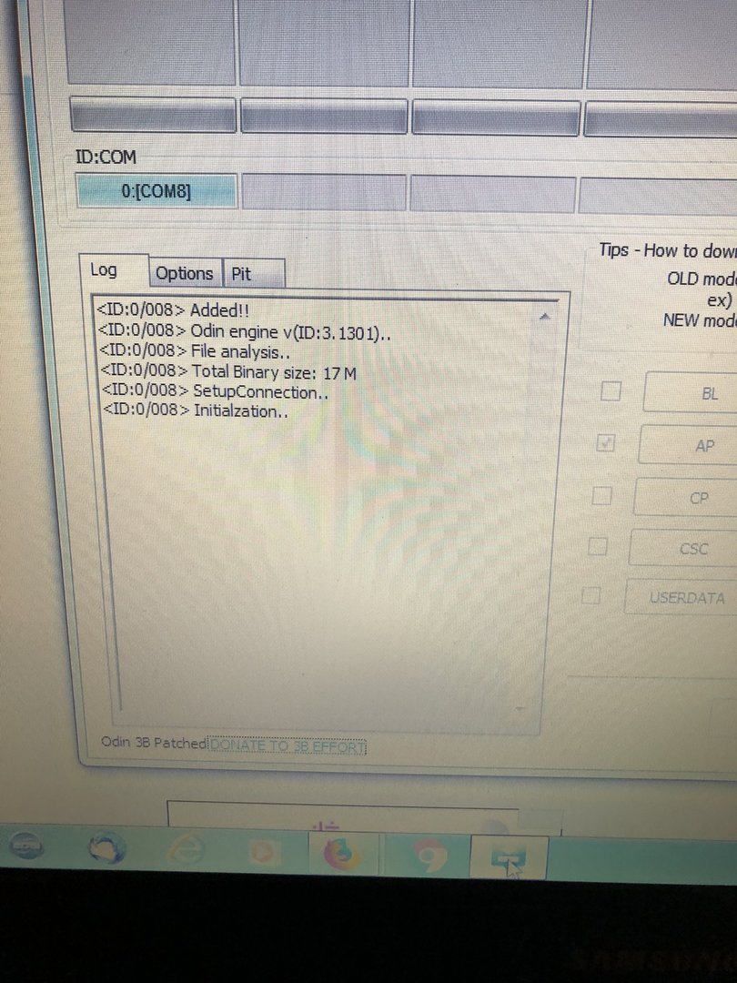

Hab jetzt nochmal mit Odin versucht eine twrp (über AP) zu flashen. Nicht abgebrochen kein FAIL aber das Programm steht seit ca 60 min bei Installation.
Edit: nun schon mehre Stunden. Hatte erst Hoffnung weil kein FAIL kam bei Odin.
Aber kann es wohl nun doch abbrechen.
Oder?

Hab es jetzt mit Win7 probiert. Alles neu installiert, neue Firmware runtergeladen, Kies beendet (Treiber würden richtig erkannt) aber immer noch das selbe. Hängt sich irgendwie immer an dem Pit- File auf. Wo bekomme ich das denn her? Oder soll ich es vielleicht rooten? Das hab ich allerdings noch nie gemacht. Oder gibt es noch ne andere Möglichkeit?
Danke im voraus und allen schöne Feiertage.
Die Pit File ist in der CSC Datei drin. Flashst du die, wird dein Tab formatiert.

Hattest du denn die OEM-Entsperrung vor der ganzen Flasherei aktiviert?
Vielleicht liegt es ja daran.
nicht das ich wüsste
Bei SmartSwitch kommt immer nicht unterstütztes gerät
Das der OEM Schalter nicht aktiviert ist/war, sieht man ja nun am FRP Lock. Wenn du es mit dem FRP Tools auch nicht hinbekommst, es mit TWRP auch nicht startet, dann gehen mir langsam die Ideen aus. Richtige TWRP Version geflasht? Wenn ja welche genau? Nur ums zu überprüfen.
