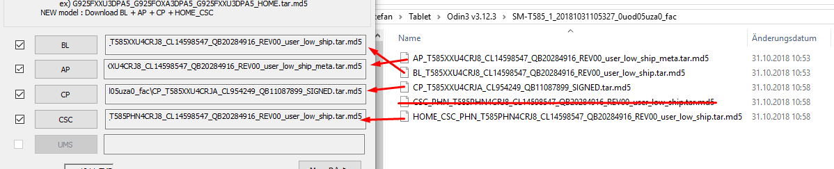

hol dir mit Sammy Firm Downloader die letzte Android 8.1
Schau das du odin 3.13.1_3B patched hast.
Mach das wie auf dem Bild
Wenn dann die 8.1 erfolgreich drauf läuft
Evtl. TWRP installieren Klick

Wo find ich die Odin patched? Ich hab nur 3.13.1
Denke die passt schon die du hast.
Patched Odin 3.13.1
Bin jetzt leider weg bis morgen aber sind ja noch viele hier die dir helfen können.

Also mit der petched auch nix anders.

Dann weiß ich langsam auch nicht weiter. Welche Meldung kommt bei Odin? Brichts wieder bei system.img ab? Stell mal nen Pic rein.
Alternativ dann mal mit TWRP versuchen? Dort kann man sein System Partition auch wiederherstellen oder neu formatieren. Weiß nur nicht obs funzt. Knox haste noch 0x0 bzw. Warranty Void=0 im Download Mode? Dann könnte man es noch ggf. per Garantie abrechnen. Falls es schon ausgelöst hat, warum auch immer, ists eh egal. Dann kannste auch TWRP installieren und versuchen damit was zu kitten.
