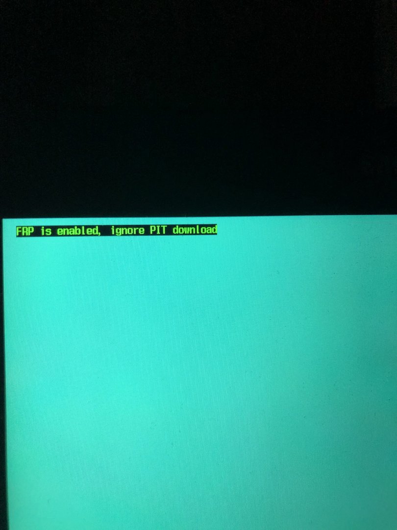

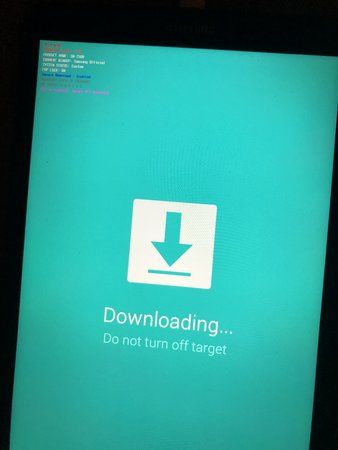

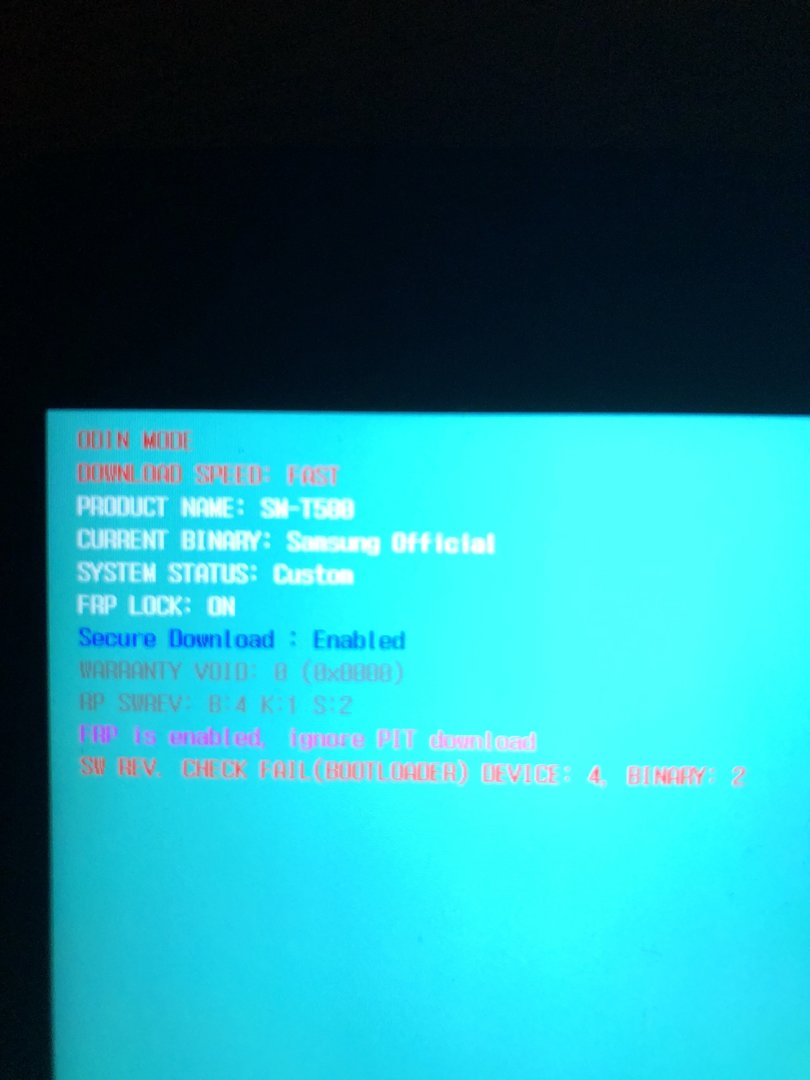

Hier „hängt„ es länger
Dann kommt irgendwann das (ca nach 5min)
Edit: andere Anzeige im Tablet

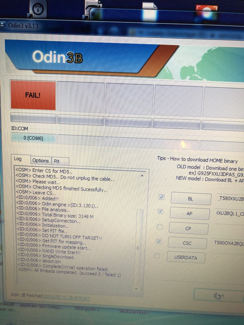

Die BQL1 Firmware kriegst Du nicht mehr drauf, da ein Downgrade des Bootloaders nicht möglich ist. Die einzig mögliche Nougat Firmware ist BRI1.
Bedeutet ich müsste welche nehmen?
Eben die BRI1. Keine Ahnung, wo man die jetzt noch herunterladen kann.

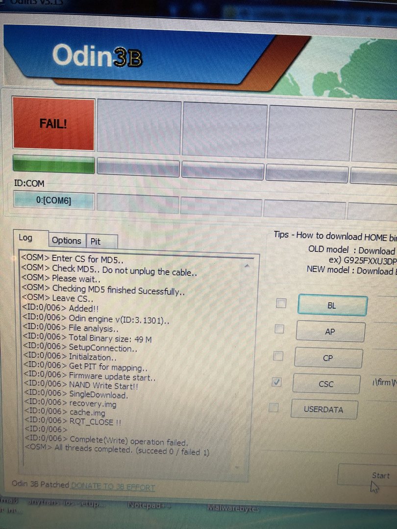

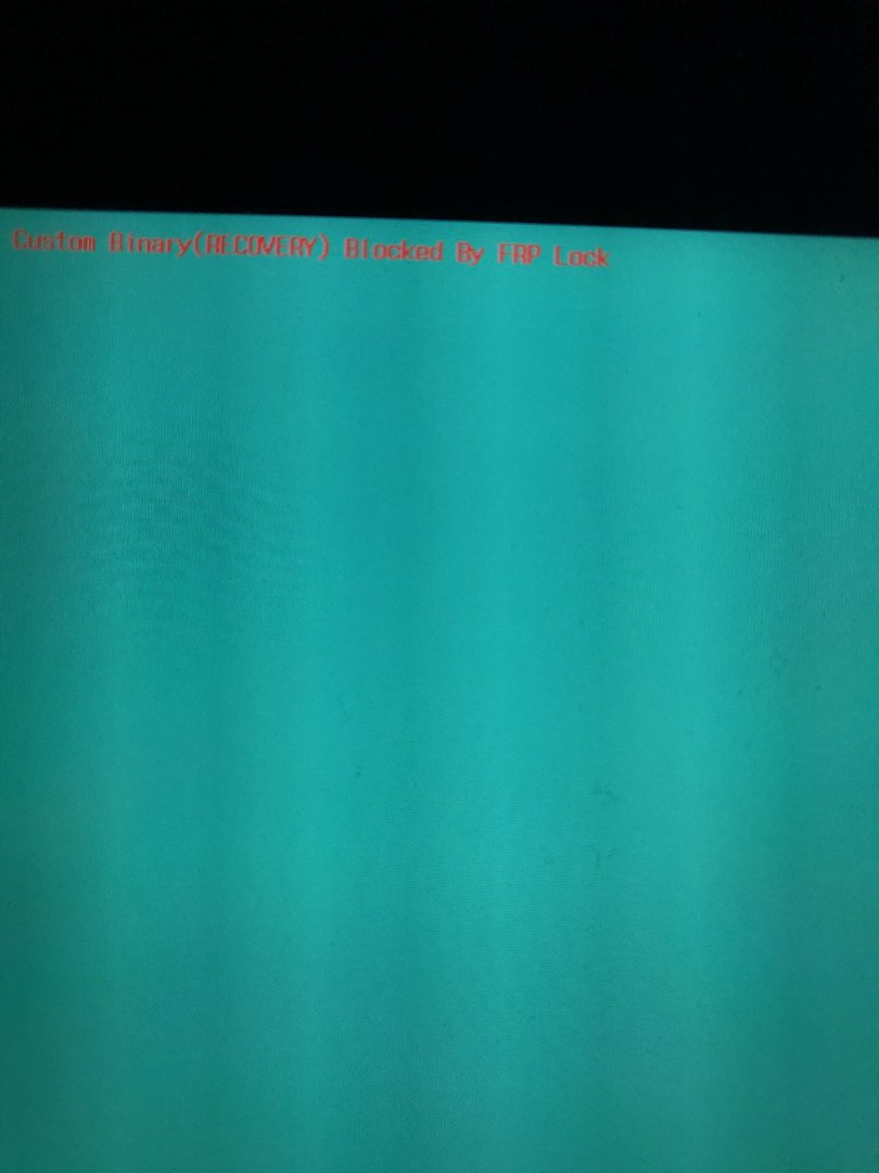

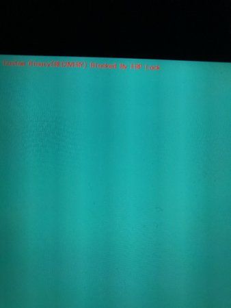

Wenn ich nur ne recovery flashe

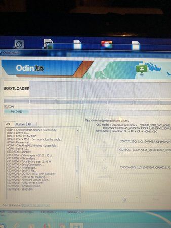

Das Recovery musst Du aber über AP flashen, nicht CSC. Am besten lädst Du Dir mit Samfirm die ganz aktuelle Original CRK5 runter und versuchst BL, AP und CSC mittels Odin zu flashen. Eigentlich sollte dies narrensicher sein. Wenn das Flashen der Originalfirmware weiterhin nicht funktioniert, scheinst Du tatsächlich ein größeres Problem mit Deinem Filesystem zu haben. Dies ist mir bei einem Samsung Gerät noch nie begegnet, und ich wüsste auch nicht, wie man dies dann fixen könnte.
Wollte auch gerade schreiben das die BQL1 zu alt ist. Musst, wie schon erwähnt, die BRI1, also die letzte 7.0er DBT aus Oktober nehmen. Das geht.
Das Recovery flasht man imho per AP, nicht bei CSC.
Recovery per ap
Geht auch nicht, bleibt der Balken ca 1mm vor Ende stehen im Tablet
Flash doch mal die CRK5. Versuchs auch mehrfach falls es nicht gleich geht. Hat manchmal auch schon Wunder bewirkt. Mit Re-Partition und CSC, ohne Re-Partition und Home_CSC etc. Ich habe noch nie so ne hartnäckige Samsungkiste geshen. Eigentlich sind die kinderleicht und bricksicher.

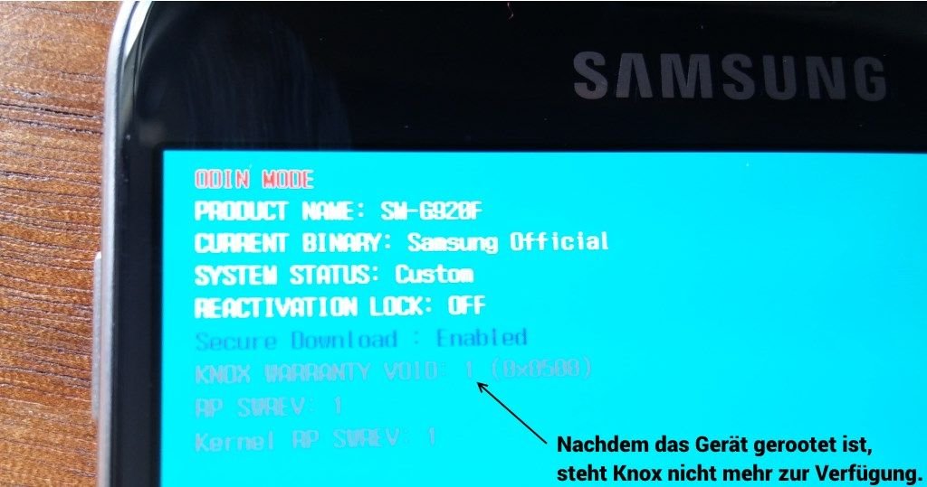

Da steht aber nicht knox drinnen
Guckst du

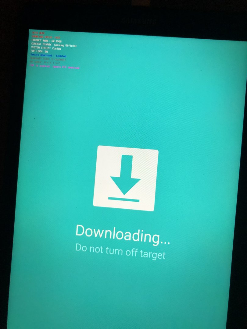

Bei Qualcomm Geräten steht 0x0 oder eben 0x1 wenn getriggert wurde.
804F4393-3D52-4297-B82C-63E555D99DC6.jpeg Ja aber beim sm-t580 steht das nicht da

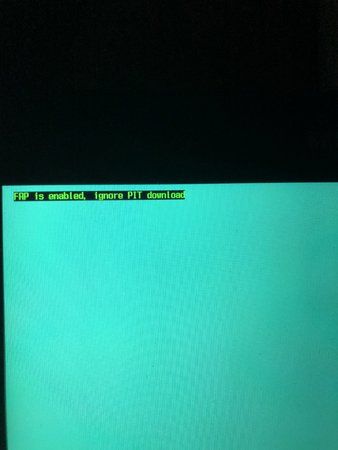

Was neues im Tablet
@Nullinga
Deswegen schrieb ich ja vorher "Warranty Void" zuerst.;) Was dem Knoxzähler gleichkommt. Das Knox davor hat man wohl entfernt. Das Bild war ja vom S6e+.
Bei Qualcomm Geräten steht halt 0x0 oder eben 0x1 wenn getriggert wurde, bei Exynos SoCs, wie diesem Gerät hier, halt das oben erwähnte Warranty Void. Aber das wird hier etwas OT.
@xbeamerx
Kommt noch was anderes oder kannste rein gar nix mehr machen? Oder kams erst nach nem Flash?
Reaktionen: Nullinga
Ist jetzt nicht mehr da. Kam beim Flash.
Ist jetzt wieder so wie die ganze Zeit schon.
@Lopan ich kann das device Protection nicht deaktivieren. Tablet geht ja nicht an.
