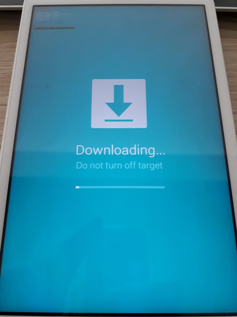

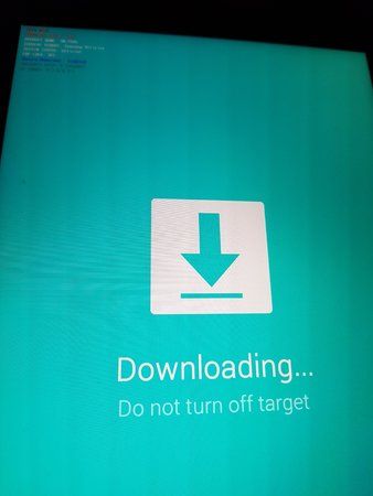

Hi ihr lieben.
Ich habe zwar mein tablet an bekommen,aber das bild (siehe foto im anhang) läuft seit ca 30 min und ixh bin kein experte wie es weiter gehen soll.
Nach ca 1std habe ich es aud das Startbild hin bekommen.

Hallo @Sunny2017 ,
aus dem Downloadmodus geht es nicht von allein, du hast möglicherweise beim Start deine Lautstärketaste 'leiser' mitbetätigt.

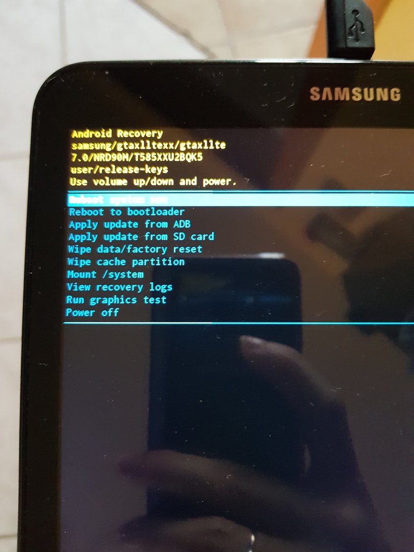

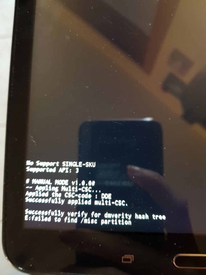

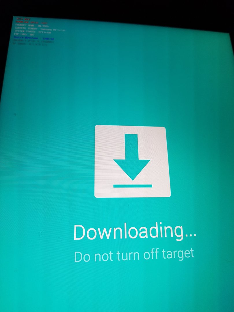

Dies ist seit heute morgen wo ich endlich mal rein kam. Was nun?? @Nufan

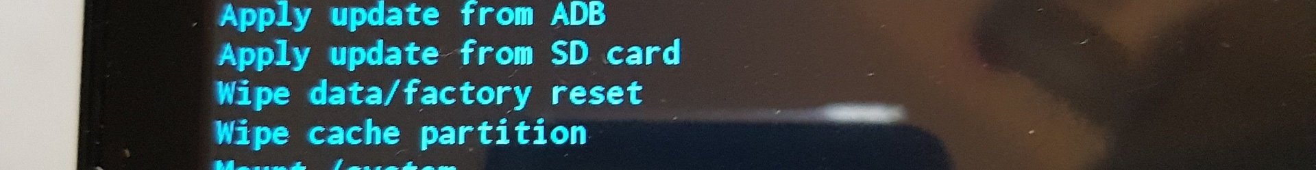

Das ist der Recoverymodus.
Offenbar ist deine misc-Partition beschädigt/ wird nicht gefunden, du könntest jetzt dort einen wipe data/ factory reset versuchen (Steuerung über deine Lautstärkewippe, bestätigen mit Power), aber: alle Daten weg..
@Nufan habe ich schon versucht. nix! ich bekomme es nach wie vor ned richtig geladen,geschweige denn eingeschaltet das ich in den optionen was machen kann. so schnell bin ich ja auch ned :D.
Langsam, du drückst ausschließlich Power, OS bootet nicht, du landest im Recovery?
Hier meinte ich factory reset:
@Nufan das hab ich schon alles durch...

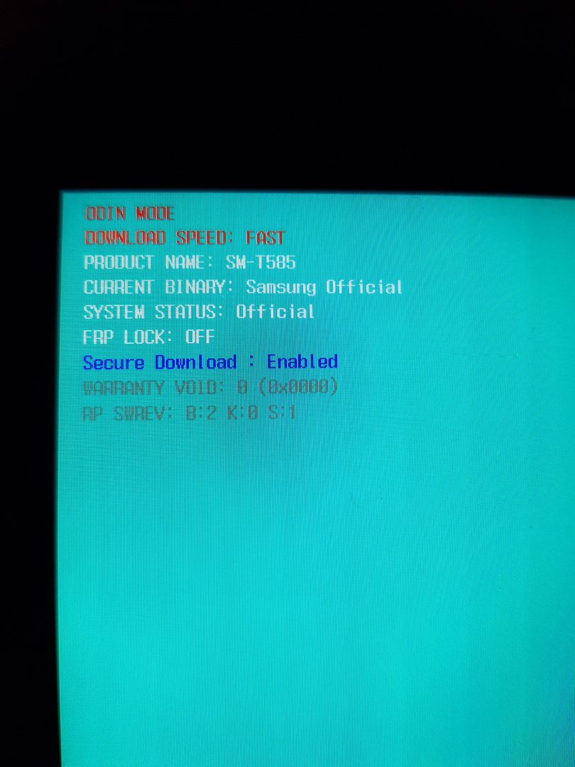

ich habe ein samsung galaxy tab A 2016. SM-T585, meinst du das geht?

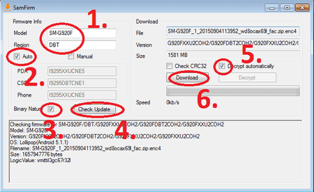

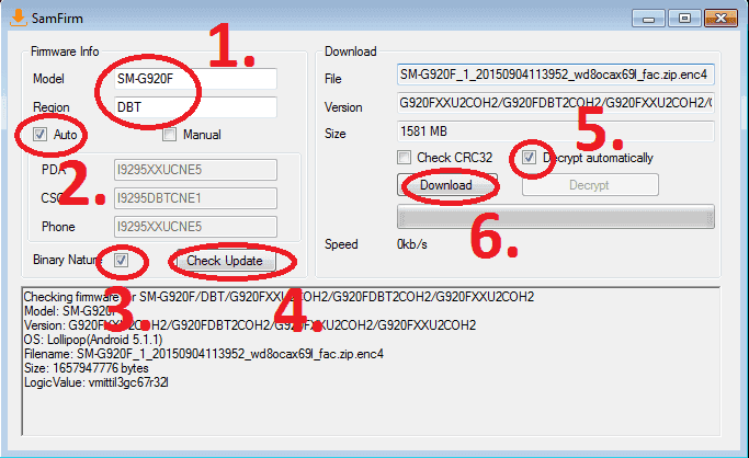

Hier unter "1" nach der Firmware für SM-T585 suchen, binary nature anhaken
habe alles durch. irgendwie will das ding immer noch nicht :(
@Sunny2017
Aber die Verbindung zu Rechner steht?
Reaktionen: Nufan

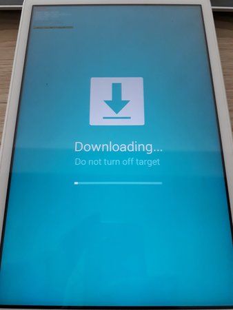

das tablet wird nicht erkannt. im download menü vom tablet steht auch nix drin das er ein download machen kann usw, ich verzweifle langsam
Samsungtreiber installiert (klick)?
Odin gestartet? Dies beachten *klick*
Gerät im Downloadmode am PC anschließen, der Modus selbst downloadet nix, es ist der Zustand, in dem du mit Odin die Fw aufspielen kannst, siehe Anleitung;)

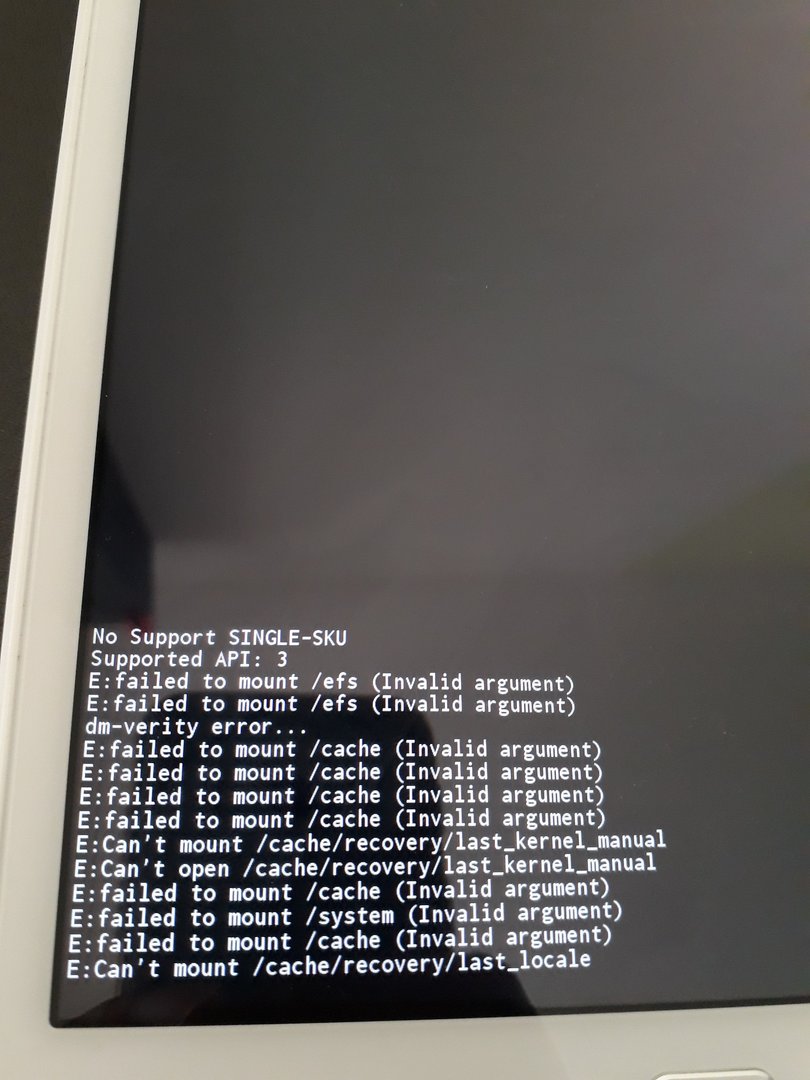

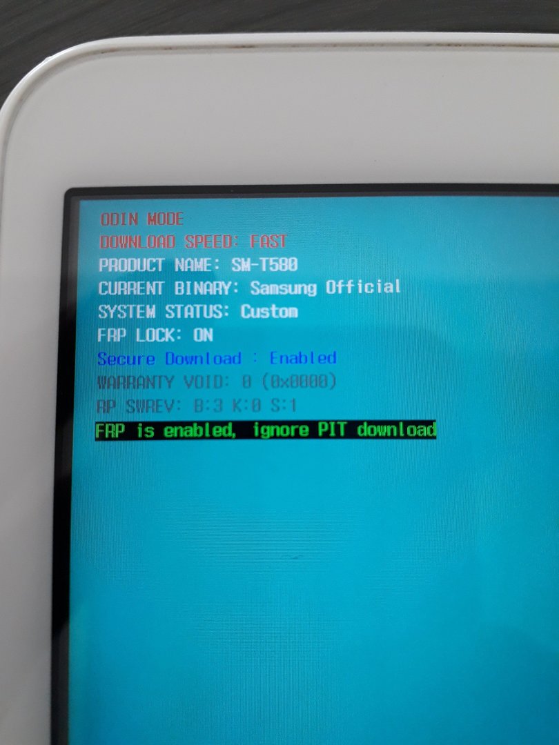

mein SM-T580 hat sich eines Tages (eine Woche nach Garantieablauf!) nicht mehr einschalten lassen. Abends noch alles ok, morgen nur Batterie-Symbol mit 0%, lässt sich nicht mehr laden, nicht mehr starten.
Garantie/Kulanz wurde abgelehnt - abgelaufen...

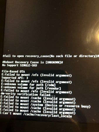

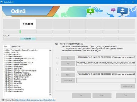

Beim Versuch ins Recovery Mode zu kommen kommt nur kurz blaues Bildschirm "Installing System update" und dann nur schwarzer Text (s. Anhang). Dann startet er neu das Spiel wiederholt sich. Unendlich..
Batterie lässt sich nicht aufladen (habe schon 2 St. ausprobiert), beim Anschließen vom Ladegerät kommt er sofort in die oben genannte Startschleife.
Ich komme ins Download Mode, aber beim versuch orig. Firmware drauf zu spielen hängt Odin 3.13.1 wg. "FRP is enabled, ignore PIT download".
Tab A war im orig. Zustand, nicht gerootet, ich bin der Besitzer.
Hat jemand eine Idee, wie ich hier weiterkomme?

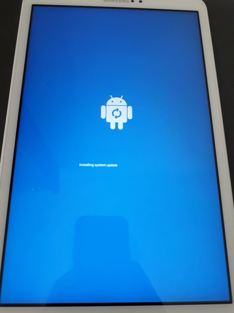

Ich hab leider auch auf einmal ein Problem mit meinem A6
Es war längere Zeit aus. Akku ist wohl auch total leer. Schließe ich das usb Kabel an,kommt ein blauer Bildschirm mit den Roboter.
Installing System Update
Dann kommt das (siehe Bild)
Der Bildschirm flackert auch. Nicht immer.

Edit 2:
Beim Download mit SamFirm für das T580 ist aber keine CP Datei für Odin drin.
Nur ap/Bl/csc_oxa und Home_csc
Was muss ich denn genau einstellen beim Download mit SamFirm
Am Tablet ist hinter der Aufkleber mit SM-T580
Aber was kommt bei Region rein? DBT?
