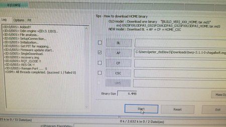

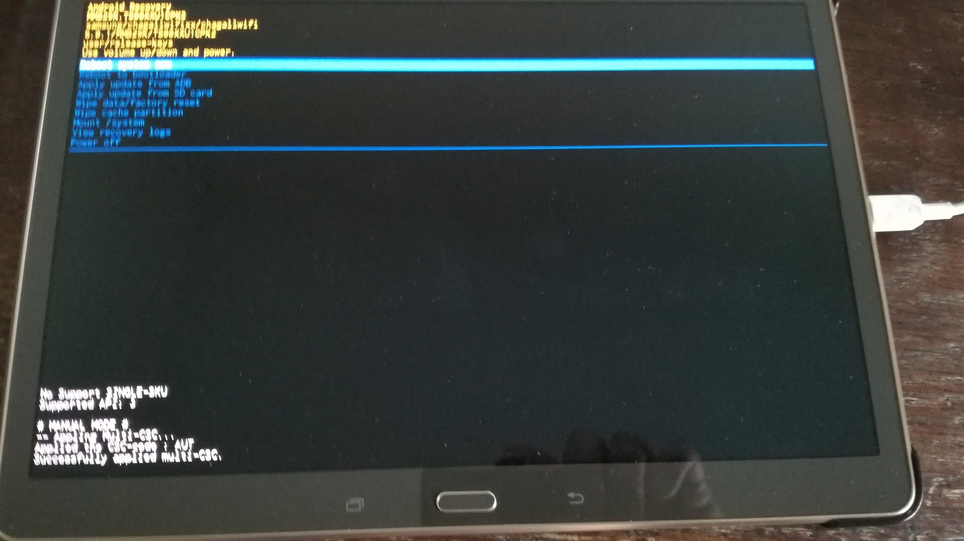

ich versuche gerade, TWRP auf dem Tab S Wifi zu installieren. Da habe ich Probleme. Ich habe mal 3 Bilder gemacht. Odin sagt, das die Installation erfolgreich war. Wenn ich das Tablet dann mit Home-Power-Volume up starte, dann komme ich nicht in TWRP sondern in das Bootmenü von Samsung. Was mache ich falsch?
Gruß Almera

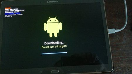

[doublepost=1501956847,1501956154][/doublepost]Nachtrag: Nach dem Installieren von TWRP kann ich das Tab nicht ausschalten. Es steht immer noch da "Downloading...". Ich kann es nur mit Power, lauter und leiser neu starten.

Wenn du das Posting Nr.50 gelesen hättest von mir, dann wüsstest du die Lösung.
Autoreboot hatte ich ausgeschaltet. Nur wie kann ich das Tab neu starten? Es steht immer noch da "Downloading..."
Neu starten indem du sofort ins Recovery startest und zwar indem du so lange die Tasten gedrückt hältst bis du drin bist. Ist etwas knifflig aber geht. Das musst du machen, nachdem du TWRP über Odin installiert hast. Klappt es nicht und er startet ins Samsung Bootmenü musst du wieder mit Odin TWRP installieren.

Tab S vom Kabel genommen und Home+Power+Lautstärke + gedrückt halten. Es ändert sich nichts. Das Tab bleibt bei "Downloading...". grrr Ich habe die 3 Tasten ca. 1 Minute gedrückt gehalten.
Lautstärke auf Laut, gedrückt halten.
Fehler gefunden. Es lag an der TWRP-Version. 3.1.1-0 geht nicht. Die Vorgängerversion 3.1.0-1 dagegen schon.
