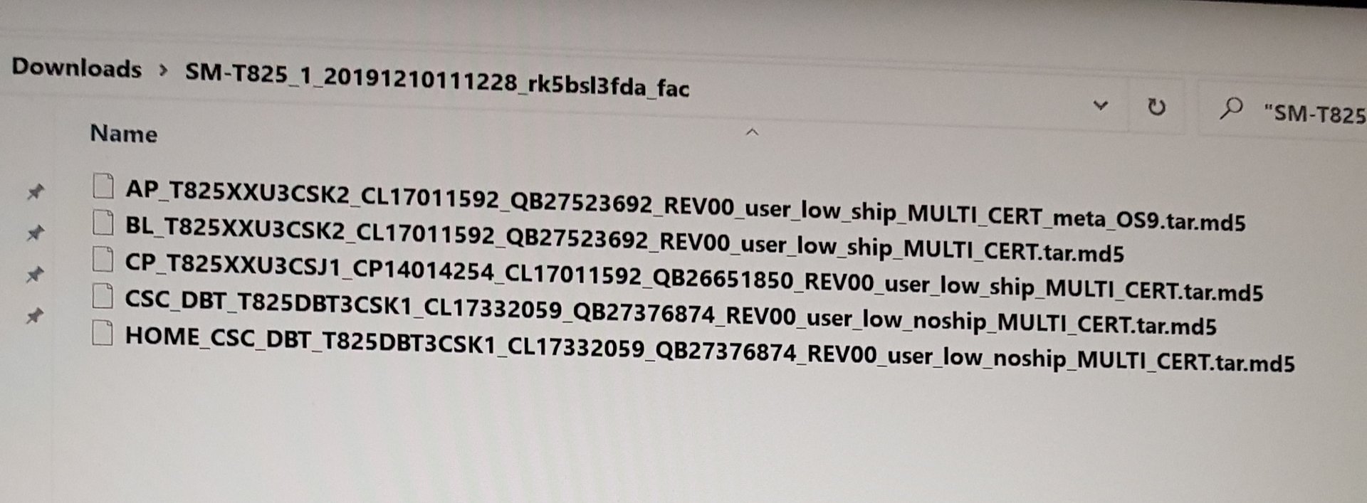

In Odin Optionen Auto Reboot und F.Reset Time Haken setzen.
BL>BL
AP>AP
CP>CP
CSC>HOME_CSC DBT (WICHTIG)!

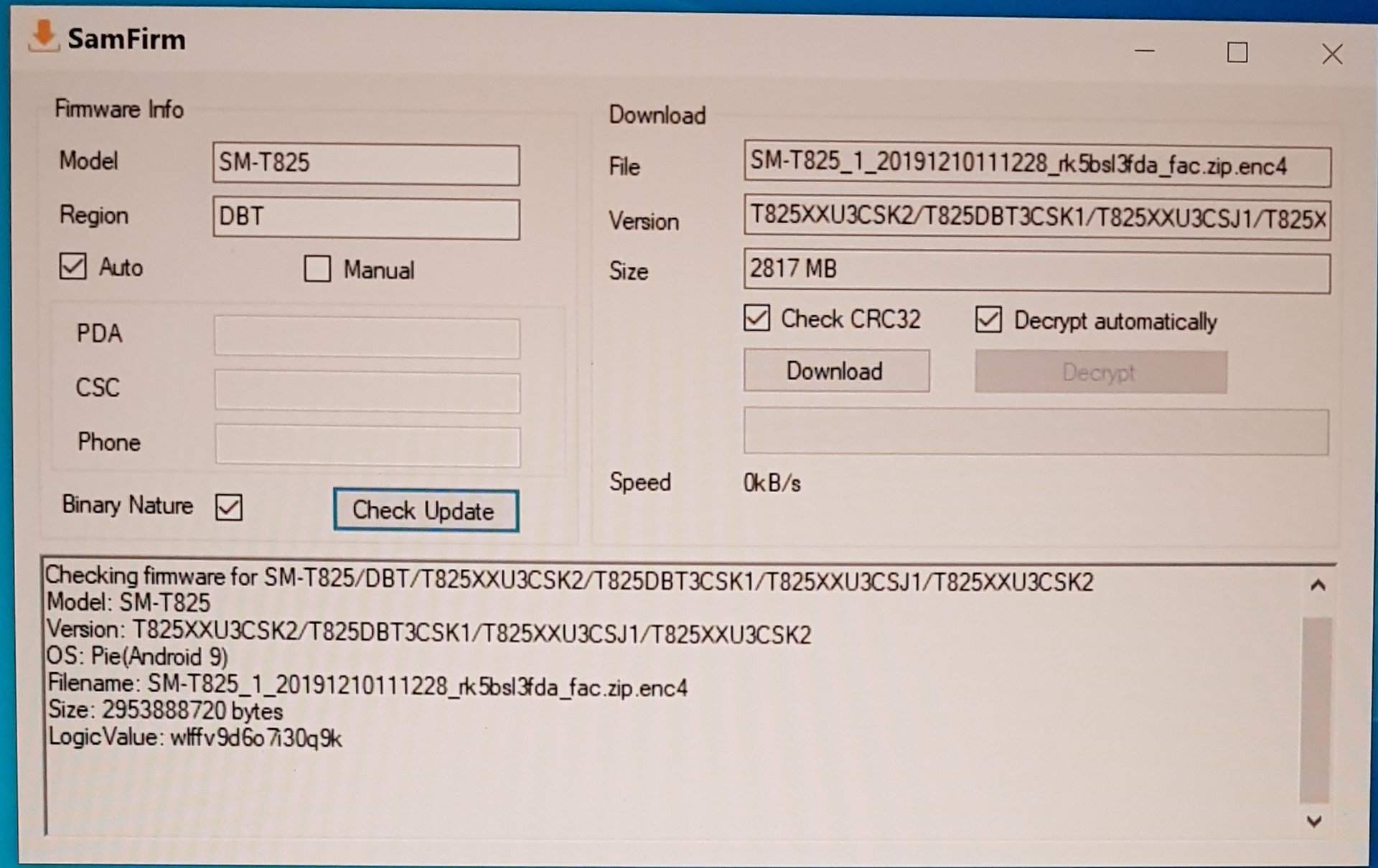

@Astronaut2018 Ja, alles klar, Firmware daurt nur ne halbe Stunde... Was soll ich mit diesem SamFire machen?
Nicht CSC DBT!!!
Hast du SamFirm Tool 0.3.6 runtergeladen?
Genauso Einstellungen setzen!
Und die Bezeichnung eingeben!
@Astronaut2018 Ja, ich nehm die Home Datei🤣
Jap, das Tool hab ich. Was soll ich damit anstellen?

Guck auf das Foto #25!
Firmware in den Download Ordner vom PC laden!
Erst auf Check Update und dann auf Download klicken.

@Astronaut2018 Das dauert dann jetzt so 1 bis 2 Stunden. Mit ner 16k Leitung kommste hier net weit.
@Astronaut2018 Der Speed? Mein PC lädt hier so mit 9 - 10 Mbit/s runter. Wie gesagt: ne Stunde wirds dauern.
Was zeigt der Speed im Programm SamFirm an? Da wo der grüne Balken läuft.
Die Einheit ist kb/s
@Astronaut2018 SamFire zeigt 900 - 1000 kb/s.
Sonst erklär mir schon mal das Vorgehen wenn SamFire fertig ist
Odin bekomm ich alleine hin
@flyLD
Ja, dann kommt das hin mit ner Stunde.
Bei mir dauert das 5 Minuten.
Lass es runterladen und bekommst du es alleine hin oder wollen wir morgen weiter machen?
Wie weit ist der grüne Balken? Hälfte?

Du musst die Firmware entpacken mit WinRar.
Da bekommst du die Teile.
Davon nimmst du:
AP, BL, CP, HOME_CSC DBT
Alle Teile richtig einfügen!
Optionen in Odin Auto Reboot und F.Reset Time Haken setzen!
Wenn Tablet in Odin bei ID:COM erkannt wird einfach Start drücken und warten bis Pass steht.
Der erste Start kann etwas länger dauern.
Nicht vorher abbrechen!
@Astronaut2018 Ok, das wars? Das sollte ich hinbekommen. Wenn irgenwas sein sollte, schreib ichs hier rein. Ansonsten wünsche ich die noch eine gute Nacht!
