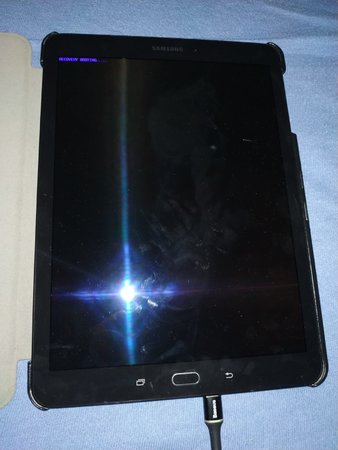

Das Tablet startet nach wie vor immer wieder im Recovery Boot, d. h. der Text wird oben links angezeigt, neustart, und dann wieder der Text (s. Bild).
Mit Volume-up+Home+Power würde er in die Recovery Boot Loop kommen. In der hänge ich aber längst drin.
Mit Volume-down+Home und ohne Ladekabel schalte ich es erstmal komplett aus, sobald das Kabel angeschlossen wird, startet es neu (in den Recovery Loop)
Mit Volume-down+Power startet er neu, aber in den Recovery Loop
In den Download Modus komme ich ohne Probleme, in den "normalen" Boot Loop nicht.
Das Tablet ist nicht voll, da ich es über Nacht entladen hab lassen, steckt jetzt aber wieder drin, aber ich weiß halt nicht, wanns voll ist.
Odin zeigte ganz normal "PASS" an, ohne Probleme
PS: Wenn ich das Tablet mittels den Tasten neustarte, kommen für wenige Millisekunden immer irgendwelche weißen Striche.

Kommst also in den Recovery Modus nicht rein?
Flashe mal mit Odin nur BL und gucke was passiert beim booten.
Startet es nicht, dann nur AP flashen und gucken ob es startet.
Da muss man halt probieren.
Auf keinen Fall CSC flashen, dann sind die Daten weg!

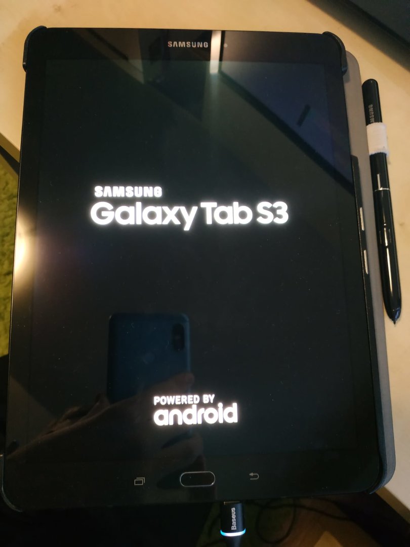

@Astronaut2018 Wenn ich nur BL flashe, komme ich in den ganz normalen Reboot Loop! Also jetzt zeigt er das Samsung Logo (s. Bild), und startet dann immer wieder neu. Wenn ich den Recovery Affengriff mache, kommt er wieder in der Recovery Loop.
Soll ich mal nur AP flashen?
Das sagt das der Bootloader das System Booten will.
Ja flashe mal nur AP und lass es dann booten, es kann etwas dauern bis es startet. Mal paar Minuten booten lassen.
Bootet es jetzt bis zum Samsung Logo und bleibt da hängen oder bootet es immer wieder neu bis zum Logo?
@Astronaut2018 Es bootet immer wieder neu zum Logo. Also Logo -> Neustart (schwarzer Screen) -> Logo ...
Und das auch 10 min später...

Das Tablet lässt sich nur mit Volume-down+Home ausschalten, und nur, wenns nicht am Ladekabel hängt. Wenn man lange auf Power drückt rebootet er nur.
Wenn ich am ausgeschalteten Tablet Volume-down+Home+Power drücke, versucht er in die Recovery zu booten, d.h. blauer Text in oberer linken Ecke (s. Bild #44). Ein Samsung Logo erscheint, egal wie lange ich drücke, nie.
