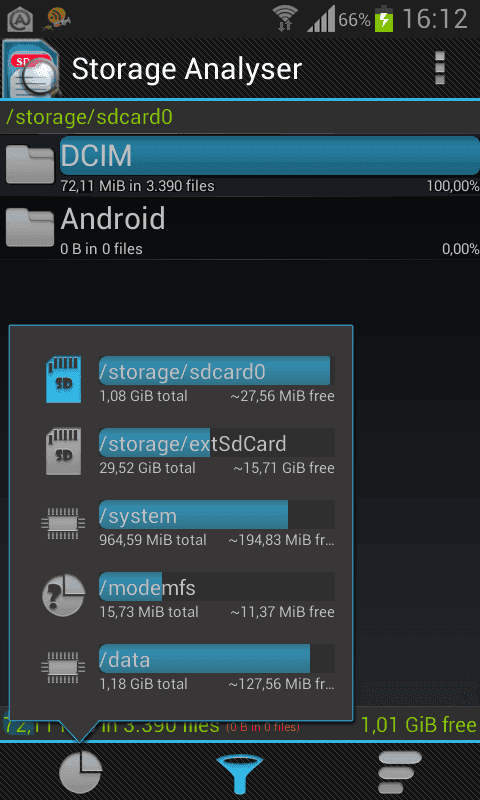

ich denke / hoffe, dass meine Frage hier richtig ist. Ich habe den Thread seit dem Erscheinen des neuesten Images durchgeschaut und scheine demnach der Einzige zu sein, der folgendes Problem hat:
Ich verwende das neueste Image von TheBoegle nun schon ein paar Monate und eigentlich klappt alles wunderbar. Wäre da nicht folgende "Kleinigkeit":
Wie von ihm versprochen, wird der primäre Speicher ja so von Sdcard0 nach extSDcard, der microSD, verschoben. Die ist bei mir 32GB groß, von der ca. die Hälfte frei ist.
Dennoch, wenn ich es mal wieder wage, neue Apps zu installiere oder aktualisieren, kommt es immer wieder vor, dass ich die Meldung "Nicht genügend Speicherplatz verfügbar" bekomme. Dann hilft es bisher nur, irgendwelche verzichtbaren Apps zu deinstallieren oder deren Daten und/oder Caches zu löschen.
An der microSD kann es ja wohl nicht liegen. Was mich aber stutzig macht: Die App "Storage Analyser" sagt mir, dass von den 1,08GB der sdcard0 aktuell nur ca. 28MB frei seien. Und das, obwohl die Partition bis auf ein paar leere Ordner nahezu nix enthält. Versteckte Objekte kann ich dort ebenfalls nicht entdecken. Dennoch habe ich den Verdacht, dass irgendwo hier das Problem liegt.
Ich rate aber noch mal: Oder kann es sein, dass die Downloads vor der Installation auf der externen SD temporär in irgend einen Ordner landen, wo einfach nicht genug Platz vorhanden ist?
Ich hänge mal einen Screenshot vom "Storage Analyser" in der Hoffnung an, dass der hilft.
Ach ja, wie man merkt, durchblicke ich die Partitions- und Ordner-Strukturen nicht so wirklich. Kennt jemand eine Quelle, mit deren Hilfe ich lernen kann, wie die Ordner-Struktur des Android-Betriebsystems oder im speziellen die vom Xcover 2 aussieht? Den einen oder anderen Ordner kann ich mir ja erklären. Ich würde als jemand, der sich ganz gut mit Windows auskennt, jetzt aber gerne auch mal bei Android Nägel mit Köpfen machen.

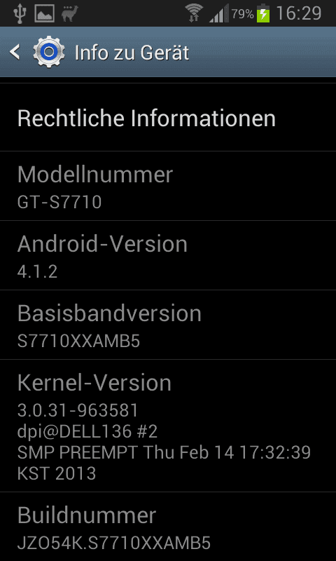

bin im Flashen/Rooten ein absoluter Anfänger und möchte gerne mein XCover 2 rooten. Verstehe gerade nicht genau welcher der Dateien ich Downloaden soll und wohin die sollen
Zu meinem System:
Bild im Anhang
viele Grüße und im Voraus vielen Dank
Trubi First
Benutze die Deodexed Variante und flashe diese mit Odin 3.07 oder höher (z.Z. aktuell 3.09).
