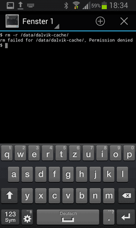

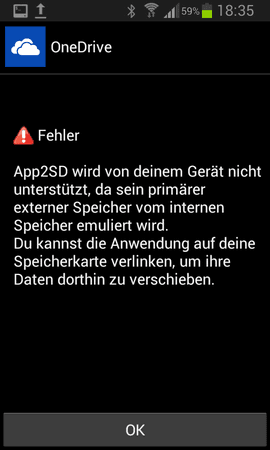

ich habe auf meinen XCover 2 Folgende Firmware aufgespielt "S7710XXAMB6_S7710OXEAMB3-20130713.7z" wie oben beschrieben.
Nach dem Root vorgang wollte ich den dalvik cache leeren und habe dazu folgenden "rm -r /data/dalvik-cache/" befehl in den Terminal Emulator eingeben und bekomme als ausgabe "Permissions denied". Link2SD funktioniert auch nicht.
habe ich vielleicht irgendwas falsch gemacht beim rooten ?
MfG
Camaro2009

Du musst zuerst den Root anmelden im Terminal Editor mit dem Befehl "su"
