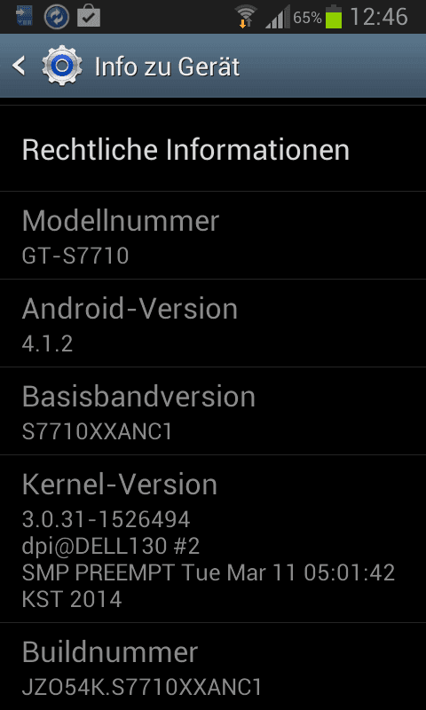

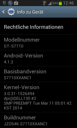

Nachdem ich bis jetzt TheBoegls vorgerootetes Image drauf hatte, wollte ich mal was neues probieren. Also habe ich mir bei
Firmwares | SamMobile
die S7710XXANC1 mit dem Swisscom-Branding heruntergeladen und geflasht. Danach habe ich das CWM von
https://www.android-hilfe.de/forum/....2180/clockworkmod-fuers-xcover-2.449738.html
geladen und ebenfalls geflasht. Dann mit CWM den Root hergestellt und mit Titanium das Gerät wieder hergestellt. Nach kleineren anfänglichen Problemen mit ein paar Apps läuft das Gerät nun rund mit Link2SD Pro. Im internen Speicher sind 876MB von 1,18GB und auf der internen SD 776MB von 1,08GB frei.
Das Einzige, was mich nun noch stört, ist das Swisscom Bootlogo. Hat jemand schonmal erfolgreich ein Bootlogo auf einem Stock-ROM geändert? Wenn ja, womit?
