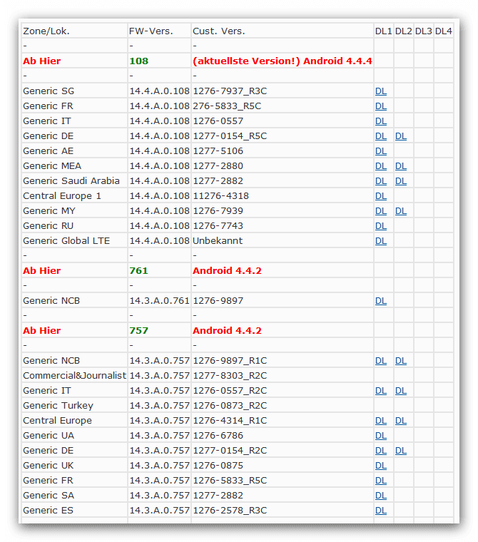

Eine Bitte, könnte der Themenstarter oder ein Mod im ersten Post eine Tabelle erstellen und dort die Versionen und Links zusammenfassen. Im Z1 Forum gibt es das auch. Dann hat man auf einen Blick alle FTFs zusammen. :thumbsup:

Na, so ganz abwegig war ja meine Bitte von oben scheinbar doch nicht ...:thumbup:
