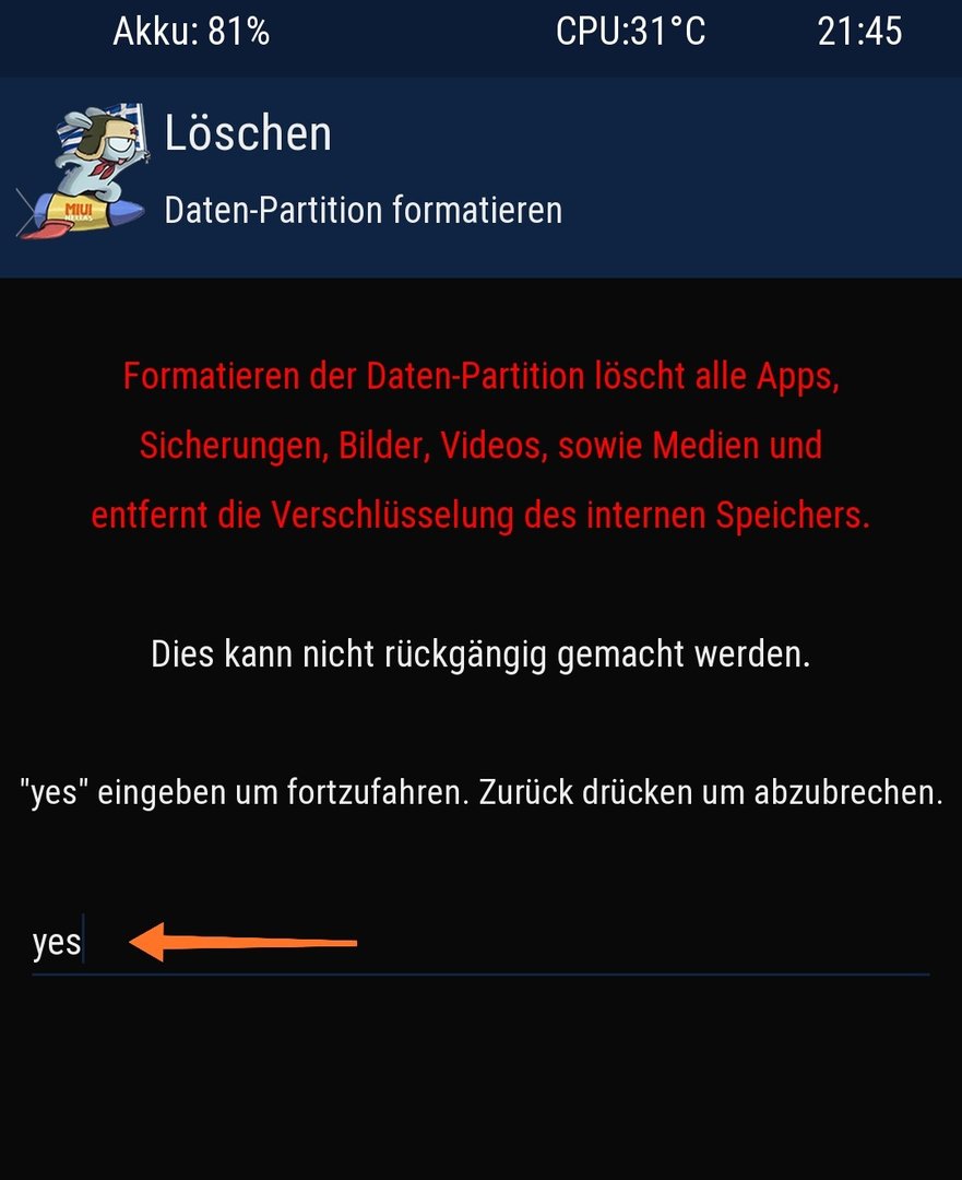

Du musst in Twrp nur Data Formatieren und mit yes bestätigen.
Nix anderes löschen!
Dann gleich wieder in Twrp booten und zum Beispiel die MiuiMix Rom flashen.
Dalvik Cache löschen und ins System booten.
Und Handy einrichten.
Fertig!

keine Ahnung. Hast Du ein Format "yes" gemacht, bevor Du neu gestartet hast?
@mcc2005 ja habe aber nicht neu gestartet, sondern das System danach installiert.

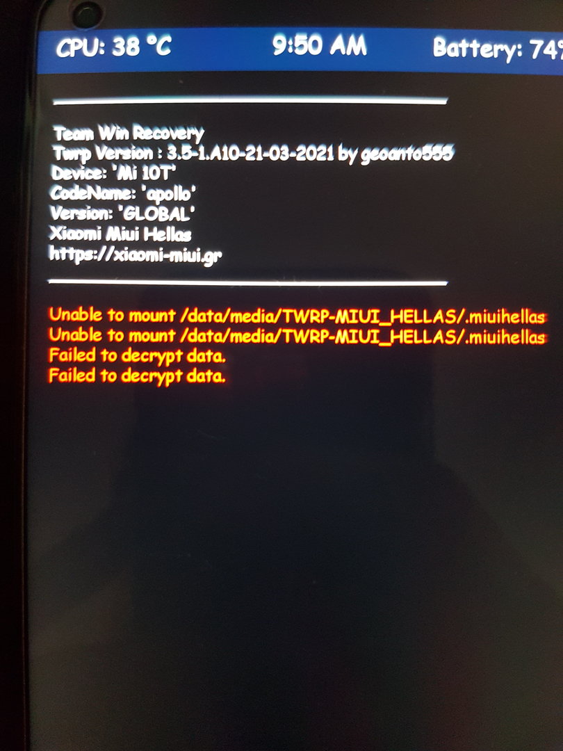

@mcc2005 naja und wie entschlüssel ich es? Kriege die Meldung E:Unable to decrypt FBE device
Normalerweise stellt das TWRP eine Entschlüsselungsanfrage beim Start des TWRP. Hier muss entweder das Entsperrungsmuster oder die PIN des Gerätes (nicht die der Sim Karten) eingegeben werden. Damit wird das System entschlüsselt.
Reaktionen: M--G und medion1113
@mcc2005 naja er sagt das Passwort ist Falsch.
Ohne das richtige Passwort kommst Du da nicht weiter.
