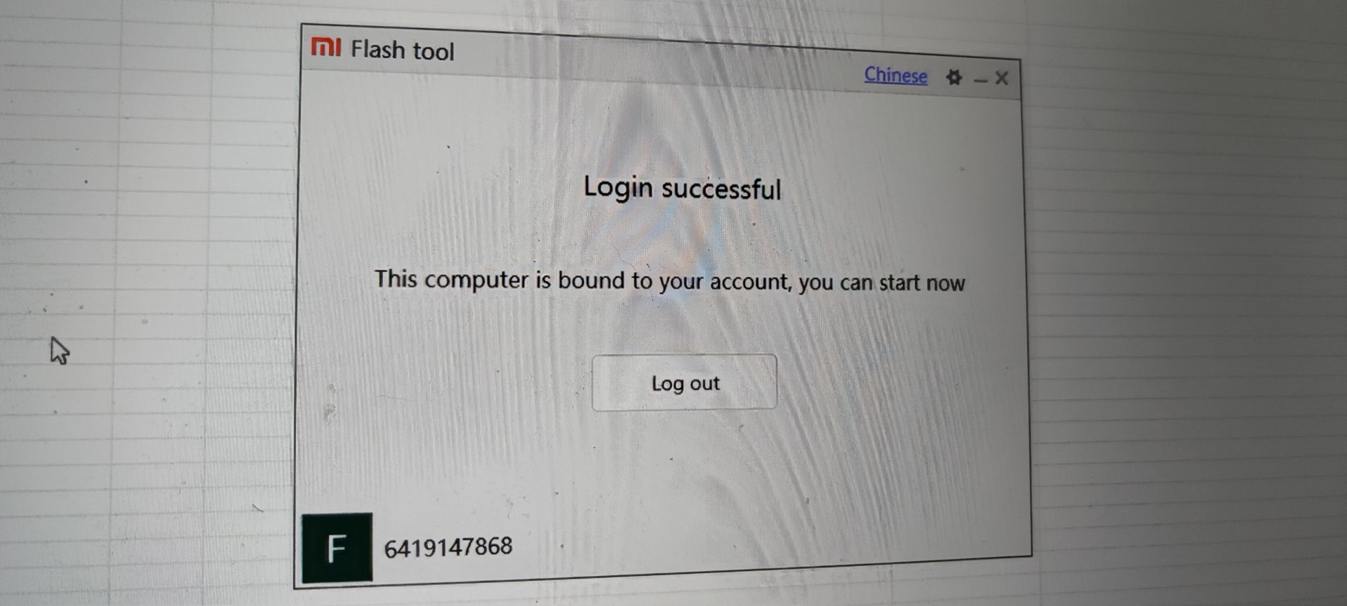

Mir ist eingefallen was @G17 meint. Wenn man das Mi Flash Tool direkt bei Xiaomi lädt muss man ein Kennwort eingeben. Ich weiß nicht was die da wollen.

@mcc2005
Ja natürlich gibt es das auch ohne Kennwort ich hab auch ohne.

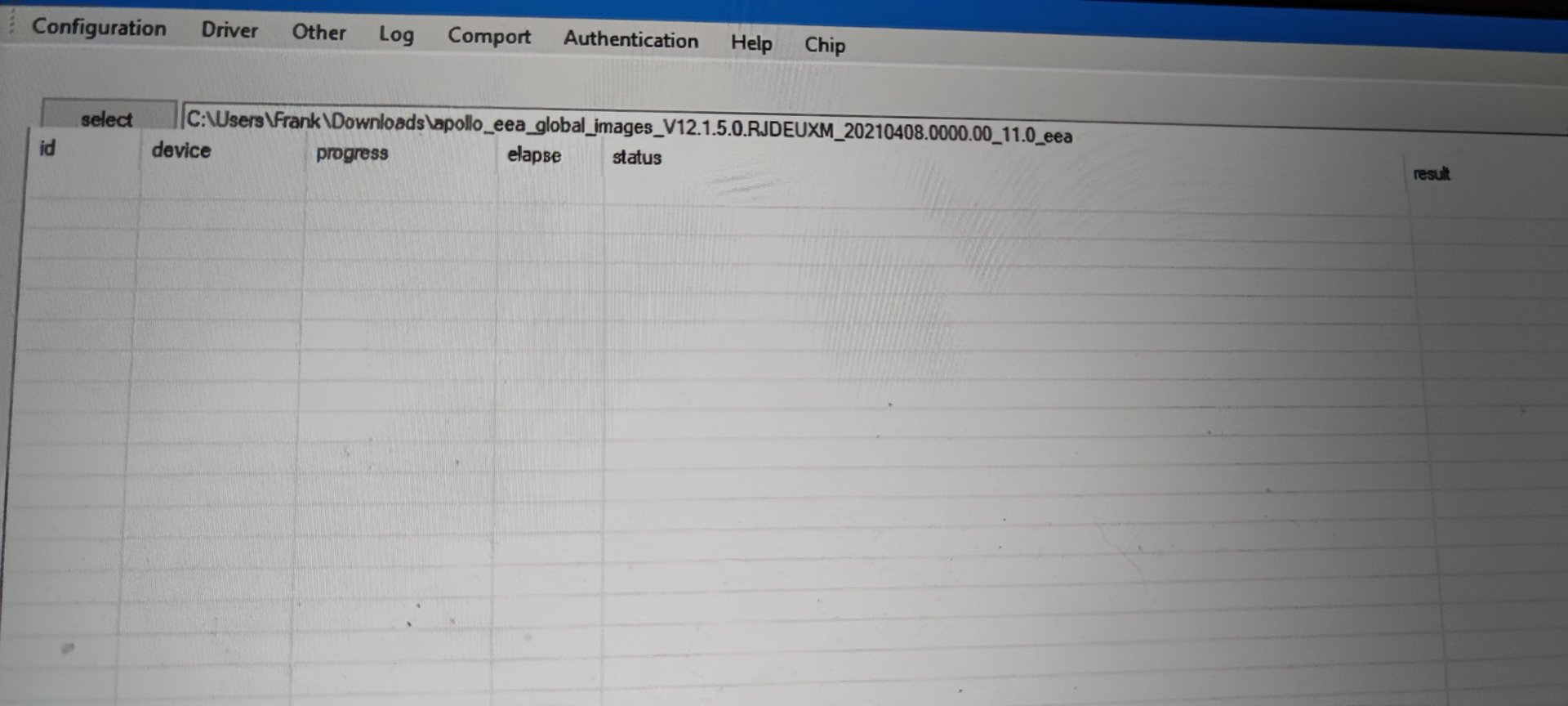

@Borsti1966 genau das meine ich nur das ein Kästchen Rot ist und Error anzeigt. Und ich habe es von der Offiziellen Seite gedownloadet. Und bei mir hat er sich nicht eingeloggt ich konnte nur mein Profil sehen.

du kannst ja im flash tool von chinesisch auf english umstellen. dann ist Dein PC bei xiaomi registriert, darauf achtem das unten rechts in der ecke clean all steht, und NICHT clean and lock! das wäre übel
dem flashtool ist es egal ob die partition verschlüsselt ist oder nicht
