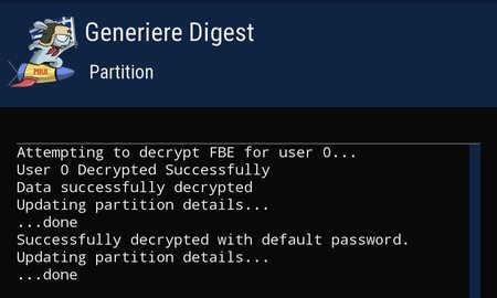

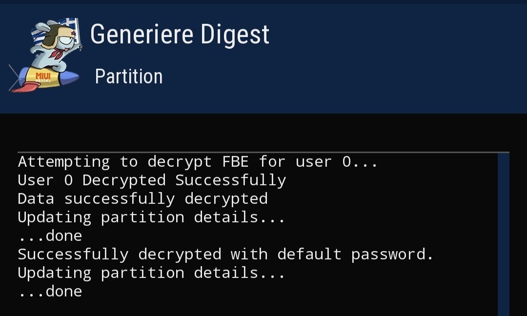

So sieht mein Twrp und Entschlüsselung von FBE for User 0 aus.
Wenn du soweit bist dann klappt auch der Rest. 😉

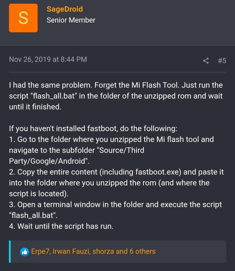

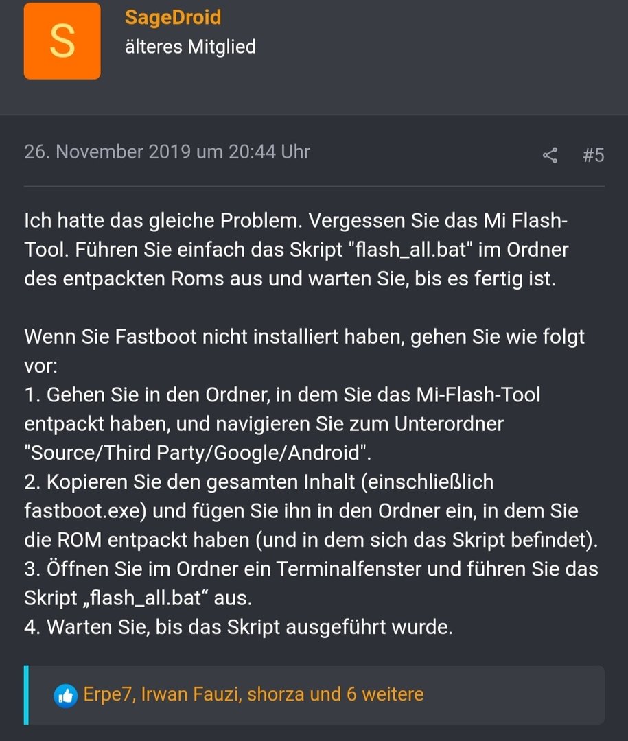

Hier ist beschrieben das mehrere Nutzer Probleme meldeten das Mi Flash Tool nicht funktioniert! Hier die Lösung dazu!
PS: Funktioniert besser und zuverlässiger und warum weil ich das über Dateien von Mi Flash Tool beziehe.🤦🏼‍♂️
Quelle: XDA!!!

Ich kann damit alles machen und habe dir ein Screenshot gepostet wie es aussehen muss das FBE for User 0 entcrypted ist.
