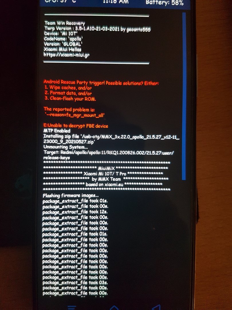

@Astronaut2018 naja möchte es ja entschlüsseln. Irgendwie funktioniert das hier alles nicht.

Du musst erst Twrp flashen dann Format Data mit yes bestätigen.
Dann gleich wieder ins Twrp booten und gucken ob FBE User 0 entcrypted ist.
Wenn ja kannst du die Rom in Twrp flashen und danach Wipe Dalvik Cache und Boot ins System.
Wenn Bootloop kommt nochmal ins Twrp booten und nochmal Data Formatieren und nochmal booten.
Dann sollte es starten.

Kannst DU mir erklären, warum Du, wenn Du schon zurück auf Stock (originale Rom) gegangen bist, dann eine Geräte PIN neu gesetzt hast. Wozu?
Ich wäre zurück auf Stock gegangen. Nach dem ersten Start hätte ich das initiale Setup abgebrochen und wäre gleich in den Fastboot Modus gegangen, um mir TWRP zu flashen und anschließend im TWRP hätte ich ein entspanntes Format "yes" gemacht. Reboot ins TWRP Rom installiert, Dalvik und Cache zum Schluss gelöscht und ins System gebootet. Das hat bei mir immer funktioniert...

Flash die original Recovery!!!! Lösche Deine Daten wie oben beschrieben. Danach startet Du ins TWRP ! per Fastboot
Danach kannst Du zu 100% installieren
TWRP hat ja ein bekanntes Problem mit dem formatieren der verschlüsselten Partition
G17 schrieb:
E:Unable to decrypt FBE device
Mir ist gerade aufgefallen das E: für USB-Stick steht muss ich ihn auf ein gewisses Format formatieren?
Nein!
E: steht für internen Speicher (Data) und das ist bei dir noch verschlüsselt.
Das siehst du auch an unleserlichen Zeichen.
Das habe ich dir doch mehrfach erklärt!
