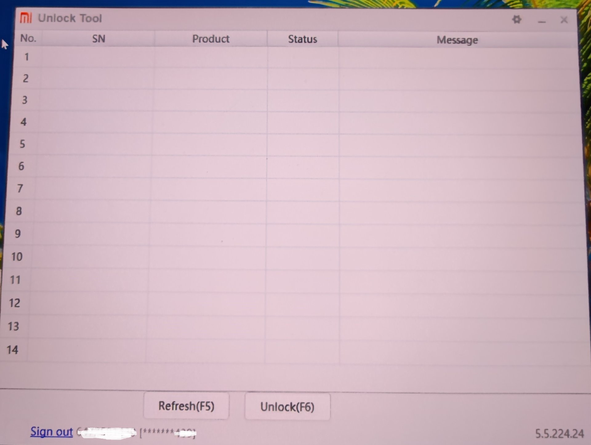

ich wollte meinen Bootloader entsperren. Gerät ist über USB im Fastboot-Modus mit dem Mi-Unlock-Tool verbunden auch angemeldet. Im Unlock-Tool kann ich nichts anklicken weder Unlock oder Refresh? Vielleicht weiß jemand an was es liegt, warum es nicht funktioniert bei mir?
@ralf89 so wie es aussieht wird das Gerät nicht erkannt. Hat das in der Vergangenheit mit dem Unlock-Tool schon mal funktioniert (d.h. In der Oberfläche des Tools wird das Gerät angezeigt)?

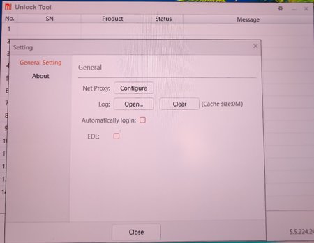

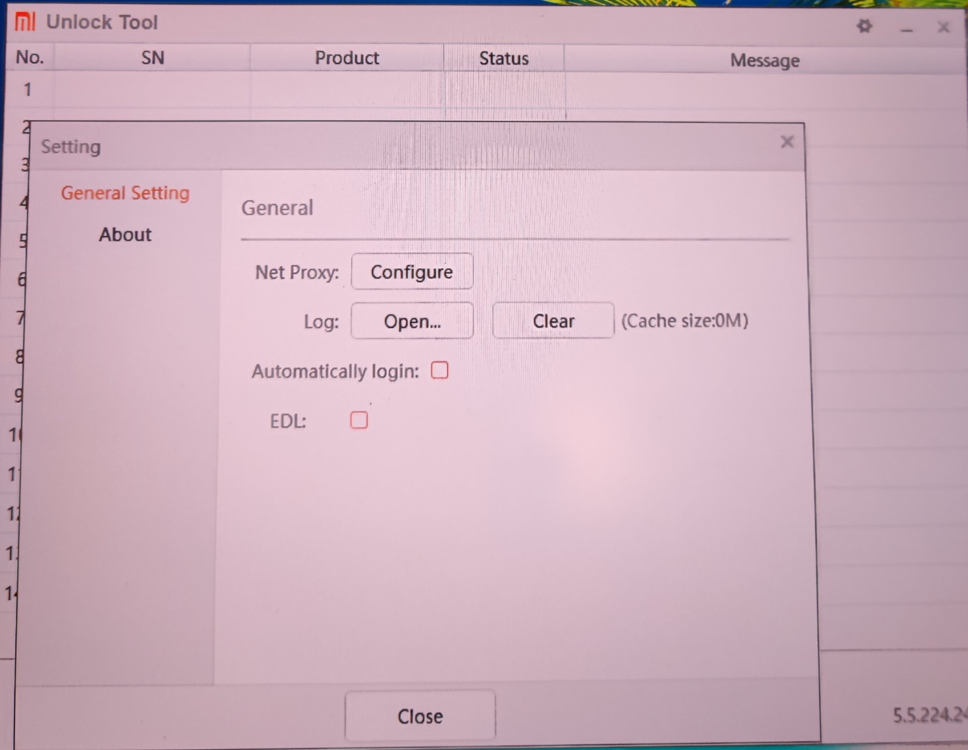

@s3axel Wenn ich oben rechts an dem Einstellrädchen klicke bekomme folgendes Fenster: Da kann ich keine Treiber installieren?
Reaktionen: s3axel
@ralf89 OK, sorry dann habe ich das vermutlich mit dem Mi PC-Tool verwechselt!
Ferndiagnose ist ja immer ein wenig schwierig, aber ich würde denken, dass dir der passende USB Treiber fehlt und das Handy deswegen nicht erkannt wird....
@s3axel Ich denke auch, es liegt am USB - Treiber? Bin schon am suchen....nur gefunden bis jetzt "Qualcom-Treiber" der ist nicht richtig?
Nee, das ist nicht richtig! Schau mal hier nach, ob vielleicht hilft das....
Originales Usbkabel genommen ? USB Debugging aktiviert ?
