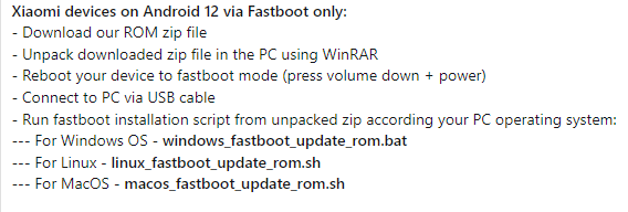

Hi, falls hier noch jemand ein Problem hat, dass nach der Installation von TWRP das Handy den Touch nicht mehr angenommen hat dem kann ich empfehlen sich an folgender Anleitung von xiaomi.eu zu orientieren. Ich denke/hoffe es hat bei mir mit der Anleitung hier nicht funktioniert weil ich bereits Android 12 hatte...

@Padidas die hättest du auch hier im Forum mehrfach gefunden aber schön daß es funktioniert hat 😉
@Padidas ich frage mich ernsthaft warum du ein TWRP installierst, was für Android 11 ist obwohl du bereits Android 12 auf dem Telefon hast `??

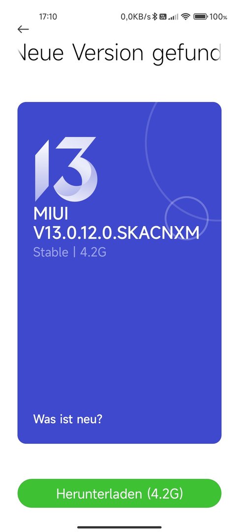

@Firedance1961 hallo, habe absolut keine Ahnung, von Computern, können sie mir mein Mi 11 ultra gegen Bezahlung optimal einstellen! Dieses Update wir mir angezeigt
Mfg Jürgen Staubach

Mal davon abgesehen das so ein Forum nicht funktioniert, ist Firedance1961 auch nicht mehr aktiv hier im Forum und kann dir also auch nicht helfen.
Du hast eine recht einfache Anleitung bekommen die Updates selbst zu installieren und es bringt dir überhaupt nichts wenn du jemanden bezahlst der das für dich machen soll.
Das nächste Update kommt bestimmt und was dann ?
Möchtest du jedes mal wieder jemanden dafür bezahlen dir das Update zu installieren ?
Lies dir die Anleitung die ich dir in deinem anderen Thread gepostet hat durch und wenn da etwas unklar ist, frag einfach und man hilft dir weiter, denn genau so funktionieren Foren und nur so hilft dir das wirklich, wenn du es verstehst und selbst machen kannst.
Wir haben alle mal so angefangen.... 😉
