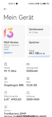

@stolzerAdler bevor du aber am Wochenende anfängst etwas zu flashen, zeige uns doch bitte noch einen Screenshot der System Einstellungen vom Smatphone wo man die Software genau sehen kann, nur zur Sicherheit.
Die findest du in den Einstellungen unter dem Punkt Mein Gerät ganz oben und dort auf Alle Spezifikationen ein Stück weiter unten.
Diesen hier...
Auch dir noch einen schönen Abend...

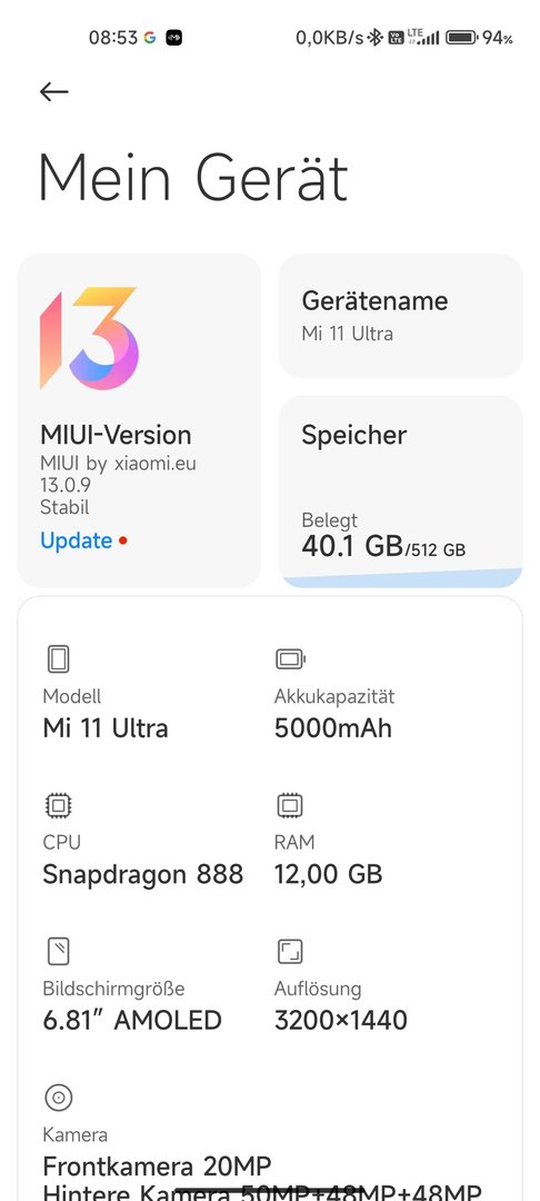

@Anz
Reaktionen: Anz
@stolzerAdler
im Händy bei dem Bild was du gepostet hast steht " Alle Spezifikationen " da drauf klicken und dann BILD machen dann hast du auch das was @Anz gemeint hat .
Reaktionen: handymichl
Das Bild reicht vollkommen, es ist die Xiaomi.eu ROM drauf. Somit kann er exakt nach Anleitung vorgehen.
Reaktionen: medion1113 und Anz
Genau, ich wollte zur Sicherheit sehen ob auch wirklich die EU Rom drauf ist und welche.
Beides siehe man auf dem Bild sehr gut

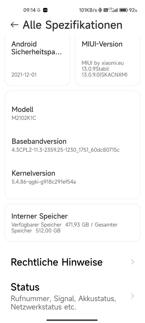

@Anz
@Anz hier nochmals Screenshot_2022-06-09-09-14-43-227_com.android.settings.jpg
Ihr seid echt super hier! Vielen lieben Dank für eure Hilfe, das Smartphone an sich gefällt mir sehr gut, Jetzt muss ich nur noch das Computergedöns schaffen 😀
@stolzerAdler Wenn du gerade am PC bist, kannst TeamViewer auf den Rechner packen und mir die Zugangsdaten per PN zu kommen lassen. Dann kann ich's dir "vorführen", bin gerade online am Rechner.
Reaktionen: Anz und medion1113
@stolzerAdler Zu erwähnen sei dabei auch dringend, dass es sich bei deiner Version um die eu-Stable, und nicht um die eu-Custom handelt.
