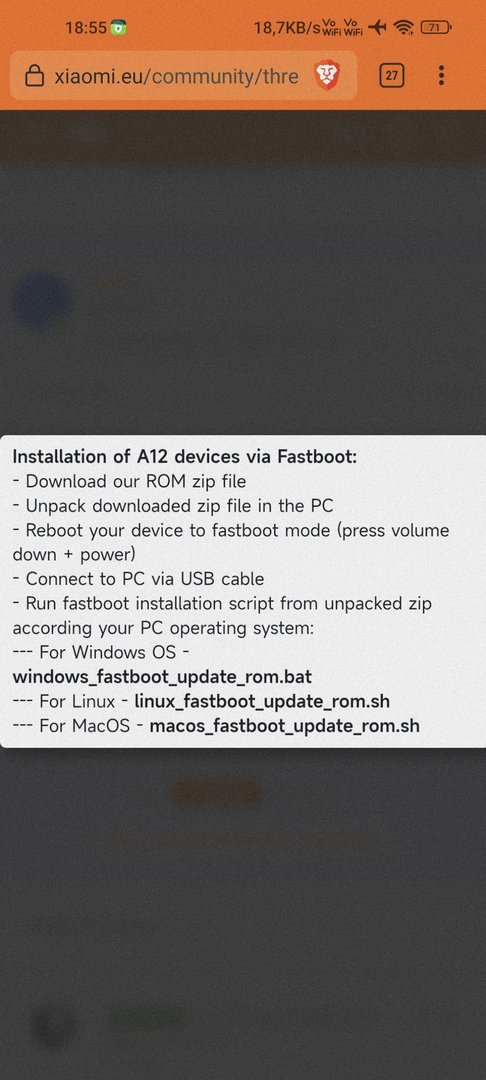

Im Gegensatz zu der von Dir genannten V12.5.20.0.RKACNXM wird die V 13 .0.5.0 SKACNMX anders installiert.
Die V12.5.20.0.RKACNXM ( ZIP ) wird noch per TWRP installiert und die neuere V 13 .0.5.0 SKACNMX muss via Fastboot Script ( Anleitung siehe Screenshot ) installiert werden.

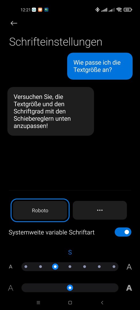

Mir gefällt aber die neue Schriftart nicht - könnte evtl jemand mit MIUI 12.5 nachschauen welcher Font und welche Größe da standardmäßig eingestellt war?? Wäre super, danke!
Reaktionen: geheim
Super vielen Dank @Tasar dann stell ich das wieder so ein :)
Nochmal kurz Frage wegen Update via Fastboot auf A12. Hab noch die vorletzte Stable drauf die via TWRP installiert wurde. Wenn ich jetzt das neueste Update auf A12 installieren will dann einfach das Update von der Seite ziehen, Mi11Ultra in Fastboot bringen und die update.bat als Admin ausführen? Daten bleiben alle erhalten wie ich bis jetzt gelesen hab ne?
@royaldoom3 ja genau so. Da ich aber noch nie fastboot gemacht habe hab ich es bisher ni drauf 😬
@Chupacabra83 Dito, auch noch nie mit Fastboot gewerkelt, deswegen lieber nochmal Final nachfragen den Ablauf bevor ich was versemmel wenn ich demnächst evtl. auf A12 update :D
Reaktionen: 535igas
Ich hatte auch noch nie mit Fastboot gearbeitet, aber es ist echt kinderleicht. Treiber drauf, Bat als Admin starten und warten bis das Handy neu startet. Hat bei mir nur 5 Minuten gedauert und alles läuft - schneller als mit Twrp
@geheim und wenn es zwischendurch abbricht hat man einen mücken und fliegenschläger :D
Nicht wirklich, solange das Kabel dran bleibt kann das Update wieder neu gestartet werden 😉

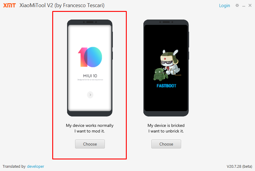

Ich weiß nicht, ob dass auch in diesem Fall funktioniert. Ich hatte allerdings erst Probleme, dass mein Handy vom offiziellen Unlock-Tool nicht erkannt wurde. Bin dann irgendwo auf den Tipp gestoßen, die Treiber über das XiaoMiTool V2 zu laden - was auch funktioniert hat.
Einfach Handy anschließen, Programm starten und folgende Option auswählen:
Bei mir wurden dann die passenden Treiber installiert und alles hat wunderbar funktioniert. Vielleicht hilft das hier ja auch dem ein oder anderen weiter...
