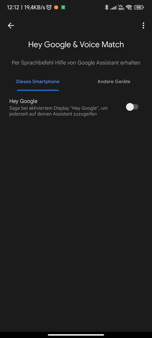

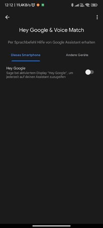

Hallo, nach dem Update auf Android 12 funktioniert der Sprachbefehl "Ok Google" nicht mehr. Immerhin komme ich mit der Knöchel Geste an den Assistenten ran. Gibt es da eine Lösung?
Es gibt da irgendwo eine Einstellung, dass das Fon überhaupt auf "OK Google" hört. Möchte ja nicht jeder und muss vom Nutzer explizit aktiviert werden. Hast du das getan?
"Irgendwo" hilft mir nicht.
Laut der Webseite von Google soll es so gehen:
  1. Öffnen Sie auf Ihrem Android-Smartphone oder ‑Tablet die Google App
    Google-Suche
  2. Tippen Sie rechts oben auf Ihr Profilbild oder Ihre Initiale
    und dann
    Einstellungen
    und dann
    Spracheingabe.
  3. Tippen Sie unter „Hey Google“ auf Voice Match.
  4. Aktivieren Sie Hey Google.
Nur genau da finde ich nichts.
Aber genau dort ist es. Habe es eben genau mit diesen Schritten gefunden. Xiaomi.eu MIUI 13, was aber keine Rolle spielt, denn es ist eine Google Einstellung und sie ist tatsächlich von Haus aus deaktiviert.
Habs auch gefunden, nur funktioniert es immer noch nicht.
Habe geprüft, ob die App Zugriff auf das Mikrofon hat. Das ist ok. Mit der Knöchelgeste kann ich auch den Assistenten ansprechen und benutzen. Habe den Cache der App gelöscht, aber immer noch keinen Erfolg.
Irgendwas muss beim Update schiefgegangen sein.
Ich habe den Schalter mal aktiviert und es lief sofort. Habe allerdings Xiaomi.eu weekly MIUI drauf. Ich denke aber eher, es liegt noch an irgend einer Rechtevergabe bei dir. Vielleicht auch ein Systemdienst deaktiviert den es braucht?

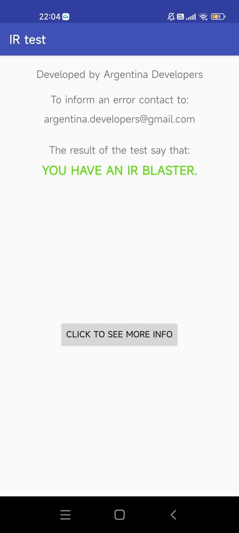

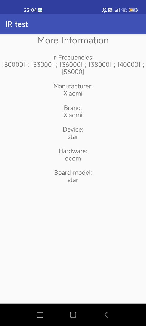

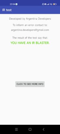

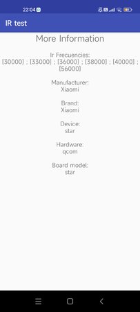

Mir ist aufgefallen das der ir Sensor oben irgendwie nicht geht bzw ich keine infarot Fernbedienung App mit meine TV steuerbar ist Beim Klicken vibriert Handy und laut App ist der Sensor auch aktiv aber irgendwie funktioniert das nicht. Hat jemand Tipp
  • Screenshot_2022-01-19-22-04-26-446_btc.arduino.developers.argentina.irtest.jpg
  • Screenshot_2022-01-19-22-04-21-663_btc.arduino.developers.argentina.irtest.jpg
Ich nutze die App ZaZa Remote. Funktioniert bis jetzt bei allen meinen Geräten von Xiaomi, Sony, Panasonic, Yamaha, Edision, Onkyo und Pace. Andere Apps liefen meist überhaupt nicht.
