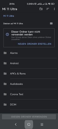

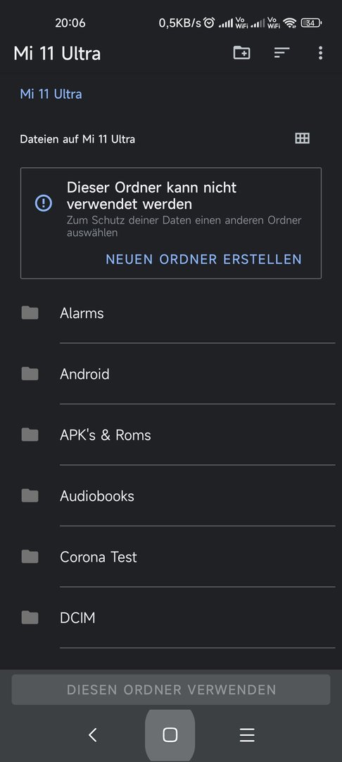

Ein Problem hab ich allerdings, ich nutze Poweramp zum Musik hören. Leider lässt sich nur ein Ordner mit Musik anwählen nicht mehr (ging zuvor ohne Probleme) Jemand ne Lösung ? Oder ähnliches ?

Ist das nicht Sinn der Sache, dass Poweramp nur den / die Ordner mit abspielbaren Dateien auswählt? Nutze die (Kauf-)App schon seit Jahren. Bei jeder Neueinrichtung lasse ich den Suchlauf starten. Außerdem gibt Poweramp auch die Möglichkeit, gesetzte Einstellungen zu exportieren. Bei der Masse von Individualisierungen, die die App bietet, eine äußerst sinnvolle Option.
Bei den aktuellen Android Versionen werden viele Ordner geschützt. Darauf haben einige Apps keinen Zugriff mehr. Aber Music geht und das reicht ja auch. Nutze auch die Kaufapp und bin schon immer sehr zufrieden damit. Gerade bei Android Auto für lokale Dateien eine super Lösung oder auch für Fahrzeuge die keinen Equalizer im System haben.

@HW-Frischling @thunder43 Ja ist richtig, allerdings hab ich oft unter "Downloads" live Sets die ich mir erst durchhöre und den Entscheide ob ich sie behalte und nach "Music" kommen & gleichzeitig auf die NAS hochgeladen werden.
Das wird nichts mehr. Der Download Ordner ist gesperrt. Du könntest aber im Download Ordner einen Unterordner anlegen und den freigeben. Selbst die GCam (Google Kamera) hat keinen Zugriff mehr auf XML Dateien im Download Ordner. Neue Sicherheitsrichtlinien. Musste ich diese Woche auch erst feststellen.
