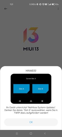

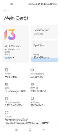

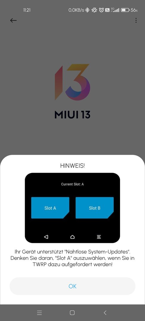

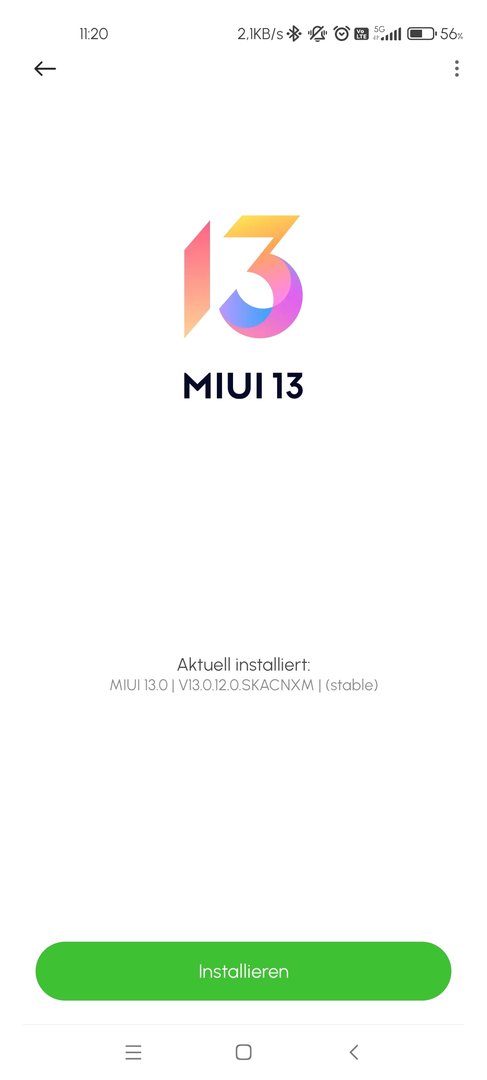

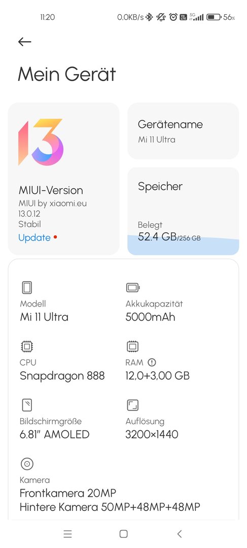

Habe mir bei Tradingshenzhen das Mi 11 Ultra mit EU-Rom bestellt.
Bekomme jetzt unter Updates eins angezeigt,komme allerdings bei der Installation nicht weiter..
Screenshot_2022-08-31-11-20-30-619_com.android.settings.jpg Screenshot_2022-08-31-11-20-40-097_com.android.updater.jpg Screenshot_2022-08-31-11-21-07-195_com.android.updater.jpg
Wenn ich das Update ausführen will,startet mein Smartphone neu und ich komme dann nur in ein Menü bei dem ich:
- Reboot
- Wipe Data
- Connect with MiAssistant
- Safe Mode
- Repair Mode
Auswählen kann.(Screenshot nicht möglich)
Wie geht's da denn weiter?
@x-squad klingt für mich so, als ob da noch die Standard-Mi-Recovery und nicht TWRP drauf ist und das deswegen nicht funktioniert.
Ich bin allerdings ein bisschen neidisch, dass die mit englischem Menü kommt - ich hatte da immer nur chinesisch ;)
Schau mal hier im Forum , eine aktuelle TWRP gibt's zB hier
Reaktionen: x-squad
@s3axel Bei mir kam das auch und ich hab letztens definitiv TWRP drauf gemacht, da ich kb mehr auf fastboot hatte. Dat kann doch nicht einfach wieder weg sein xD.
Reaktionen: s3axel
@x-squad
So weit ich mich erinnere war die V13.0.12.0 noch eine Fasboot Rom.
Das Update was dir jetzt angeboten wird (V13.0.13.0) ist aber wieder eine Rom die über TWRP installiert werden muss.
Du musst auf dem Ultra jetzt erst wieder eine aktuelle TWRP Version installieren, dann funktioniert auch das Update wieder.
Hier gibt e eine Anleitung dazu...
[Anleitung] TWRP für Xiaomi-Smartphones mit Android 12 installieren
Reaktionen: Tecalote und x-squad
