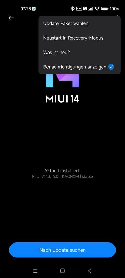

Wie gesagt ich habe die Zip Datei mit Jdownloader geladen und dann in das Hauptverzeichnis des Handy´s kopiert. Anschließend im Updater auf dem Handy das Paket, sprich die Zip Datei ausgewählt und dann bootet das Handy wie auch bei anderen Updates in den TWRP und installiert das ganze. Fertig.

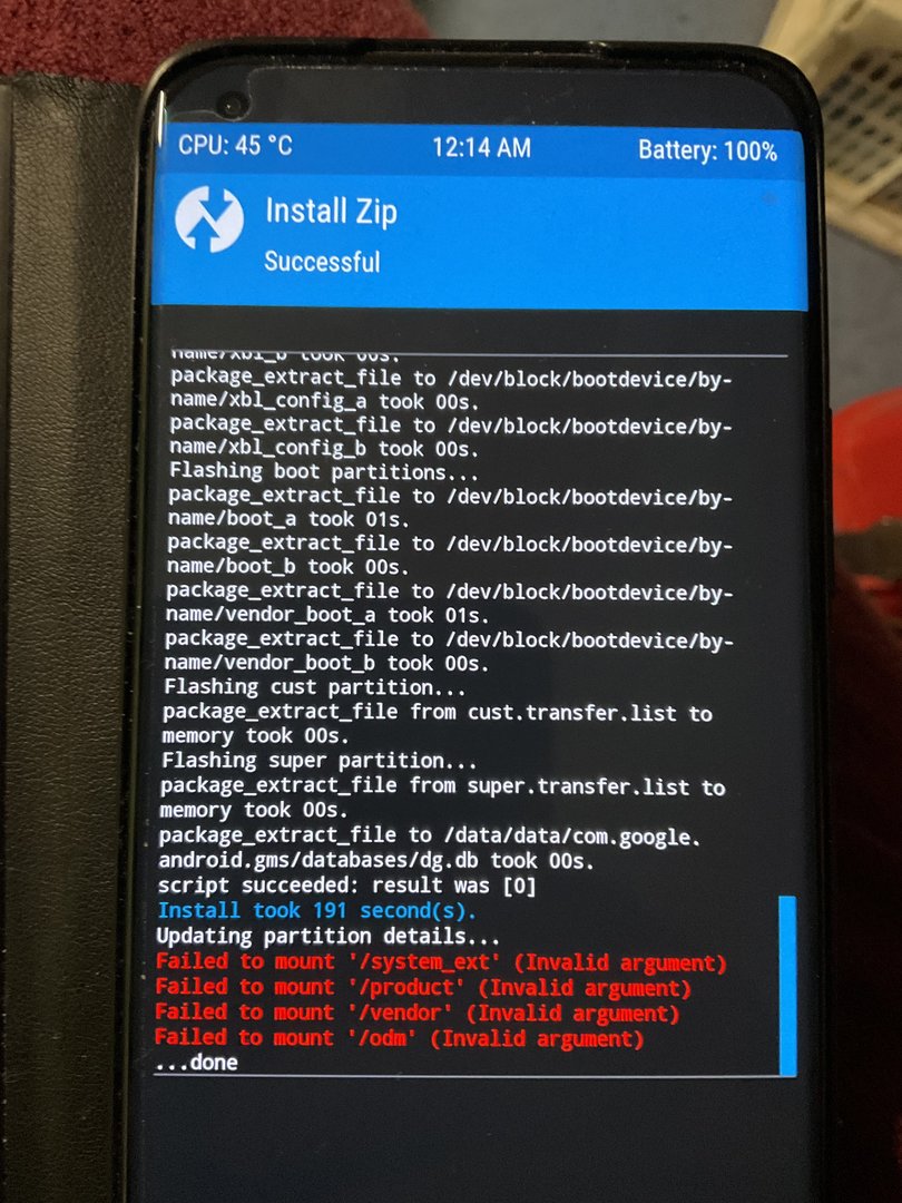

Kam bei euch auch ein Fehler am Ende bei "Mount"? 3 oder 4 rote Zeilen waren das bei mir... Scheint aber alles korrekt installiert zu sein, auf dem ersten Blick.
Reaktionen: Eduard
Das ist scheinbar normal. Ist bei den aktuellen Weeklys auch der Fall.
Reaktionen: Omega-opc und Eduard

@chris12205 ich hab es gestern mit dem twrp 3.6.2 (war noch von der 13.0.13 drauf) erfolgreich installiert, hatte zum Schluss auch die Fehlermeldungen wie im Post #545. Läuft aber bis jetzt ohne Probleme
