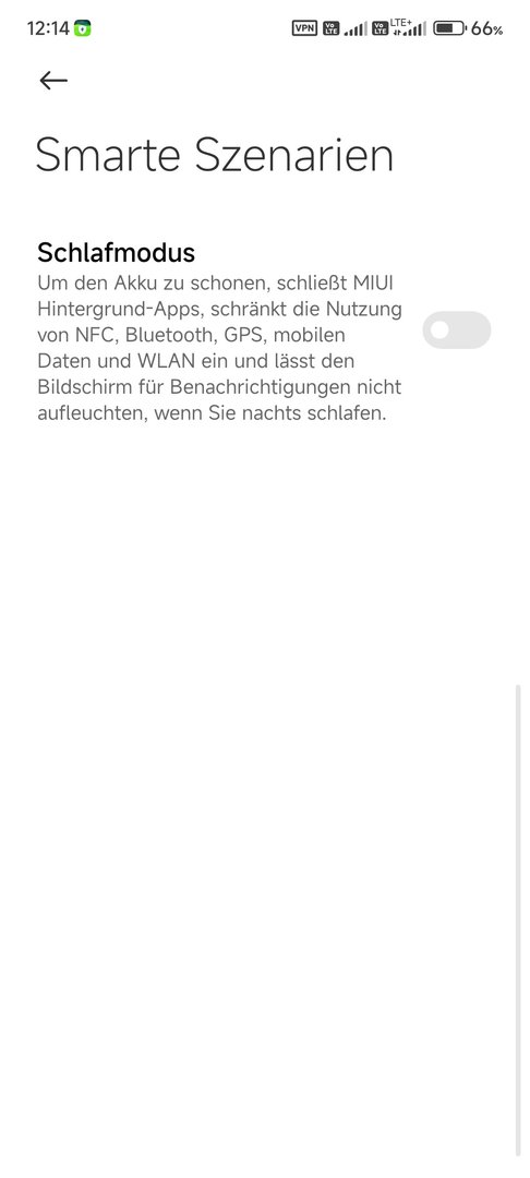

Was mir aufgefallen ist ist die Tatsache das bei mir wieder mal keine Push Benachrichtigung durchkommen. Weder von Threema, WhatsApp , Telegramm usw. noch von den Mails.
Regt mich ehrlich gesagt auf da die vorherigen Einstellungen anscheinend überschreiben würden.
Schau mal unter Einstellungen - Akku - dann Rechts oben das Zahnrad anklicken.
Danach unter Szenarien schauen ob der Schlafmodus aktiviert ist.
Beim 12x war nach fast jedem Update der Schlafmodus aktiviert.

@medion1113
War auch wirklich an aber auch "Stromsparen für Apps" war bei allen Apps "Stromsparen" aktiv!
Reaktionen: medion1113
