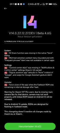

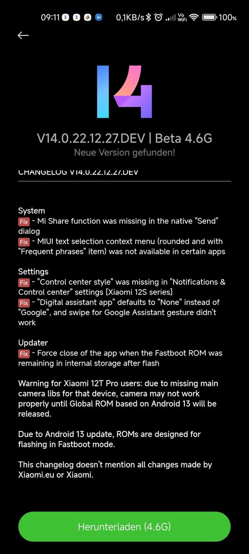

Habe mein Mi 11 Ultra vom weekly 22.10.26 auf das aktuelle Beta Rom 22.12.21 aktualisiert. Dirty flash hat problemlos funktioniert. Ich bin sehr postiv überrascht, wie stabil Android 13 mit Miui 14 läuft. Bis jetzt habe ich keine Probleme entdeckt. Klare Empfehlung.

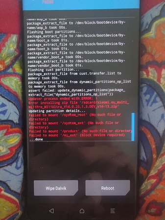

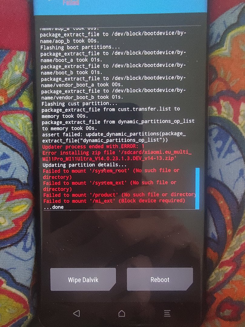

Nach erfolgreicher Installation des neuen TWRP schlägt die Installation der V14.0.23.1.3.DEV mit den Meldungen gemäß Anhang Foto 1 fehl.
Alle Daten sind noch auf dem Gerät und es wird per "adb devices" erkannt, bootet aber nicht mehr. Bleibt beim Mi-Logo hängen.

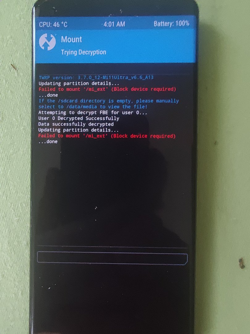

Der Start ins neue TWRP via Power/VolUp erfolgt mit der Fehlermeldung "failed to mount '/mi_ext' (Block device required)". Siehe Foto 2.
Wie rettet man das?
Reicht es im TWRP '/mi_ext' zu mounten, oder wie geht man vor?

Gerät in den Fastbootmodus bringen über das TWRP-Menü (Reboot - Bootloader), an den PC anschließen und fastboot boot twrp.img eingeben, manchmal hängt sich irgendwas nicht richtig ein, und dann nochmal versuchen. Es gibt auf xiaomi.eu Nutzer, die musssten es etliche Male durchführen, bis es geklappt hat.

Das ist das vorgehen zum ersten screen von Post #915, das man umgehen kann wenn man vor der Installation die Partitonen System, system_ext, product, vendor, vendor_dlkm, odem und mi_ext unter "Mounten" mit einhängt, oder ebend mehrmals neu flasht die rom ohne das Gerät neu zu starten

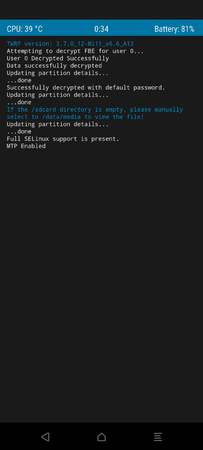

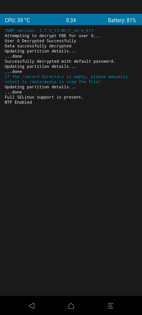

der zweite Screen ist neu, welche Rom war aktuell installiert, als du das twrp installiert hast ? Restarte im twrp ins recovery bitte tippe auf die 4 striche unten rechts und mache ein Sreenshot den du hier bitte rein setzt, bei deinem 2 Bild handelt es sich um die initialiesierung (dem entsperren), was laut Text funktioniert hat, bis auf die 2 roten meldungen, die jetzt nicht zwingend etwas bedeuten müssen. Grundsätzlich würde ich das twrp nochmal neu downloaden und neu installieren, sofern du magisk nutzt muss dieses im Anschluss auch nochmal neu im twrp geflasht werden. Da es sich wohl um etwas in der initialisierung vom twrp handelt , würde ein mounten der entsprechenden partition keinen effekt haben. So sollte der Initialisierungsscreen aus sehen
