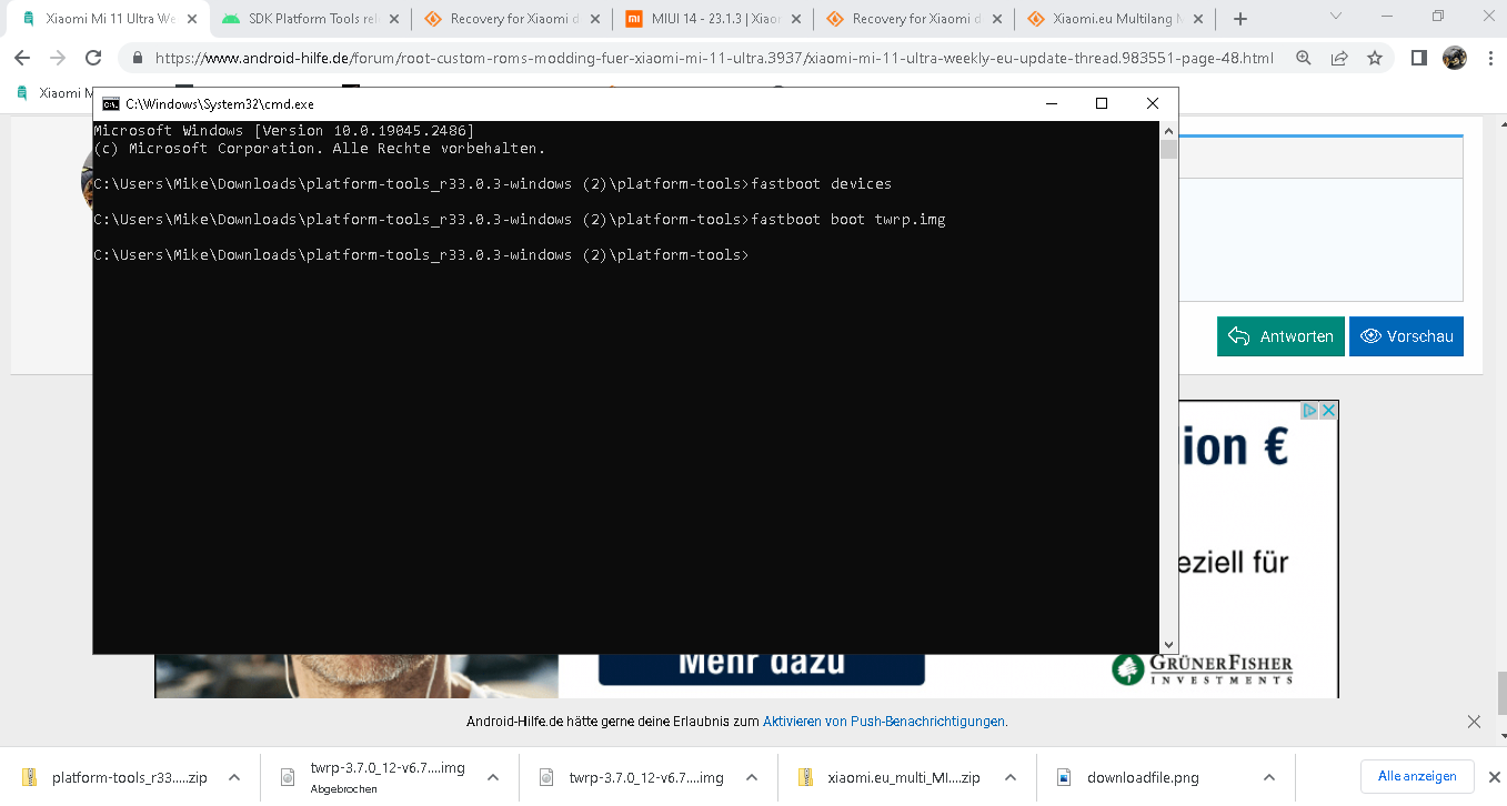

@Scum ich bin laie deswegen kenne ich mich nicht aus ....bis dahin komme ich ich aber das inder 2 zele kommt bei mir nicht
2 te foto ist von mir nach cmd und fastboot devices
@Scum deine Anleitung habe ich gelesen allerdings, kommt das im zweiten Bild nicht... Deswegen kann ich auch nicht weiter machen. Das ist mein Problem

@Scum nach der Anleitung wenn ich gehe, gebe ich CMD an und drauf folgende Zeile also dieses Bild kommt bei mir nicht.. Deswegen kann ich nicht weiter machen
@rene3006 dieses Bild

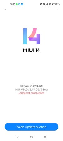

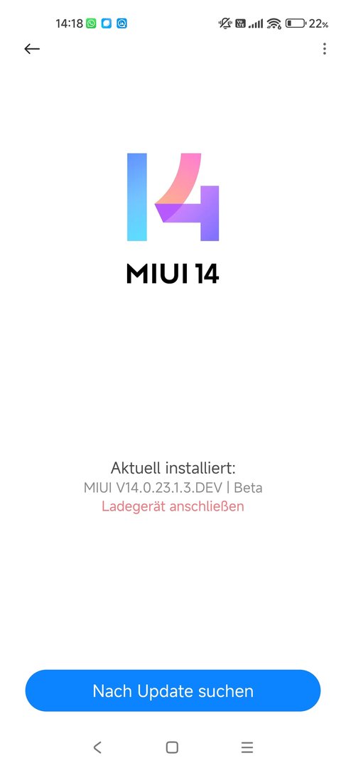

Aktuell auf mein Handy Screenshot_2023-01-12-14-18-45-769_com.android.updater.jpg

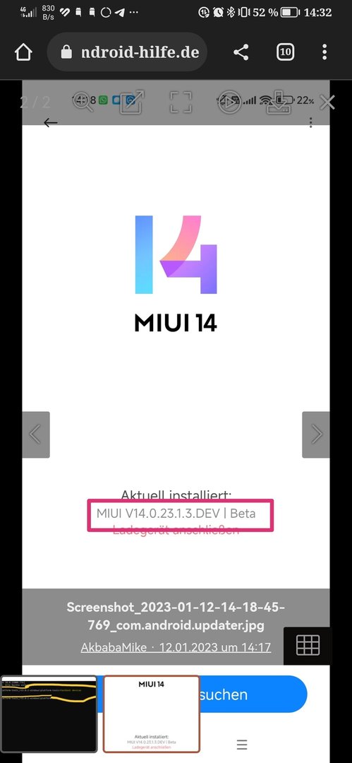

Und was fehlt dir dann noch, wenn du die aktuellste Weekly nun drauf hast??
@AkbabaMike
Was möchtest du mehr?
ich weiß ja nicht ob was fehlt , deswegen frage ich ja ....früher gab andere Bildschirm für instalieren. >Deswegn frage ich ja ob das so passt ?
@rene3006 ok danke also passt alles so ...sorry für die Arbeit

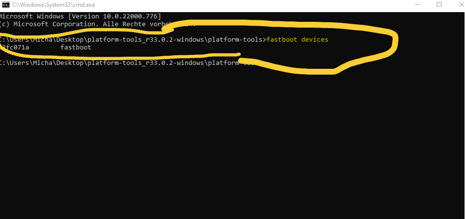

Bei deiner Eingabe fast@AkbabaMike
Deine Abfrage in cmd mit fastboot devices are ist eine Abfrage ob das Handy im Fastboot erkannt wird, da kommt nur eine Nummernausgabe bei Erkennung, kein Bild
@AkbabaMike
Ja auf der Seite Xiaomi Eu
dann verstehe ich das es nicht erkannt wird da ich gelb markierte zahlen nicht bekomme
Das ist kein Screenshot von deinem Rechner? Wenn dir nix angezeigt wird, fehlen dir die ADB Treiber. Aber dann frage ich mich, wie du die ROM überhaupt installieren konntest? Schließlich werden die Treiber für TWRP auch benötigt.
@tom_g ich weiß es nicht wie das passiert ist ...aber das ist mein pc , gerade nochmal probiert666.PNG
Es bleibt mysteriös.. laut diesem Post hat er überhaupt kein TWRP installiert

@AkbabaMike
In deiner gelben Markierung ist doch eine Erkennung vor Fastboot
Vor allem
In welchem bist du?
Blau oder Orange Fastboot?
