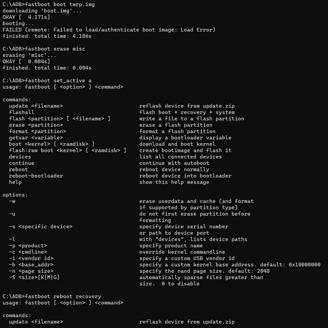

Aktuell war die letzte Dezember-Weekly mit A13 installiert.
Leider ist es mir nur gestern morgen einmal gelungen ins TWRP 3.7 zu booten mit den Fehlern auf die du geantwortet hast.
Seitdem hänge ich wieder im fastboot fest und kann quasi gar nichts mehr machen.
"fastboot boot twrp.img" habe ich 20-30 mal versucht, da kommt immer die Fehlermeldung gemäß beigefügtem Screenshot.
Bei der "Lösung für Leute die fest hängen gibt es hier von Ingbzy" wird nur der erste Befehl erkannt, für Nr. 2 und 3 fehlen anscheinend Argumente.
Kann ich das Gerät via fastboot-Befehl komplett zurücksetzen?
Oder hast du/ihr einen Link, oder eine Idee wie ich da raus komme? Mit welchem fastboot-Befehl?
Mein altes Mi 10 Pro läuft als Ersatz seit gestern, aber bis zum 13 Ultra möchte ich gerne weiter das 11 Ultra benutzen.

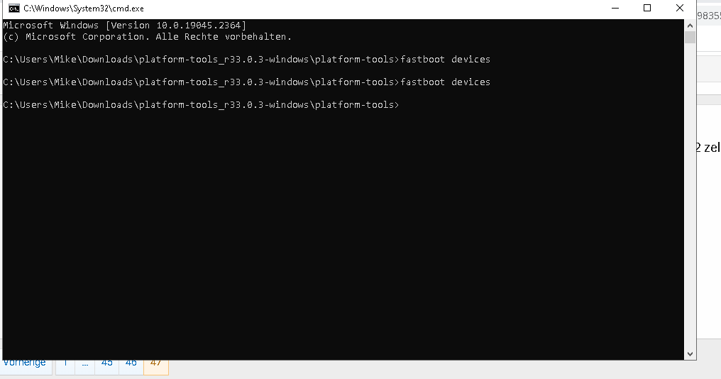

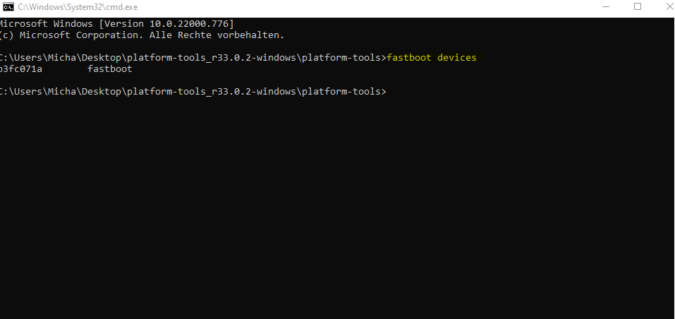

@Scum ich bin laie deswegen kenne ich mich nicht aus ....bis dahin komme ich ich aber das inder 2 zele kommt bei mir nicht
2 te foto ist von mir nach cmd und fastboot devices

Selbiges Problem beim Mi 11vermute es liegt am SKKK TWRP, einmal im fastboot drin, scheint es kein zurück zu geben, ein erneutes festes oder temporäres installieren von twrp ist nicht möglich, ich bin nur heraus gekommen durch flashen einer tgz File, selbiges gilt für das Mi 11 pro/ultra, ich arbeite an einer Lösung, ohne dem flashen einer tgz und dadurch Datenverlust.
Hintergrund des Problems: Das Rom wurde nicht komplett installiert. Deswegen endet man im fastboot.
Mögliche Lösungen;
1. Wer im fastboot hängt und das twrp fest installiert hatte mit "Install Recovery Ramdisk" versucht das originale boot.img zu flashen, mit dem befehl fastboot flash boot_ab boot.img.
2. Das twrp nur temporär nutzen, bis es ein Update gibt.
3. ein älteres SKKK TWRP unterstützt ebenfalls Android 13, so konnte ich mit dem Android 12 SKKKtwrp-3.7.0_12-Mi 11XXX_v6.5_A12 von Android 13 aus eine Android 13 Rom fehlerfrei flashen. (Siehe Screen im Anhang)
4. Temporärer Aufruf vom älteren SKKK-TWRP für Android 12 und ein erneutes flashen, der Rom. Viele wissen, das die 6.5 auch Fehler hatte wer noch hat sollte die 6.3_12 versuchen. Aber nur temporär mit fastboot boot skkktwrp.img. Wer Probleme mit dem extrahieren vom boot.img hat aus der xiaomi.eu rom bitte anschreiben, werde das von der letzten DEV für das Ultra/Pro hier rein stellen.

Ich verstehe die Fehler oben nicht, kann nur sagen, dass ich nach erfolglosem Versuch, zunächst das twrp.img zu booten mit dem Befehl fastboot flash recovery twrp.img (habe das skkk umbenannt in twrp.img) im Original MiUI-Recovery gelandet bin (laut Info von hier kann man ja das Recovery wegen fehlender Partition nicht erfolgreich flashen). Nach etwas Warten startete das Gerät vom MiUI-Recovery (chinesisches Menü, hab dort nichts angeklickt) neu. Verbindung war wieder da und nun klappte vom Fastboot auch das Booten ins TWRP und das Flashen des Roms. Ich habe übrigens danach - ebenfalls auf Empfehlung von hier - Install Recovery Ramdisk ausgeführt.
Vielleicht hilft bei fehlgeschlagener Verbindung auch der lange Druck auf die Powertaste , um wieder ins alte System zu gelangen, zumindest bei mir war das nicht beschädigt. Oder aber einen andere USB-Anschluss zu verwenden, fastboot devices prüfen und zunächst das Dezember-Rom-Update nochmal per fastboot zu flashen.
Es scheint hier keine eindeutigen Wege zu geben, immer wieder neue Infos. Übrigens ist in den entpackten Files vom alten und neuen Rom das boot.img jeweils vorhanden.
@Xiaomi-User freu dich doch dann hattest du ja keine Probleme, das Durcheinander besteht vor allem für neue user in Verbindung mit der xiaomi.eu rom es gab nun 2 Phasen bei denen xiaomi.eu ein eigenes fastboot script verwendet hat, um die Custom Roms ohne TWRP zu flashen. Dein Versuch mit dem Befehl fastboot flash recovery twrp.img kann niemals auf einem Xiaomi der 11er Serie funktionieren. xiaomi.eu integriert die TWRP´s im Boot.img das ist nichts neúes bei dieser Custom Rom nur wenn das TWRP eine Macke hat, wie es aktuell der Fall ist, dann ist dies nicht gerade Zielführend. Aber nur so konntest du ein TWRP aufrufen, wenn du es nicht selbst durch den Befehl im Advanced Menü Install Recovery Ramdisk schon selbst erledigt hattest. xiaomi.eu hat die Struktur der Custom Rom geändert das boot.img lag sonst im super.img und nicht so frei zugänglich wie aktuell.
Das Handy muss sich im fasboot Modus befinden (Power und leiser beide Tasten gleichzeitig drücken wenn den Screen schwarz wird, kann die Power Taste los gelassen werden) und mit dem originalem USB Kabel verbunden sein mit dem PC.
"Waiting for Device" erscheint bei der Version nicht mehr

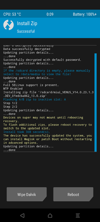

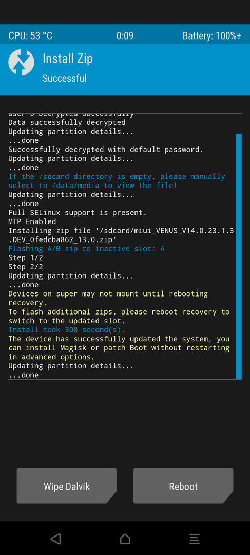

ich weiß nicht genau was ich gemacht habe , aber habe jetzt beta 14.0.23.1.3.DEV drauf.. Allerdings twrp habe ich nicht drauf ,warum auch immer . früher kam wenn ich lange einschaltknopf gedrückt habe 4 butons mit fastboot etc ...jetzt nur ein schalter neustart und ausschalten

ich habe jetzt beta 14.0.23.1.3.DEV drauf ....wie kann ich die runter geladene datei auf telefon übertragen
@AkbabaMike
Das erweiterte Power Menü über die Entwickler Optionen aktivieren
Kannst auch per USB Stick installieren
@AkbabaMike
Ins TWRP booten (anleitenden dazu gibt es hier im Forum genug) dann auf Install und die von dir geladene weekly flashen
