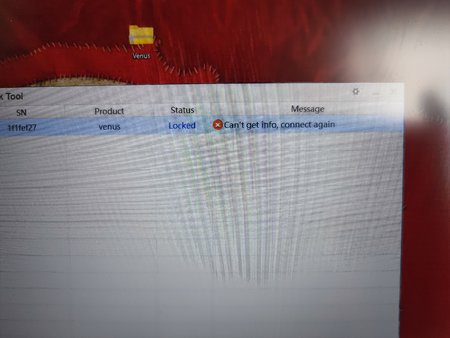

Leider kann ich nicht sehen wie lange es ich habe bis Boot Entfernung am Handy habe ich unter Erweiterung mein Konto verknüpft weiter sehe ich nichts mehr

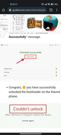

Mache es wie auf dem Bild aber bei 2 Stelle macht es nichts mehr ist dann ein rotes X warum
Ich denke mein Handy hat eine Sperre geht das dann nicht

Naja, den bootloader muss man natürlich vorher öffnen und dafür eine gewisse Zeit abwarten bis man weiter machen kann. Ist zum Glück eine einmalige Aktion. Die Warte-Zeit zeigt dir das Tool von Xiaomi aber an.
PS:
Für das flashen der Rom und für die Entsperrung des Bootloader gibt es aber schon andere Beiträge, in denen du dich mal umschauen solltest.
Aber es steht nichts welches Programm ist es nochmal unlocker zeigt keins oder mach ich was falsch

Genau im unlocker Tool steht nichts mit Zeit oder so warum auch immer hab gestern mein Account im entwickelter Verbindung gemacht
Probier' Mal diese ältere Version vom Mi Tool:
Xiaomi_Mi_Unlock_Tool_v5.5.224.24.zip
Ich hatte gestern das gleiche Problem, dass es mit der aktuellsten Version nicht funktioniert hat, wurde ebenfalls keine Zeit angezeigt, warum auch immer.

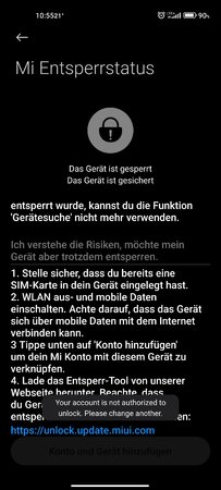

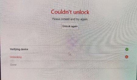

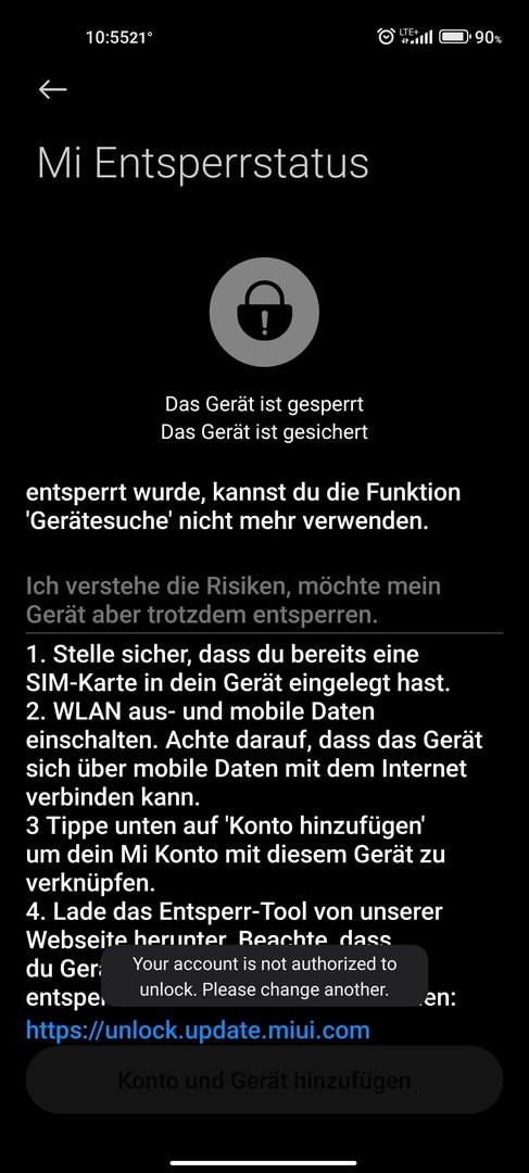

Das steht bei mir keine Ahnung warum
Und im Programm so was
Hast du das Gerät neu oder gebraucht gekauft? Kann es sein, dass es noch im Account des Vorbesitzers hängt?
Hab es Zeit November und es war nicht mehr angemeldet hab alles neu installiert und neuen Account wie bekomme ich das jetzt hin
Habe es schon im Februar entsperen wollen nach dem es die Zeit runter war hab ich es doch nicht gemacht kann es deshalb sein
Entlich steht jetzt 168 mit der alten Version und neuen Account Mal sehen ob es runterzählt

Ratsam ist immer bei der Entsperranfrage die Gerätesuche abzuschalten.
Das vereinfacht es oft.
168 h ist die normale Wartezeit.
