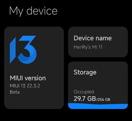

@Firedance1961
ich war auf 22 2.22 😉 und jetzt auf 22.2.23

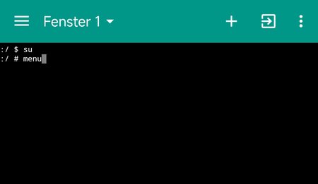

"menu.txt" umbenennen in menu, ersetzen und Telefon neu starten, größten Teils schon übersetzt IMG_20220227_115440.jpg

👆 menu für UKA jetzt komplett übersetzt
Kleinigkeiten könnten noch überarbeitet werden 😉
Reaktionen: KNAPPI

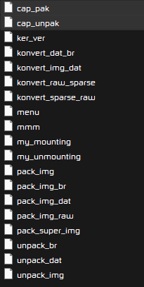

"menu" dabei handelt es sich um das Hauptmenü, es gibt noch weitere Dateien zum Übersetzten, ich bin drann
