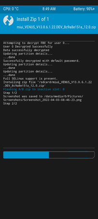

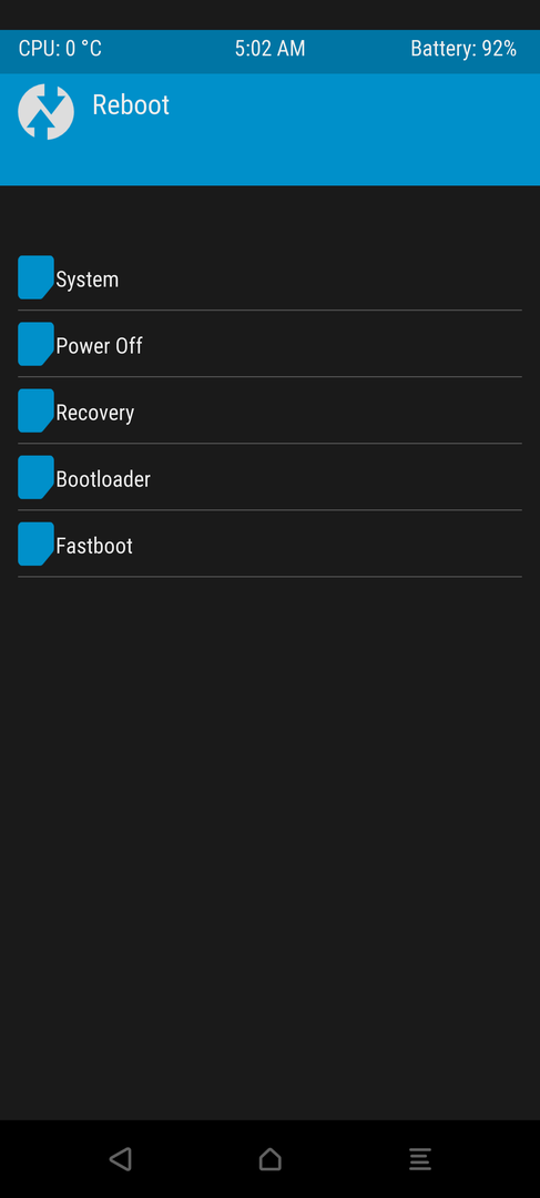

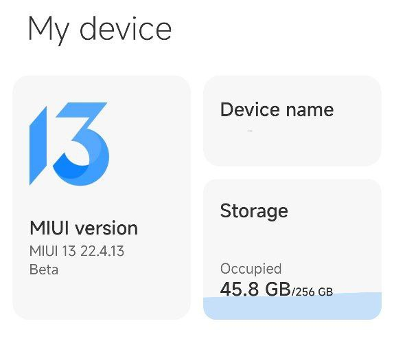

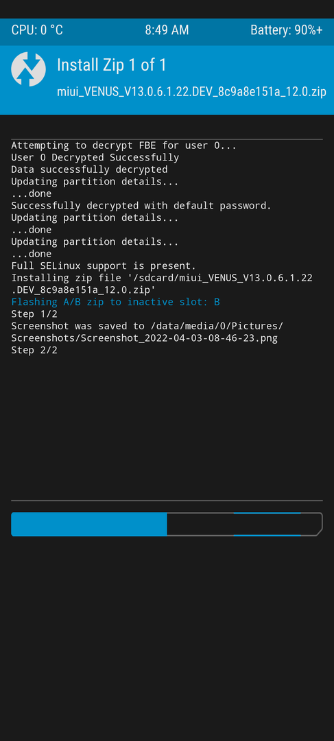

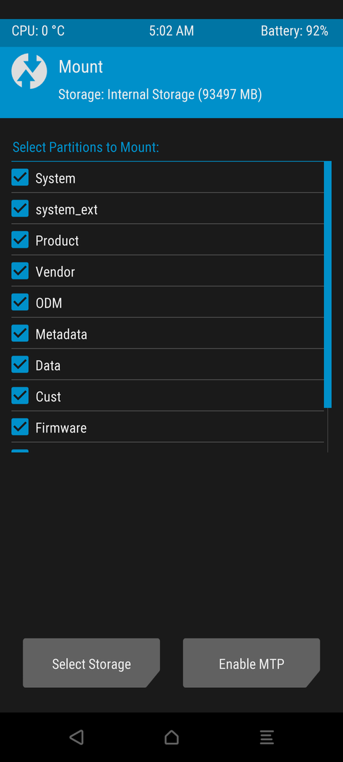

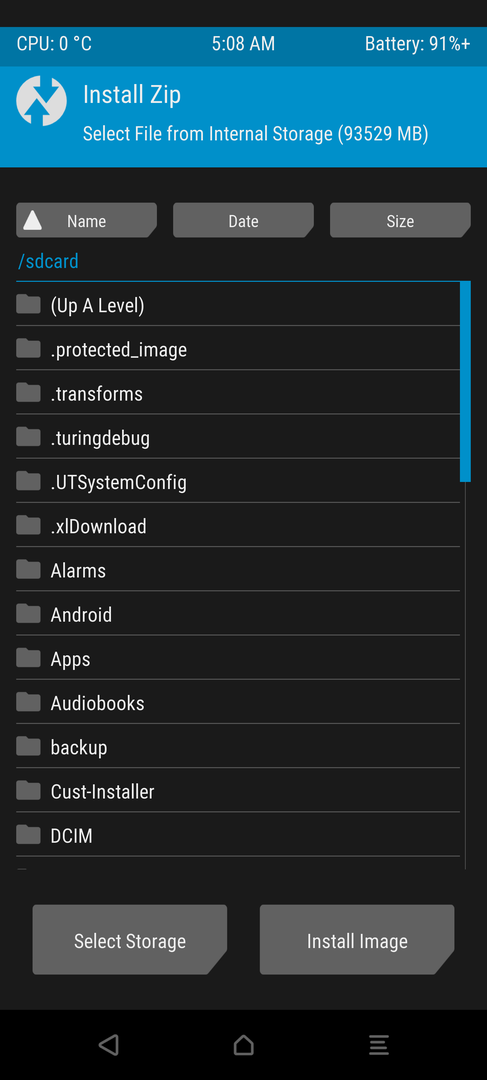

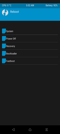

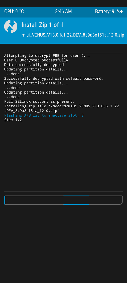

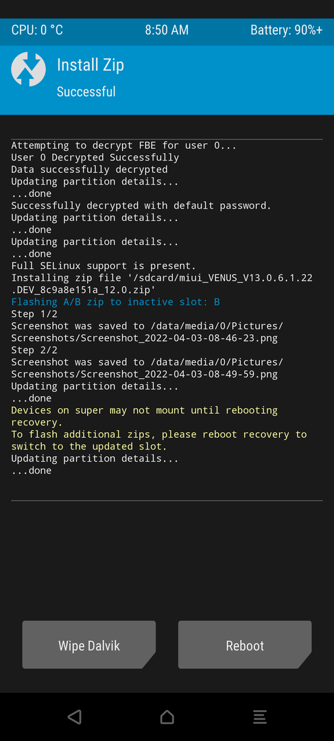

Dank dem neuen TWRP, kann ich jetzt jede (z.B. Xiaomi Mi 11 China Recovery ROM MIUI 22.4.13) ROM flashen und das ohne Datenverlust.
Reaktionen: tom_g und chrs267
Hast du mal einen offiziellen Link für die von dir genannte neue TWRP Version. Fällt damit das Flashen via PC und fastboot weg?
