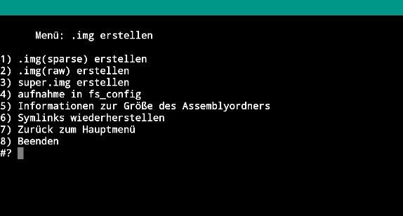

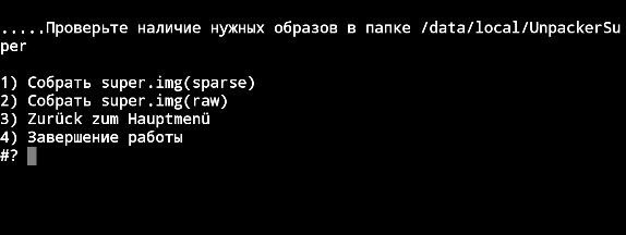

Payload kann ich zwar entpacken, aber wie installiere ich dann die Img's?
Im Skript der xiaomi.eu wird eine super.img geflasht (%fastboot% %* flash super images\super.img), vorhanden sind aber product.img, system.img, system_ext.img und die vendor.img.
Ich habe noch nichts gefunden, mit was ich aus den 4 Dateien eine super.img unter Windows erstellen kann.
Eine russisches Tool für Magisk habe ich mir übersetzt und installiert, damit komme ich aber auch nicht weiter. (ein paar Zeilen muss ich noch übersetzen.
Das Tool kann sehr viel, aber keine super.img erstellen, auch wenn es da steht.

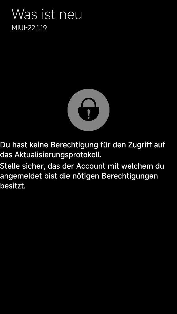

@Hen Ry du hast bereits eine stock beta mit android 12 geflasht? danach funktioniert twrp nicht du kannst die Updates dann nur noch über die interne update Funktion flashen vorallem welche Rom willst du installieren ?
Wenn es um eine xiaomi.eu Rom geht die wird über ein fastboot script installiert aber eine payload.bin haben nur stock Roms und keine custom roms
@Hen Ry das geht zur Zeit nur über den internen Updater, da es für das Mi 11 aktuel kein TWRP für Android 12 gibt
Aber nur als offizieller Betatester, oder?

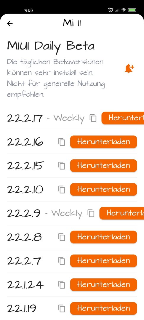

@Hen Ry nein die wekklys sind offiziell und eigendlich von jedem installierbar für die dailys benötigt man einen anderen Zugang den ein normaler User nicht bekommt, warum installlierst du dir nicht die offizielle stable ? die ist dann auch noch in deutsch und bei XDA sogar als fastboot Version verfügbar, aus einer payload.bin eine super.img zu machen ist tödlich und ohne Linux Rechner läuft da nichts. Die verfügbaren Windows Tools versprechen viel aber klauen meist nur Daten.
Reaktionen: wwallace1979
garnicht weil die 22.1.19 keine offizielle weekly ist,ist ne daily die du zwangsweise mit twrp installiert hast, der einzige vernünftige und sichere weg ist aktuell zuerst mit hilfe einer tgz auf android 11 zurück dann mit dem dir bekannten twrp die letzte weekly 22.2.9 flashen dann über den internen updater updaten. Allerdings sind die Daten sofern sie nicht gesichert werden futsch, drum nochmal die Frage, was spricht aus deiner Sicht gegen eine Stock Global die ja offiziell mit miui 13 und Android 12 verfügbar ist oder als alternative gegen eine xiaomi.eu Rom von der du ja wöchentlich ein Update bekommst, nur das sich die Roms über das eigen script wesentlich leichter flashen lassen, als update ohne Daten verlust

Warum jetzt zurück auf 22.2.9 und nicht gleich auf 22.2.17?
Reaktionen: Firedance1961
das geht natürlich auch, hatte an die update Funktion gedacht, damit du das testen kannst bevor das handy wieder komplett eingerichtet ist
Achso, dann die nächste Woche.
22.2.17 läuft 👍
