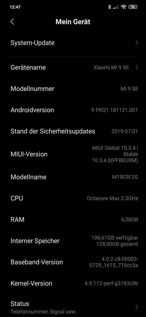

Hallo.
Mache mir Gedanke mein Handy zu rooten und xiaomi.eu Rom zu installieren. Jedoch finde ich nicht wo die vor und Nachteile stehen.
Was mich ärgert, das di Benachrichtigung Symbole wieder verschwinden.
Ist das beim xiaomi.eu Rom auch so oder bleiben die Symbole immer da?
Kommt beim xiaomi.eu Rom auch öfters ein Update?
Falls ein Garantie Fall kommt, muss ich wieder zurück auf original Rom?
Jetzige Rom ist als Bild eingefügt.
Bitte um Rat?
Mfg

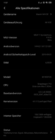

Hallo.
Im Moment ist auf dem Handy MIUI 11 by xiaomi.eu 9.9.26 drauf (siehe Bild)
Hab aber heute ein neue rom/Update gesehen
MIUI 11 - 9.10.10
Meine Frage ist ob das für Mi9 SE und wenn ja, könnte ich runterladen und über TWRP ohne alles zu löschen, installieren kann?
Mfg

Prinzipell ja ohne Datenverlust aber:
"DELAYED DEVICES DUE TO Android Q update:
MI8, MI8Pro, MI8Explorer, MIX2S, MI9SE, HMK20"
Es gibt also nix neues zu flashen.
Version ist doch 9.10.10.
Also doch neu, oder?
