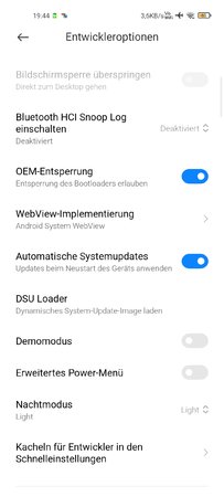

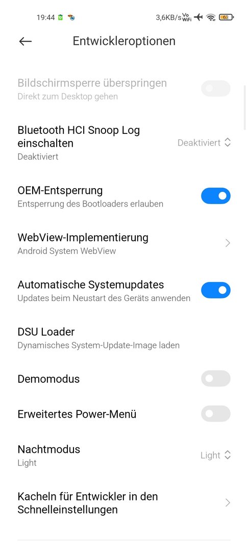

Nein, versuche ich jetzt.
Hat auch nichts gebracht. Letzendlich wird immer wieder auf den Entsperrstatus in den Entwickleroptionen hingewiesen.
Bearbeitet von: hagex - Grund: Bild verkleinert. Gruß von hagex
ist alles aktiviert. Irgendwo hängt der Fehlerteufel
@Sakura501

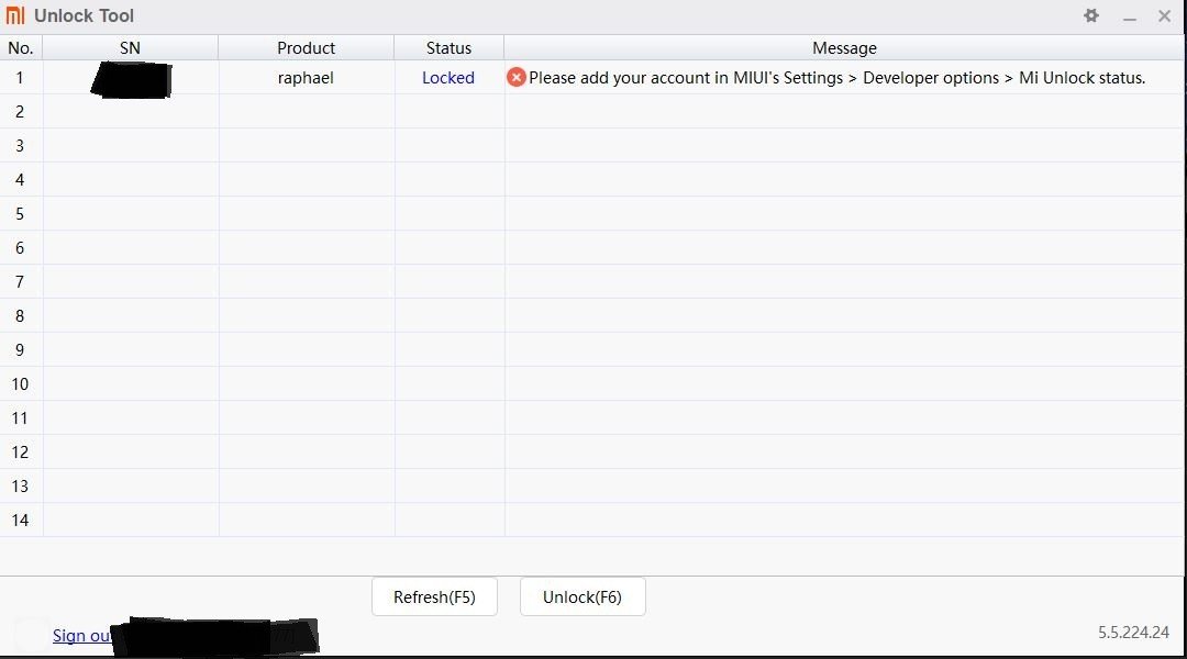

Kannst du dich einfach am PC auf dein Konto einloggen? Mi Account
Ist USB Debugging aktiviert und dein PC erkennt das Gerät korrekt?
Reaktionen: Sakura501
Ja das geht. Wird alles erkannt. Debugging ist an OEM Entsperrung auch.
Habe es immer wieder versucht mit dem MiEntsperrstatus . Jedes mal die selbe Fehlermeldung. Vielleicht habe ich es ja mal unbemerkt ohne Fehlermeldung geschafft.
Nur sehe ich weder am Handy noch am PC xiaomiEntsperrtool ein Countdown.
@Sakura501
Deine im Mi Konto hinterlegte Telefonnummer ist korrekt und verifiziert ?
Denke schon, wenn ich mich z.b mit dem xiaomiEntsperrtool mit meiner Telefonnummer einlogge wird mir auch mein Benutzername welches aus Ziffern besteht angezeigt. Wenn ich in den Handy Einstellungen auf Mi-Konto gehe sehe ich ganz oben mein 10 stelliges Benutzernamen. Unter Kontosicherheit steht meine korrekte Telefonnummer.
Reaktionen: medion1113
Dann ist das Handy nicht korrekt mit dem Konto verbunden
Reaktionen: medion1113 und Sakura501
Gibt es da eine besondere Herangehensweise?

Suppi
Schreibe hier nochmals einen letzen Post. Hurra hat geklappt. Vielen dank an alle mitwirkenden. Besonders der Hinweis von
beicuxhaven hat mir geholfen. Dadurch habe ich nochmal mein Account überprüft.
Es hat tatsächlich am Account gelegen.
Habe mein Profil vervollständigt mit einer weiteren E-Mail Adresse. Das komische ist, ich brauchte keine 7 Tage zu warten der Bootloader
ist jetzt offen und das Handy resettet. Oh man habe nur ein unvollständiges Backup. Jetzt geht die arbeit erst richtig los.

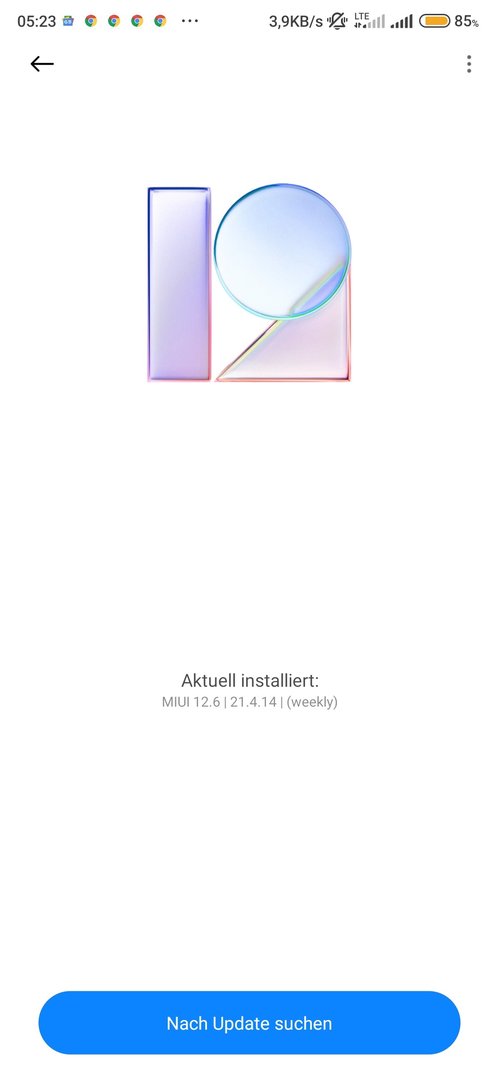

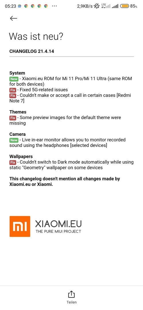

Der neue Changelog 21.04.14/15 ist schon da. Aber die ROMs werden noch mal neu aufgesetzt. Also noch kein Download zur jetzigen Uhrzeit.
CHANGELOG
System
Neu - Xiaomi.eu ROM für Mi 11 Pro/Mi 11 Ultra (gleiche ROM für beide Geräte)
Fix - 5G-bezogene Probleme behoben
Fix - Konnte in bestimmten Fällen keinen Anruf tätigen oder annehmen [Redmi Note 7]
Themes
Fix - Einige Vorschaubilder für das Standard-Theme fehlten
Kamera
Neu - Live-In-Ear-Monitor ermöglicht die Überwachung des aufgenommenen Tons über die Kopfhörer [ausgewählte Geräte]
Bildschirmhintergründe
Fix - Bei einigen Geräten konnte bei Verwendung des statischen Hintergrundbildes "Geometrie" nicht automatisch in den dunklen Modus gewechselt werden
Was ist der unterschied zwischen der 21.4.14 die vorgestern via OTA kam und 21.4.15.? Changelog ist ja das selbe.
Die sind für unterschiedliche Modelle. Wenn du auf der Homepage von denen schaust sind unter 14/15 jeweils andere Modelle. Wenn unser Model jetzt die 14 hat bedeutet dass nicht dass wir eine ältere Version haben, für alle Modelle müssten es der selbe Update Stand sein. Wieso die das so handhaben weiß ich nicht genau. Eventuell das die Serverauslastung nicht zu hoch ist.
Bearbeitet von: DonKator - Grund: Ergänzung
Reaktionen: WxK und beicuxhaven
@AndroidWilly
Das setup wurde neu überarbeitet wegen Problemen auf einigen Geräten und darum wurden alle Versionen neu aufgesetzt. Das hatte ich bereits in 214 erwähnt
