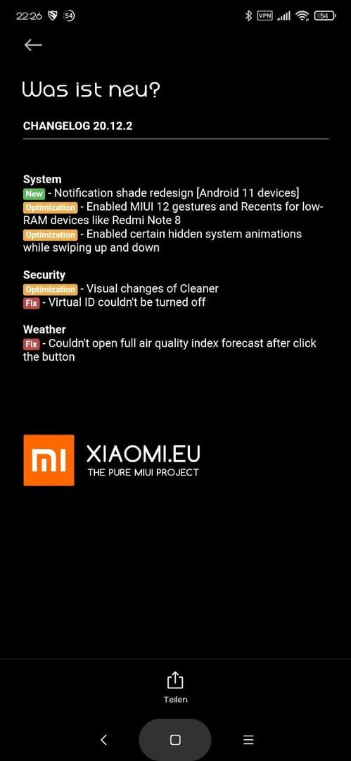

Das neue ROM ist da (20.12.2) und wie immer wunderbar zu installieren. Da der Download über das Xiaomi sehr schleppend war, habe ich es kurzerhand über "sourceforge.net" (der Link hier auf der ersten Seite) heruntergeladen und wie immer über den USB-Stick installiert.
Neu ist - siehe Foto;
geblieben ist der Start des Standortzugriffs; leider.
