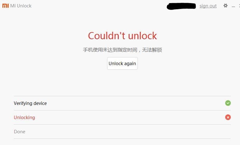

Nach 2 Wochen Urlaub bin ich jetzt zurück. Das Mi 9T schön während der Wartezeit zu Hause im Schrank abgelegt und angelassen, im MI-Konto nicht abgemeldet und OEM-Entsperrung aktiviert. Die SIM-Karte steckte zwischenzeitlich natürlich in meinen funktierenden, vollständig eingerichteten daily driver.
Heute nach erneuten Versuch im Mi-Tool kommt folgende Meldung "Couldn’t unlock" (s. Bild unten)
Kann irgendwer chinesisch?
Was steht da? (Text ist im Tool leider nicht aus kopierbaren Zeichen)
In Foren habe gelesen, es soll heißen, man hat das Gerät während der Wartezeit nicht ausgiebig genutzt?
Natürlich nicht, weil wenn der Bootloader erst einmal von Xiaomi entsperrt ist, wird das Gerät ´eh wieder auf Werkszustand zurückgesetzt - und jegliche ins Gerät investierte Zeit wäre überflüssig.
Und seit wann schreibt mir ein Hersteller vor, wie lange/wie oft ich sein Gerät benutzen muss, um irgendeine Freischaltung zu erhalten? Ich habe noch anderes zu tun...
Aber gut... 2 Tage würde ich noch warten... bzw. wie viel Betriebsstunden?

@spider48 Laut dem Google Übersetzer (Kamera) steht da, dass das Smartphone in dem Zeitraum nicht ausreichend genutzt wurde, wie du schon vermutet hast. SIM-Karte muss, soweit ich weiß, im Gerät verbleiben und eine Verbindung zum Internet bestehen.
@Bentiedem
Besten Dank für die Übersetzung.
(eigenartiger Weise werden alle anderen Fehlermeldungen in Englisch angezeigt, diese abr nur in Chinesisch)
Hat jemand Erfahrung, was "nicht ausreichend" genutzt heißt?
Was wird gezählt? Die "On-time" Nutzungsdauer des Geräts?
Dann würde ich einfach Youtube-Videos in der Endlosschleife laufen lassen, bis eine gewisse Nutzungsdauer erreicht wurde.
Schön wäre auch ein Info, wie viel Stunden das sein sollen.
Gibt es auch eine Möglichkeit Xioami direkt zu kontaktieren, um eine Freischaltung des Bootloaders direkt zu beauftragen? Oder hat das keinen Sinn, weil die darauf nicht mehr reagieren?
Ich glaube da kann man keine wirklich guten Angaben zur Nutzungsdauer nennen. Hier regt sich ein User auf xda-developers darüber auf: [RANT] Very angry on Xiaomi!
