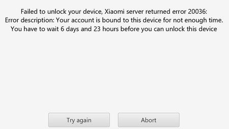

Aber erst in 7 Tagen, sagt er, ist ein entsperren möglich. Verstehe ich irgendwie nicht, wenn es doch bei euch auch ohne geht.

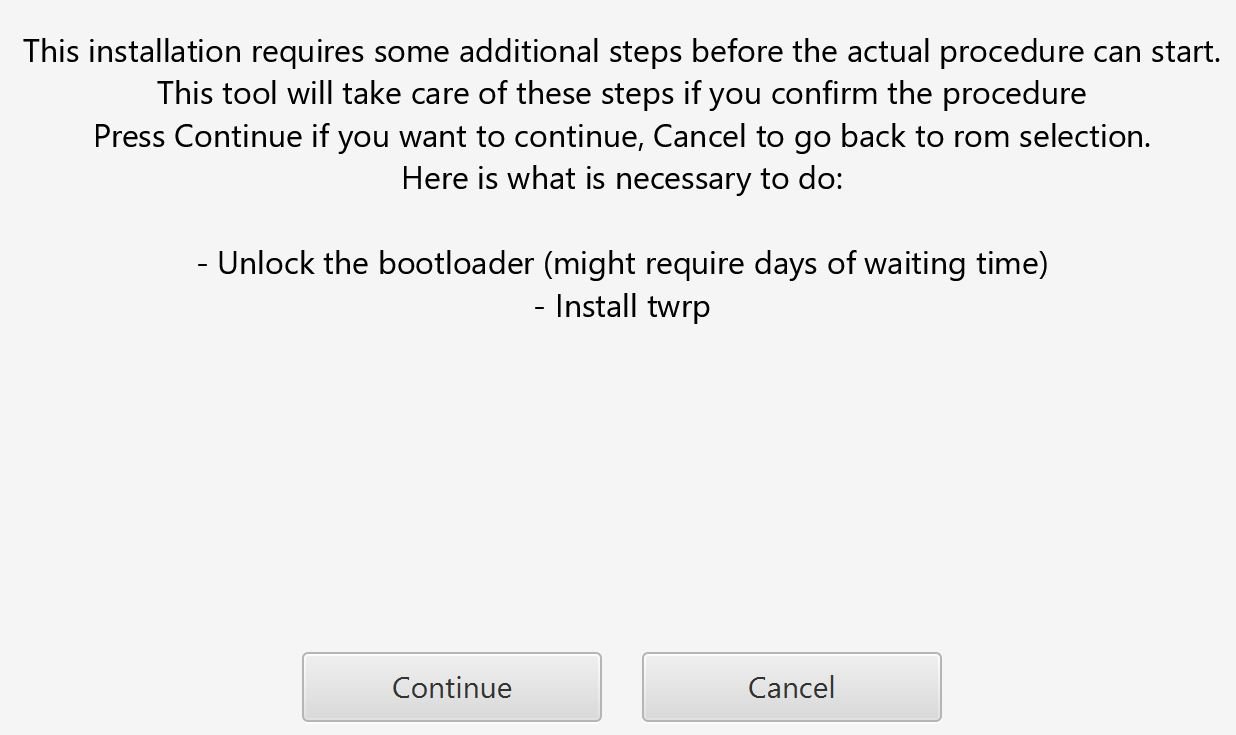

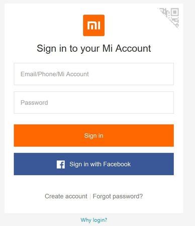

Soweit bin ich gekommen, aber dann will das Tool erstmal den Mi Login haben, wenn ich eingeloggt bin, macht er weiter und dann will er den Bootloader unlocken, ich sage wieder weiter und dann sagt er, das der nicht geunlockt werden kann.
Wie gehst du denn vor? Du möchtest zuerst die Stable flashen und dann die Dev?[/QUOTE]

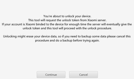

Ja, habe auch schon die XiaoMiToo V2. Hab im Moment die PFAEUXM drauf, ab Werk. Also erst die Stable aus dem Link und die Dev, hab beide am PC und kann die im MiTool auch auswählen, dann geht das Handy in den Fastboot und dann läuft ein wenig im Tool, dann will es den Mi Account Login, also hab ich mich eingeloggt, dann wollte er, das ich das im Handy ebenso mache, habe ich auch gemacht und nochmal gestartet und dann läuft es wieder bis zum Mi Account Login und dann sagt er, ich muß das Phone unlocken, also wieder bestätigen und dann hört er auf mit Fehlermeldung, das das Phone nicht geunlockt werden kann.
Und wenn ich im Mi-Tool direkt auf unlock Phone gehe, sagt er das ich 7 Tage warten muß.:1f615:

Sehr seltsam. Eigentlich musst du dich nicht in den Mi Account einloggen. Hast du ganz am Anfang Ja oder Nein ausgewählt?

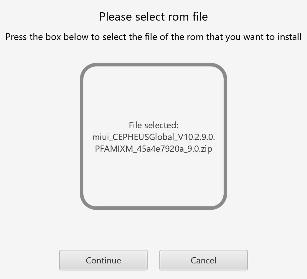

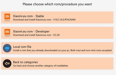

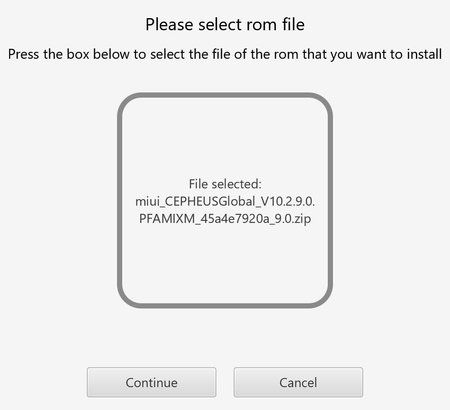

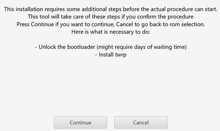

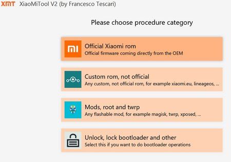

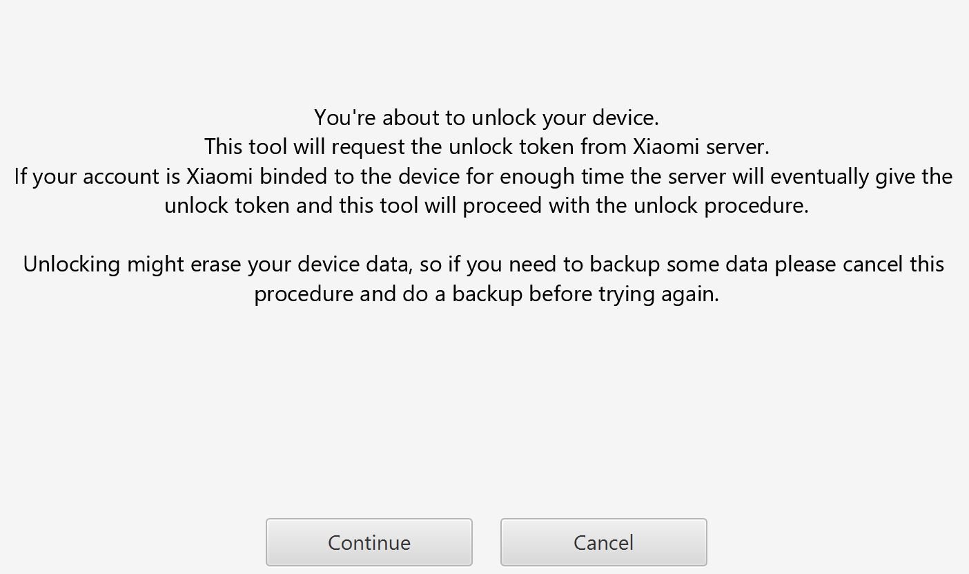

An welchem Anfang? Ich hab mal paar Bilder gemacht, wie es bei mir aussieht.
[doublepost=1559755417,1559755242][/doublepost]
Das hab ich gar nicht.:1f611:

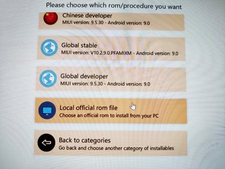

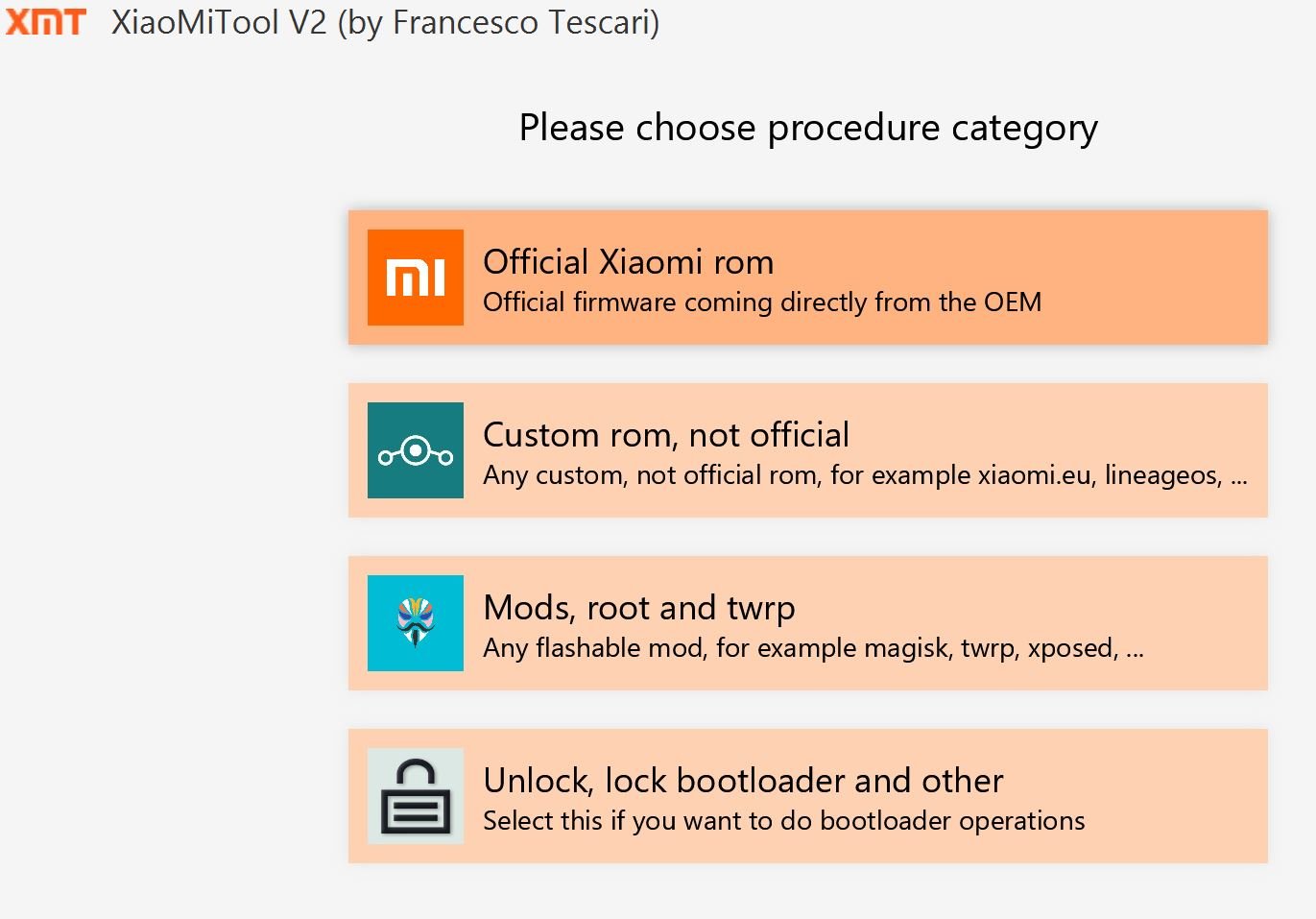

Du darfst nicht auf Custom Rom gehen. Bei dir steht Xiaomi.eu mit drinnen. Official Rom ist das richtige Menü! Bei Custom Rom will er immer einen Unlock machen, auch wenn das Rom original ist.
Reaktionen: kessiyean
thunder43 schrieb:
Du darfst nicht auf Custom Rom gehen Bei dir steht Xiaomi.eu mit drinnen). Official Rom ist das richtige Menü!
Jetzt bin ich da, wo ich hin muß. Deswegen hats nicht funktioniert.:D
