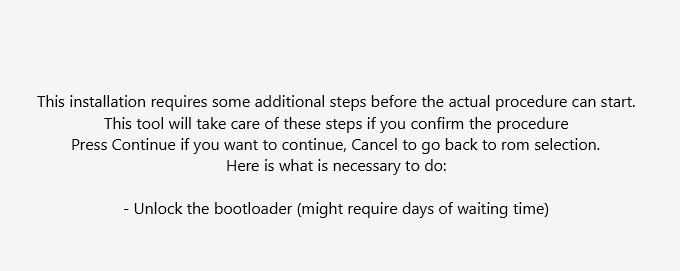

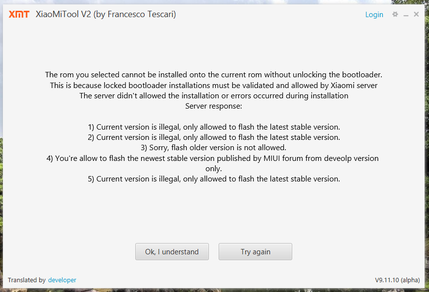

Ich habe aktuell die Global Stable 11.0.3.0 drauf und versuche jetzt mit dem XiaoMiTool V2 auf die EU 11.0.5.0 zu kommen, aber irgendwie geht es einfach nicht. Der sagt mir immer - wenn ich die EU Rom im Tool auswähle folgendes: Error 1.png
Oder wenn ich die selbst heruntergeladene Zip verwenden will Error 2.png.
Jemand eine Idee? Oder kommt jetzt genau das zum Tragen, was @Firedance1961 im Post über mir geschrieben hat :/

@sav
Du willst von der Global Stable auf die EEA sehe ich das richtig?
@M--G Genau, will zurück auf die EEA
@sav
Du kommst zwar von der EEA auf die Global Stable ohne den Bootloader zu öffnen aber zurück nicht wenn ich mich noch recht erinnere.
Sprich willst du von der Global Stable auf die EEA muss der Bootloader offen sein soviel ich weiß.
@M--G Okay, dann mach ich das jetzt mal. Vielleicht löst der offene Bootloader auch meine anderen Probleme. Sonst geht das Ding halt zurück an Amazon. Danke.
