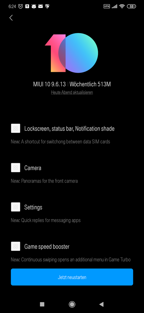

Also die Beta läuft jetzt bei mir ein paar Tage und ich bin eigentlich echt begeistert, dass die größten Kritikpunkte der EEA beseitigt sind und das Handy jetzt rennt...
ABER: Wie befürchtet zickt Gpay jetzt rum... das ging ja bei der EEA bei mir nachdem ich auf HCE umgestellt habe. Habe jetzt auch die Berechtigungen wieder verteilt. Heute sowohl Rewe als auch Aral... Das Gerät piept und erkennt wohl ein NFC... aber es passiert nix... weder GPAY macht nen mux noch die Kasse... Hat da jemand nen Tip für mich? Es kommt auch keine Fehlermeldung... Bei Rewe kam glaub ich "Karte nicht erkannt"
Immerhin habe ich heute noch ein Update auf 9.6.13 bekommen. Mit dem 01.07. nehmen sie's insofern also ernst, als dass sie bis dahin noch 'Weeklys' verteilen.
Ciao
Toscha

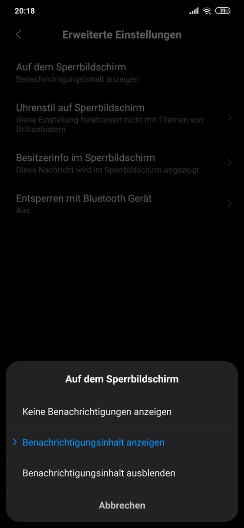

Bin Heute von der EEA auf die Global Beta 9.6.13 gewechselt, seitdem zeigt es bei mir keinen Inhalt von den Sperrbildschirmbenachrichtigungen wie z. B. WhatsApp nicht mehr an.
Es steht dann nur " WhatsApp 2 Nachrichten"
In der Sperrbildschirmbenachrichtigung.
Ist das bei allen so?
Ist eventuell was verstellt bei 'Bildschirmsperre & Passwort - Erweiterte Einstellungen - Auf dem Sperrbildschirm'?
Ciao
Toscha
Nein passt alles siehe Screenshot.
Aber meine Frage war ob es bei den anderen Leuten die auf der 9.6.13 sind
auch das selbe Problem gibt.
Wie ist es bei dir das wäre mir hilfreicher
Das würde dir nicht helfen. Ich will nämlich diese Benachrichtigungen nicht und habe deswegen 'Benachrichtigungsinhalt ausblenden' aktiviert. Das funktioniert so, wie ich es mir wünsche.
Vielleicht hilft es, einfach mal in einen anderen Modus zu stellen und dann den von dir gewünschten wieder zu aktivieren.
