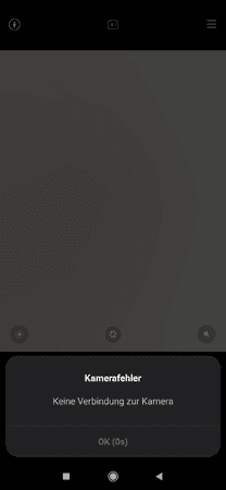

Von dieser beta muss man allerdings abraten. Läuft zwar ansonsten gut aber die kamera app hat ein problem und stürzt ab. Lässt sich nur nach einem Neustart wieder benutzen. Liegt wohl am Portrait modus. Immer wenn ich diesen benutzen will, friert die app ein. Hat noch jemand dieses problem?

Bei mir funktioniert die Kamera inc Portrait Modus bei der Beta bestens.
Habe auch keine Probleme mit der Kamera. Läuft wie immer Stabil

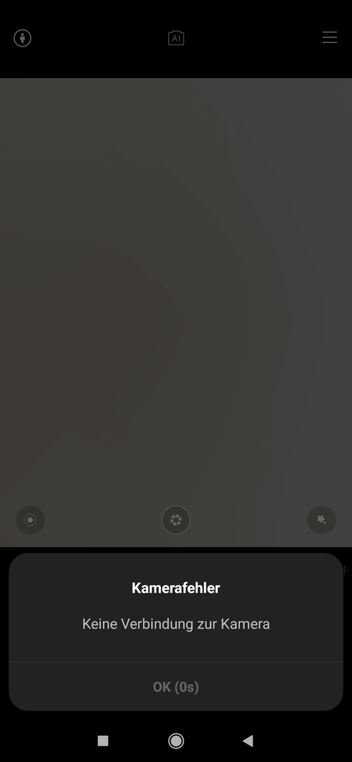

Bei mir kommt dann sofort das.
@stefan191
Lösch mal den Cache der Kamera App.
Cache löschen bringt keinen Erfolg bei mir.
@sav Korrekt, die Leiste braucht weniger Platz.
Dann wird es bei euch beiden woran anders liegen denn sonst hat keiner das Problem. Weder bei xda noch im mi forum hat das jemand gemeldet.
Habe mal den cache gelöscht und direkt einen neustart gemacht. Seitdem läuft alles normal.
@stefan191
Sag ich doch .
Hilft meisten bei Problemen.
