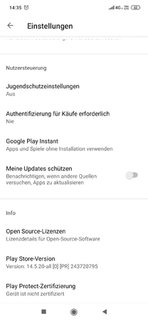

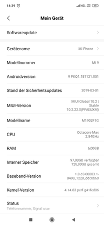

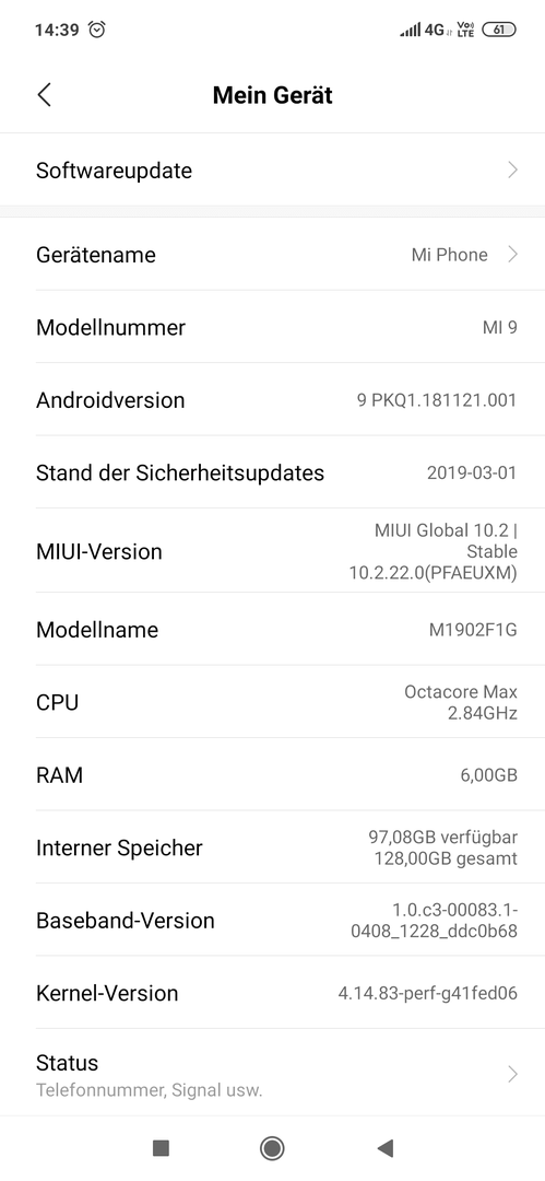

MDXDave schrieb:
Steht im Google Play Store in den Einstellungen denn noch Zertifiziert?
Das sagt er mir sogar bei der eea stable version das es nicht zertifiziert sei.

@ersguterjoken Hö? Bei mir nicht ! Habe die gleich selbe Version drauf und Playstore zertifiziert.
@ersguterjoken Das ist aber seltsam. Meine war auf jeden Fall zertifiziert. Aber scheint wohl keinerlei Auswirkungen zu haben.
@ersguterjoken
Hast du dein Gerät gerootet? Eigentlich muss die EEA-Version zertifiziert sein.
Da bin ich vorhin beim Stöbern drüber gestolpert.
Mein mi9 ist im original zustand,keinerlei Modifikationen oder der gleichen...
Hatte das mi9 über tradingshenzhen damals gekauft, Global Aufkleber war auf der Verpackung drauf...
Ist bei mir genauso.
Stable und Beta nicht zertifiziert.
Beim Mi Mix 3 war es genauso.
Erst beim wechsel auf die Xiaomi.Eu Rom war es zertifiziert.
Vielleicht sind es nur Anzeigefehler ?
Selbst mein Mi Pad 4 mit der Xiaomi.Eu Rom ist zertifiziert.
Mein Redmi Note 5 mit der Global Beta und entsperrten Bootloader ist nicht zertifiziert.
Laut Google Konto ist mein Mi Pad 4 ein Mix 2s also Anzeigefehler.
So lange alles läuft macht euch keine Sorgen.
