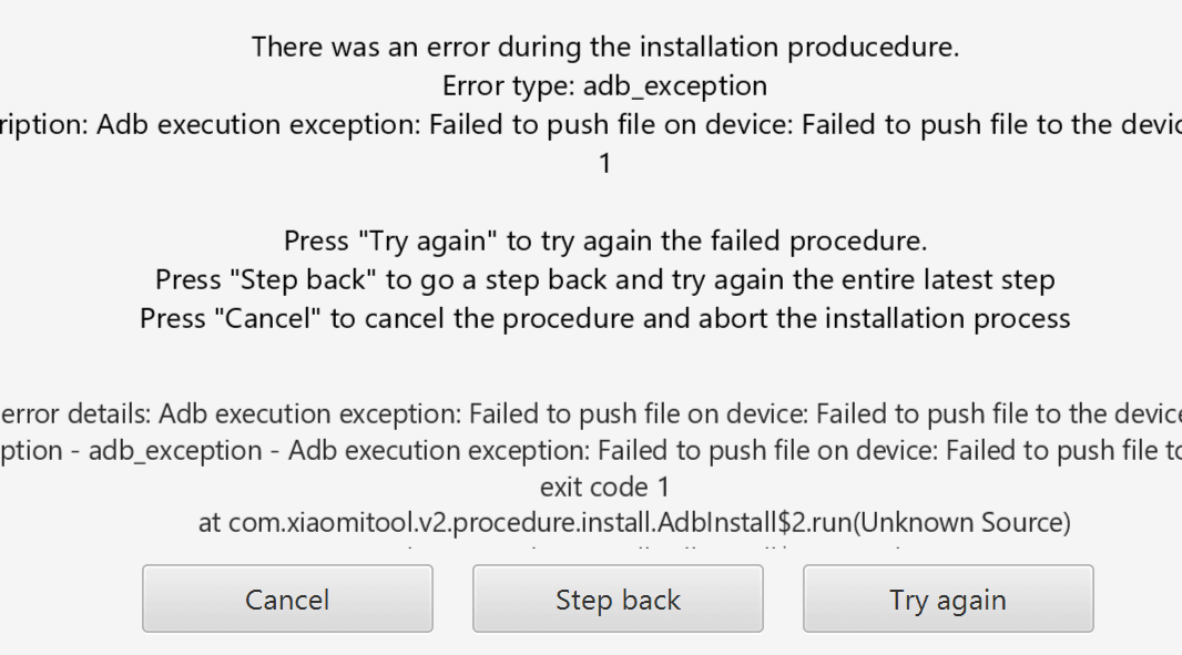

Ich sitze gerade mit dem MiToolV2 am Handy. Xiaomi-EU ROM, das Tool zeigt an das TWRP installiert wird/werden soll/was auch immer.
Ist das soweit safe? Macht das Tool das oder muss ich etwas tun? Ich hab mich noch nicht getraut weiter zu drücken :D

Ich gebs auf. Das MiToolv2 hat jetzt "Unlock number has reached the upper limit". Telefon bleibt also Stock.
LOL. OK, ich gebs auf. Ich bin wirklich zu blöd dafür. Laut dem Tool ist meine Telefonnummer nicht hinterlegt und kann deswegen nicht unlocked werden. Ich hab das alles gemacht und fühle mich gerade wie der Vollnoob höchstpersönlich

[doublepost=1557508726,1557507638][/doublepost]Na gut, i am fucked up. TWRP ist Chinesisch, was weiß ich was ich auswählen muss. Reboot isn TWRP geht nicht da ich nur in das Toolmenü vom V2 Tool komme. Was kann mir denn noch alles schief gehen? Mannnnnn

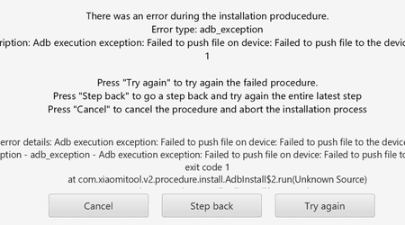

Aber das Tool kann keine adb befehle absetzen.
[doublepost=1557510873][/doublepost]Wieder ein Update. Das blöde V2 Tool will ADB Sachen absetzen. Kann es aber nicht weil das Phone ins TWRP bootet. Wenn man das gelöst hat, hat man ein Problem. Vol+ und Power bootet normalerweise ins TWRP, nicht so hier. Hier wird das "V2 Bootmenü" geladen und und nicht TWRP. Man kommt also wiedermal nicht weiter. Riesiger Fehler damit anzufangen im MOment.

Holy Shit. Ich habs hin bekommen. Das "format data" hat mir gefehlt um das ROM auch auf das Handy zu kopieren (vorher das Problem mit der Enrcyption).
Ich hab jetzt ewig und drei Tage versucht das TWRP wieder weg zu bekommen und GAR NICHTS hat geklappt. Das Format Data war meine letzte Option da das System nur noch bis zum Fastboot kam. Mehr ging nicht.
Bin jetzt also wirklich auf der EU ROM. Mich würde trotzdem mal interessieren: Wie krieg ich TWRP wieder weg? Nichts hat geklappt. MiFlash Tool rödelte 1200 Sekunden mit dem Full Rom und nichts passierte. TWRP weiter drauf, egal was ich tat.

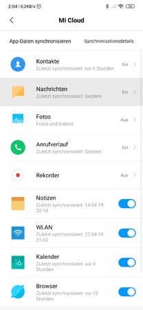

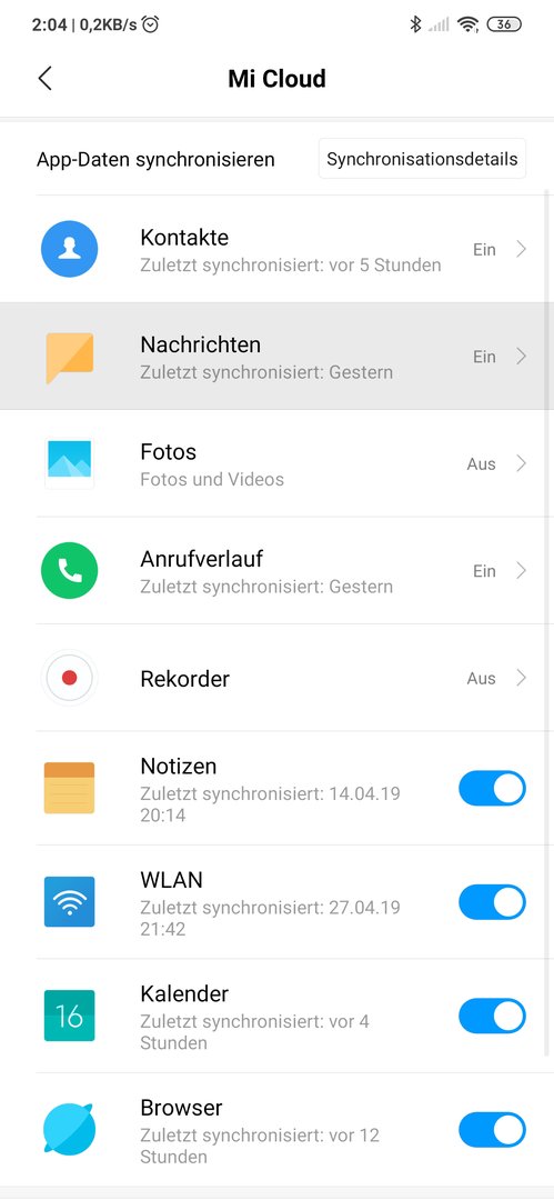

[doublepost=1557522946,1557519200][/doublepost]*genervt* Ich hab nen Google-Drive Backup und der scheint 1000x besser zu sein als das was dieser Mi Schrott sichert. Es fehlen gute 25 Apps. Wozu hat man diesen Backup? Im Drive liegt alles, aber ich kann den nicht restoren?
@Hexxer
Sorry, aber was erwartest du?
MIUI Backup definiert sehr genau was wiederhergestellt werden kann.
Reaktionen: Hexxer

Ich hab Apps erwartet und einen Restore der sich nicht unter "Von anderem Gerät kopieren" befindet. Dort ist der Restore aus Drive, passt also.
Aber fange heute nochmal neu an. Gestern noch fix die Global Dev geflasht. So viel Werbung und Apps hab ich ja noch nie gesehen :D. Die EU läuft gerade und da ich jetzt den Punkt zum Restore gefunden habe ist alles schicko. War alles ingesamt sehr durcheinander und verwirrend,.
